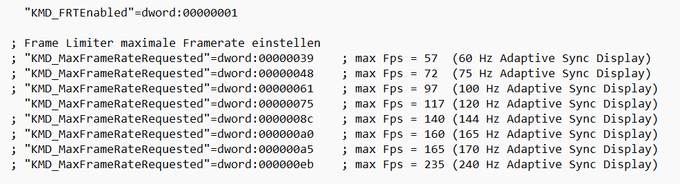

Hi,
beim Einsatz eines Frame Limiters (oder Frame Range Limiters wie Radeon Chill) lautet eine oft gehörte Empfehlung in Zusammenarbeit mit einem Adaptive Sync Monitor, das Frame Limit um zwei bis drei Fps niedriger einzustellen als die obere Hertz-Grenze der Sync Range des Monitors. Beim 60 Hz-Monitor könnte das Frame Limit also 57 Fps lauten, beim 100 Hz-Monitor 97. Mit dem kleinen Sicherheitsabstand soll verhindert werden, dass bei unpräziser Regelung durch den Treiber "überschießende" Frames die vom Monitor unterstützte Sync Range verlassen und Tearing entsteht.
Nun meine Frage: Ist dieser Abstand ein relativer oder ein absoluter? Anders ausgedrückt: Wären beim 60 Hz-Monitor auch 59 Fps okay, beim 240 Hz-Display aber 236 Fps angeraten? Oder sind die 2-3 Fps Abstand immer passend, unabhängig von der maximalen Hertzzahl des Displays?
Dankbar wäre ich für eine Antwort grob basierend auf technischem Hintergrundwissen.

Das ist hier nicht möglich, deshalb habe ich nach Wissen und nicht nach Meinung oder persönlicher Erfahrung gefragt. :) Die Information wird benötigt für ein vorgefertigtes Reg-File, das Anwendern einsatzbereit zur Verfügung gestellt wird. Dort sollen möglichst die sinnvollsten Werte drinstehen.

Ja. Ich habe den Registry-Schlüssel des AMD-Treibers (um den geht es) für VSync auch noch nicht gefunden, deshalb bleibt das außen vor.

Der eingestellte Abstand ist ein Absolutwert, sprich er ist konstant.
Die technischen Hintergründe hierfür sind zum einen die Elektronik bzw. die Firmware des Monitors (adaptive Sync Präzision) und zum anderen die Implementation der Framelimiter, die nicht zu 100% genau arbeiten. Bei in-game Limiteren ist es abhängig von der engine und dem Code der Entwickler. Bei Treiberlimitern ist es abhängig vom Code des Treibers und der API.
Unterschiedliche Spiele, unterschiedliche Treiber oder unterschiedliche Tools bringen somit unterschiedliche Ungenauigkeiten bei der Limitierung von Frames. Dem addiert sich die Ungenauigkeit der adaptive Sync Präzision unterschiedlicher Monitore. Adaptive Sync oder FreeSync ist zwar ein Standard, kommt aber wie bei vielen anderen Normen im Leben mit Toleranzen. Zusätzlich kommt jetzt die GPU- und CPU-Leistung zum Tragen. Wenn diese extrem fluktuierend belastet werden oder die CPU gerade bottlenecked, sind Frametimevarianzen wahrscheinlicher als Situationen, in denen 100% der Zeit mindestens 150fps dargestellt werden und der fps-Cap unter diesem Wert liegt.
Wegen all den o.g. Dingen kann hier keine relative Abweichung genannt werden. Selbst wenn, würdest du sonst mit steigender Hz-Zahl den Abstand erhöhen.
5% Abstand wären 3fps bei 60Hz und 12fps bei 240Hz. Das erhöht zwar deine Sicherheit mit steigender Hz-Zahl, addiert aber vielleicht unnötige Angst noch drauf.
Für die Regfile kann man dann entweder eine mit der Hz-Zahl variierende Prozentzahl für den Abstand angeben, oder man macht es nicht unnötig komplizierter und geht starr immer um 3 oder 4 fps runter, unabhängig von der Hz-Zahl. Diese 3-4 fps sind allerdings Erfahrungswerte von Hardwaretestern.
Wenn man keinen Abstand wählt bzw. max-fps = Monitor-Hz einstellt, besteht die Gefahr bei zusätzlich aktiviertem V-Sync den V-Sync inputlag zu bekommen, sobald die Bildzeiten Ausreißer haben. Der Lag ist zwar relativ unbedeutender, je höher die Refrehrate des Monitors ist, allerdings kann man den fps-cap dann auch gleich weglassen, wenn es doch eh auf fps=Hz eingestellt wird, denn V-Sync übernimmt das sowieso.
