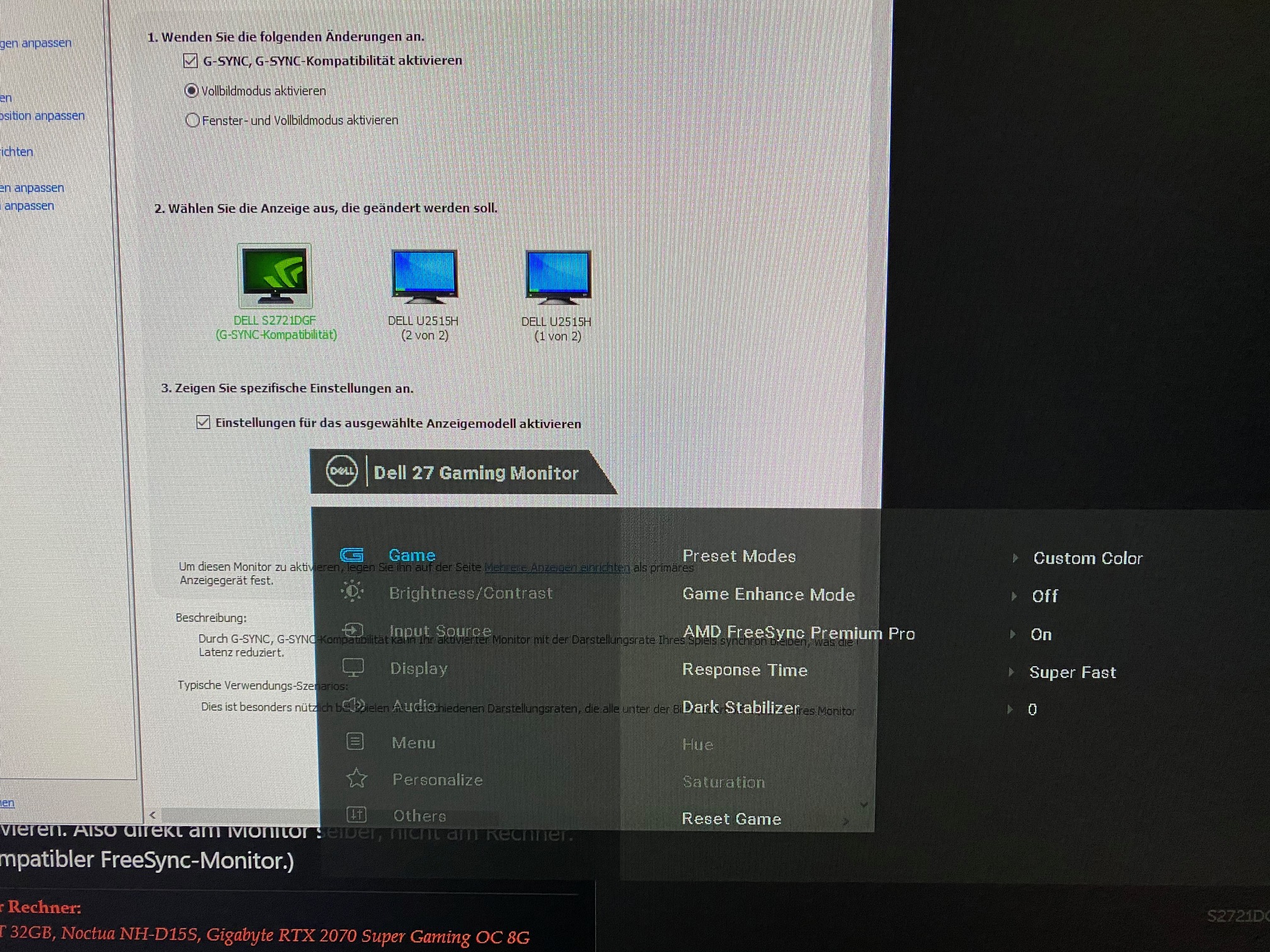

Als jemand mit dem gleichen Monitor und aktiviertem GSYNC:
  1. Monitor per DisplayPort anschließen
  2. 165hz auswählen
  3. FreeSync im OSD aktivieren (siehe Bild)
  4. In den 3D Einstellungen 165 FPS als maximale Bildfrequenz auswählen
  5. Modus für geringe Latenz => Ultra
  6. VSync aktivieren
  7. In jedem Spiel VSync deaktivieren
Damit hast du die "optimalen" GSync / FreeSync Einstellungen.
