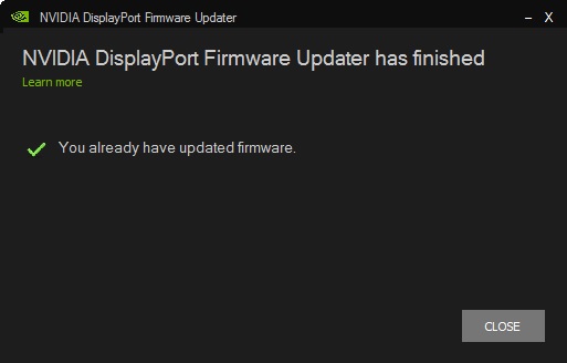

das sagt mir wohl das da schon die richtige version drauf is :(
hat auch keinen Unterschied gebracht wie ich sehe
