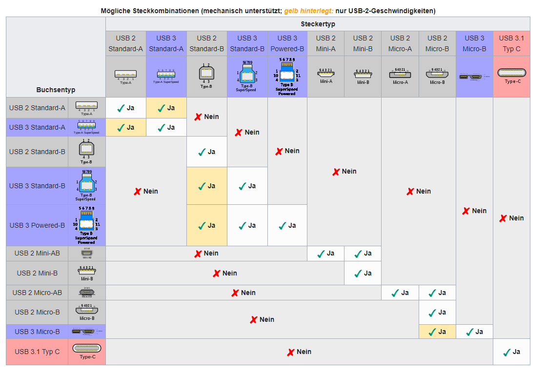

ah? Ich brauch also kein ultra teuren USB C Hub MIT Displayport? Ich brauch dann ein stinknormalen USB C Hub mit paar USB Slots und halt das USB-to displayport kabel, das warst? der z.b hier? h
Nein du brauchst nen normalen USB A 3.1a Hub. Du hast nur 1x USB-C in diesem ist DP1.4 integriert.
@Severus132 Das ist kein USB-C sondern USB-A..... Du solltest außerdem 3x USB haben 2xUSB-A 1x USB-C
