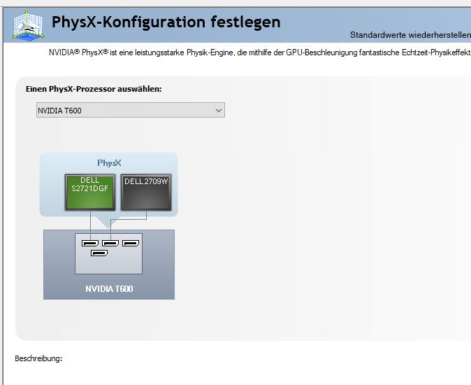

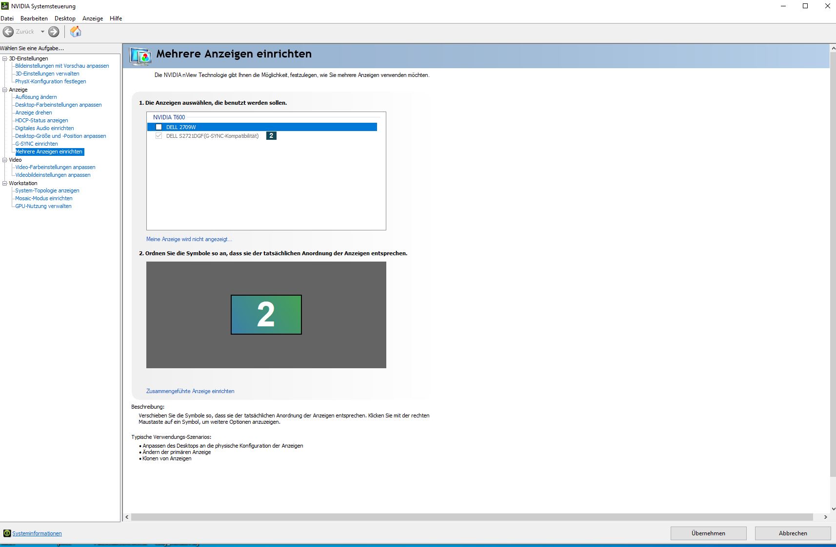

Erkannt wird er vom Nvidea-Treiber wohl noch (siehe Screenshot), im Anzeugemenu von Windows aber nicht.

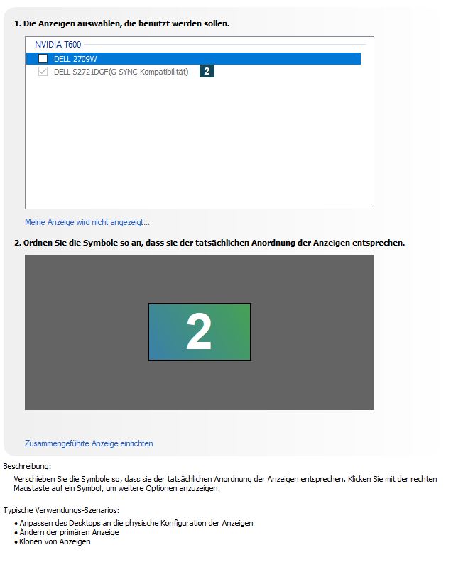

Wenn ich den 2709W bei laufendem Techner ab- oder anschließe, kommt auch das typische Windowsgeräusch, wenn ein neues Gerät angeschlossen wird (bspsweise USB-Stick). Ich kann den Bildschirm leider nicht auswählen im Treibermenu (kann nicht ins das Kästchen klicken, sie Anhang).

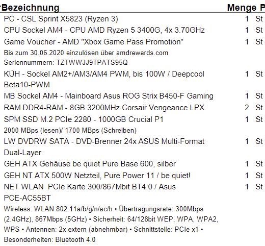

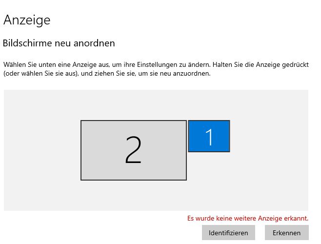

5) erneut HDMI Kabel an M1 angeschlossen, schwarzes Bild auf M1, M2 läuft Problemlos ABER: die „Erweitern“-Anzeige funktioniert wieder (ich kann den Mauszeiger auf einen dunklen M1 bewegen, was ich dadurch feststelle, dass ich nicht am Rand von M2 bin, sondern darüber hinwegfahren kann).

M1 bleibt aus, M2 geht an. M1 wird erkannt, ich kann ihn aber nicht auswählen, auch erweitern klappt nicht (anders als im Setting 1, wo ich den Bildschirm noch teilen konnte). Im Nvidia-Treiber sehe ich beide Bildschirme, aber ich kann einfach den Haken nicht bei M1 setzen :(
