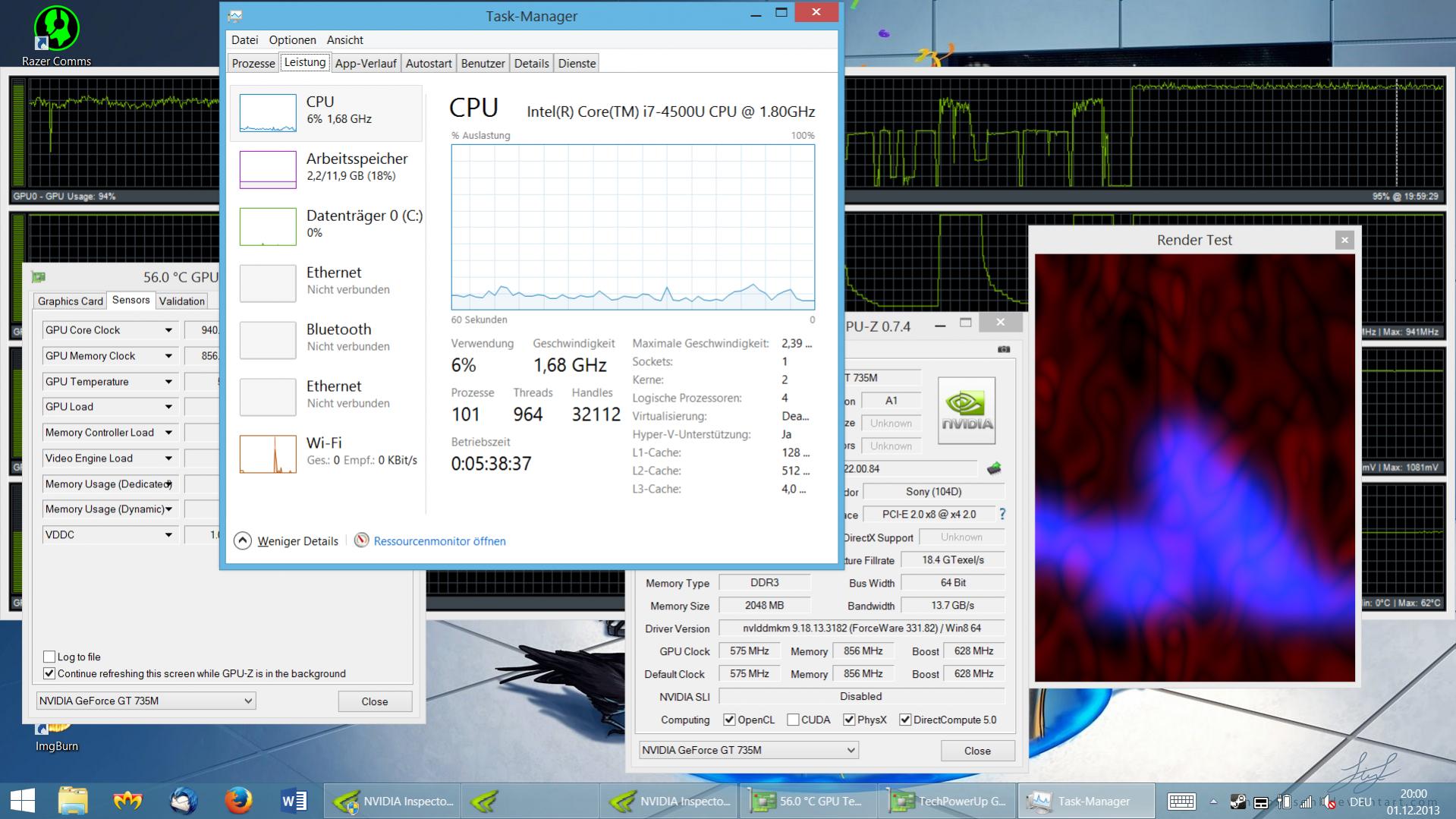

Beim GPU-Z Render Test ist die Karte zwischen 90-95% ausgelastet.
Stresse ich meine anderen Karten mit dem Render Test, dann sind diese immer 99-100% ausgelastet. (Getestet habe ich meine GTX 280, 550Ti, 660Ti.)

Bei dem Rendertest bekommt man die GPU auch nicht auf 100%. Interessant wäre die CPU Auslastung bei Dota 2.

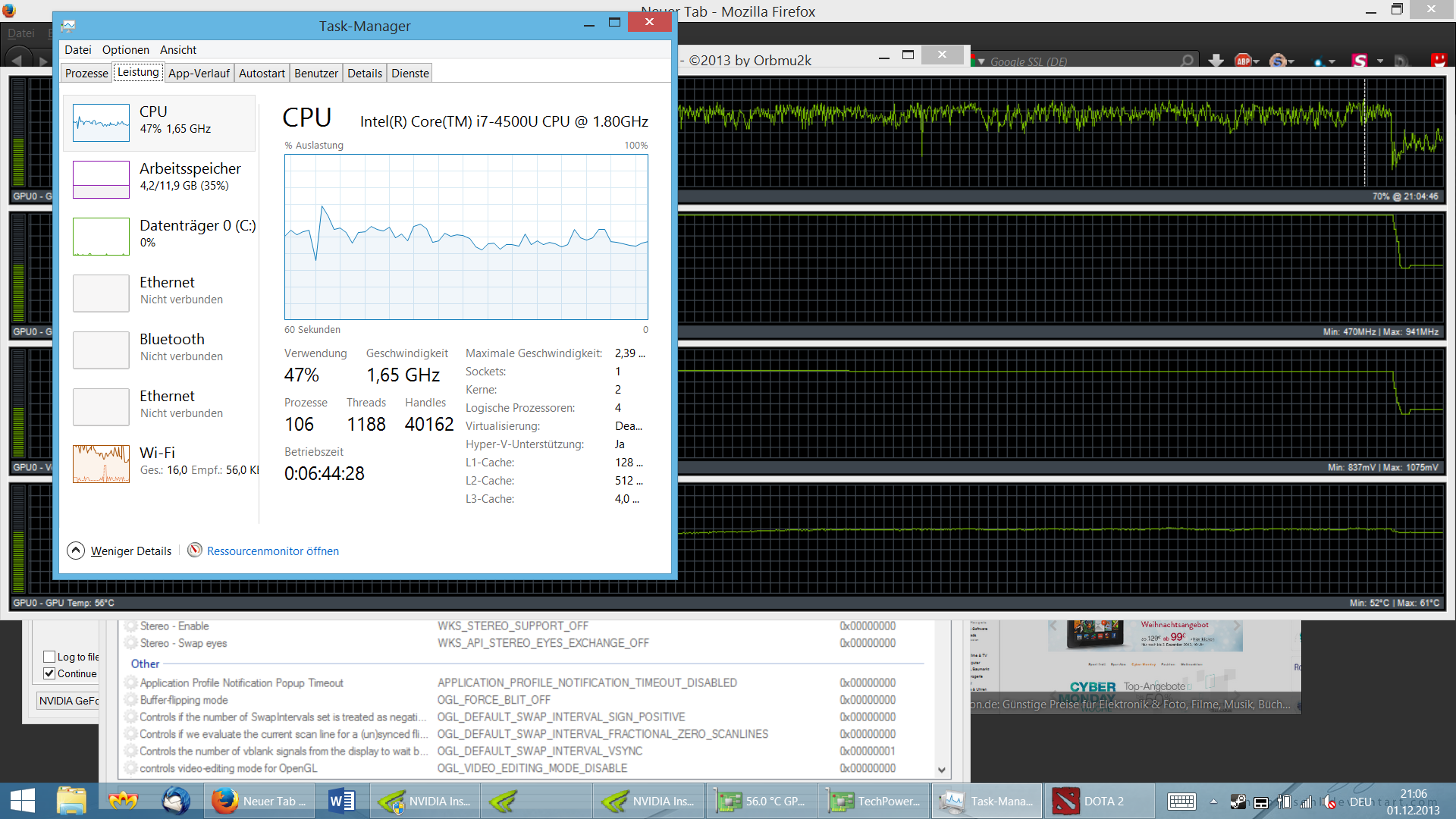

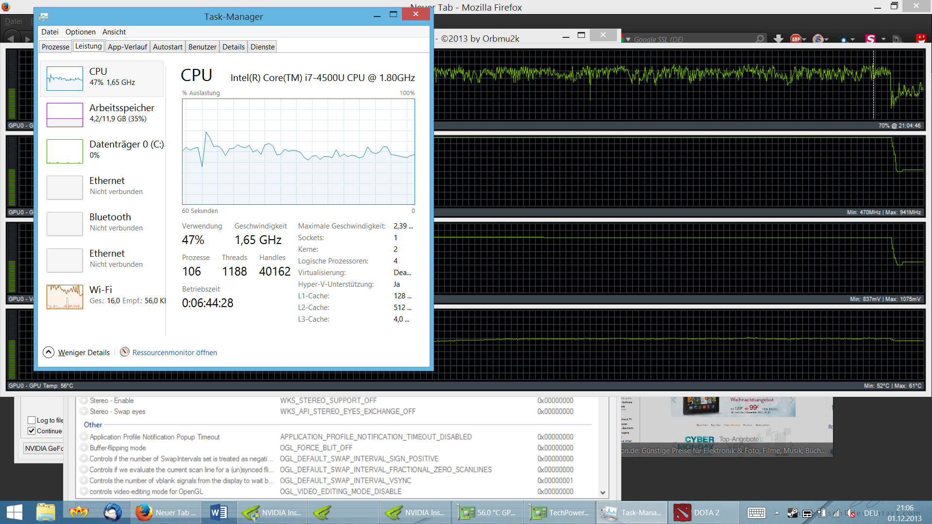

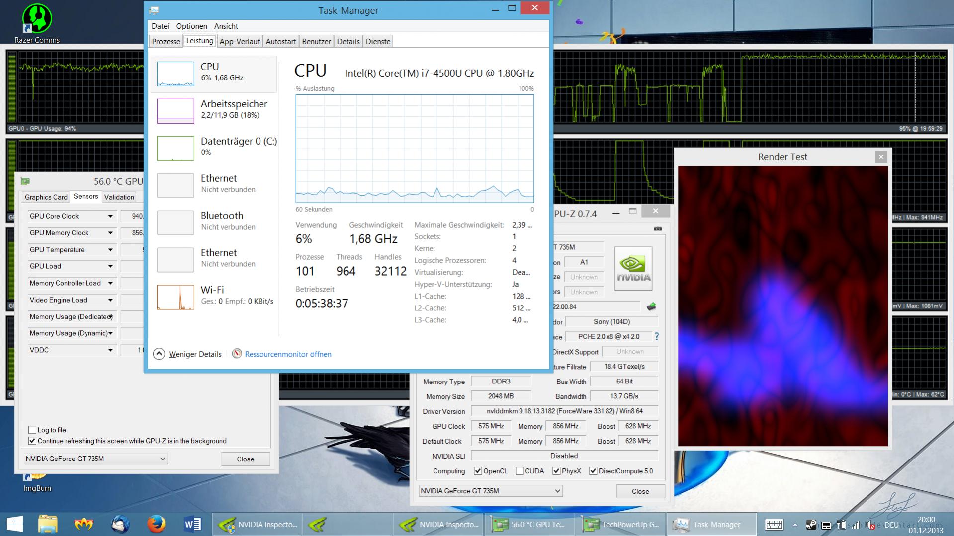

Leider muss ich mich bezüglich der CPU Auslastung, während Dota 2 gestartet ist, korrigieren. Die liegt doch bei um die 45% Auslastung.
Der Screenshot zeigt die Auslastungen, Spannungen und Temperaturen während eines Dota 2 Spiels.

dann könnte das doch ein cpu limit sein, mach mal im taskmanager in dem CPU Graph Rechtsklick -> diagramm änder in logisch prozessoren.
Dann siehst du die auslastung aller kerne und nicht nur die gesamt auslastung, kann sein das dota nicht alle kerne ansprechen kann. Wenn dota z.B. nur 4 kerne benutzen kann, würde 50% volle auslastug bedeuten
@Kyotetsu:
Alle Kerne sind gleich ausgelastet.Bzw. Dota benutzt alle 4 Threads der 2 Kerne.
Hätte mich auch gewundert, wenn Dota 2 nicht alle Kerne nutzt.

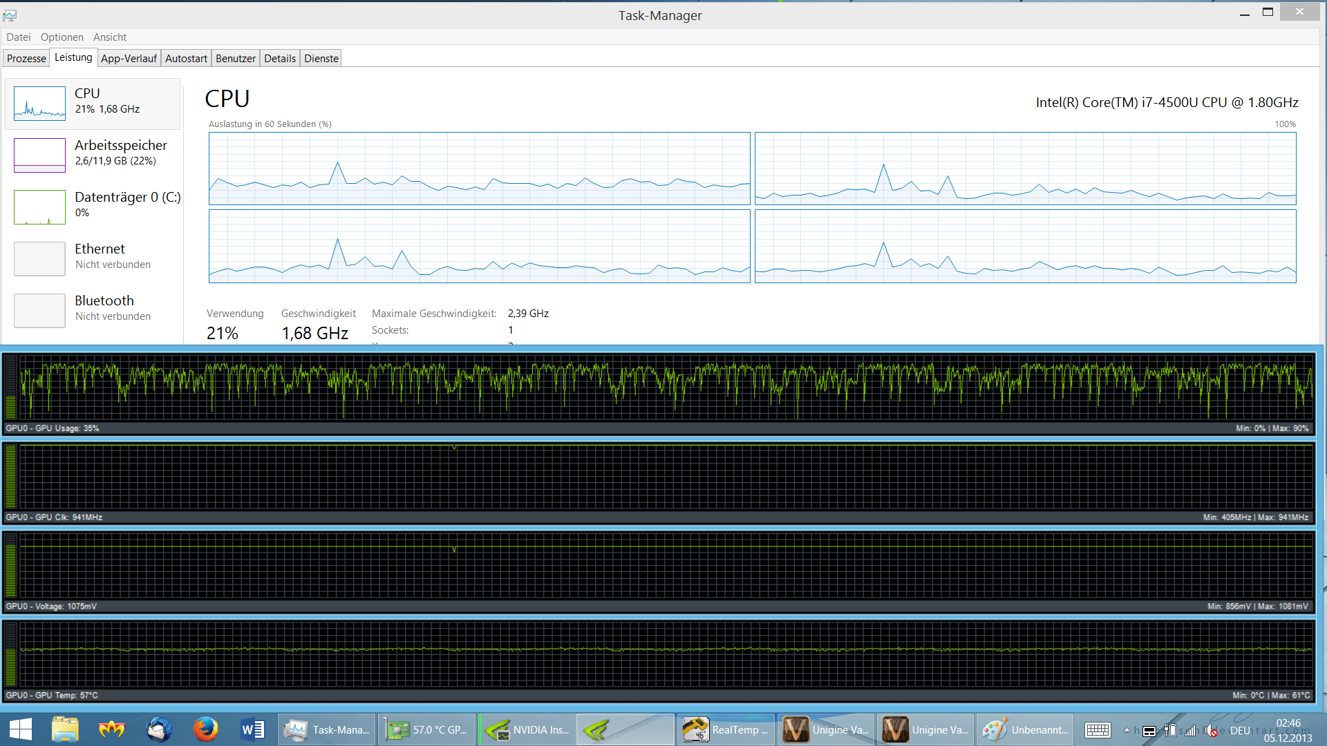

@nVVater und alle anderen natürlich auch:

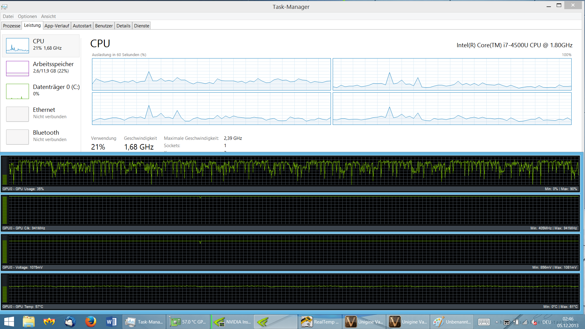

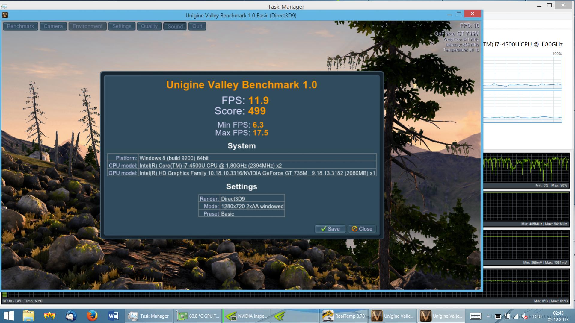

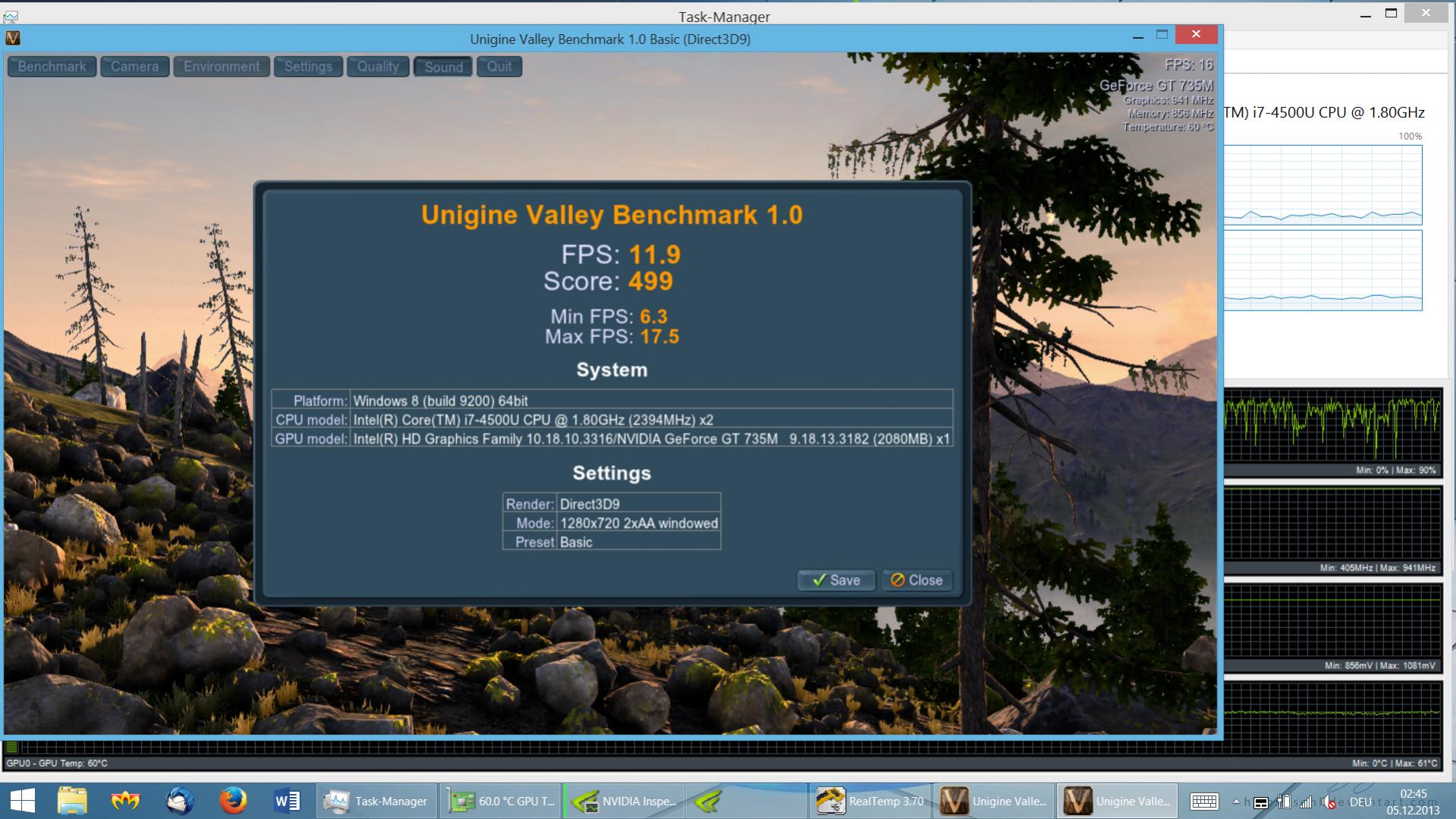

Ich habe endlich mal die Unigine Valley Benchmark laufen lassen. (Version 1.0 Basic Bench)
Habe die Bench erst eine halbe Stunde laufen lassen und dann erst richtig benchen lassen.
Dabei kam folgendes raus:
[Die maximal Werte stehen immer unten rechts in den Graphen.]
Die FPS sind natürlich relativ niedrig, aber darum ging es ja gar nicht.
Die CPU-Auslastung liegt im Gegensatz zu DOTA2 deutlich niedriger, um die 20% (+/- 5%). [Zur Erinnerung: DOTA2 um die 45%.] Somit denke ich, dass die CPU eben nicht der Flaschenhals ist. (Alle Kerne werden gleich stark belastet.)
Die GPU-Auslastung liegt auch während des Benchens bei MAX. 90%. Mit deutlich erkennbaren Drops bis auf 1% Auslastung runter.
Der Laptop war permanent am Netzteil, die Energieoptionen sind auf Höchstleistung gestellt, die Temperatur war bei max. 61°C (obwohl der ganze Test gut 45min lief).
Ich wäre für jede Antwort sehr dankbar. Denn ich kann einfach nicht verstehen, warum die GPU nie 100% ausgelastet ist.
Danke im Voraus.
