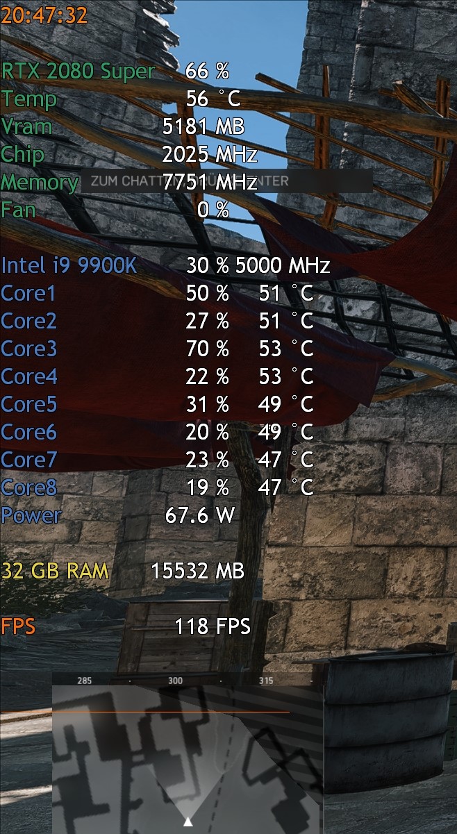

so kann das aussehen

die cpu load ist uninteressant.
siehe mein link in der sig ;)
gpu nicht am limit > cpu limit

Lukas K schrieb:
Die CPU Auslastung ist vollig okay, quasi nie über 50%
Bei deiner 12 Thread CPU kann eine Limitierung schon bei 8,3% Gesamtauslastung vorliegen. Manche Anwendungen nutzen beispielsweise eben nur einen Thread aus und dann helfen die anderen 11 nicht weiter.
Daher auf die GPU Auslastung schauen, da diese im Normalfall immer bei ~99% liegt.
