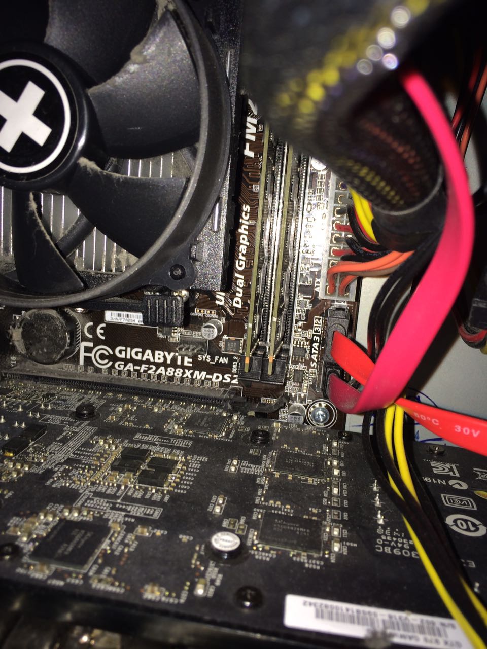

Prozessor: AMD A8-5600K APU
Grafikkarte: GTX 970 4G
Ich kann Overwatch/GTA V /H1Z1 nicht auf Hoch oder Ultra spielen
Mein PC zeigt an wenn ich die Spiele spiele 100% CPU Auslastung
Was muss ich jetzt neu kaufen und bitte auch direkt Amazon-Link?

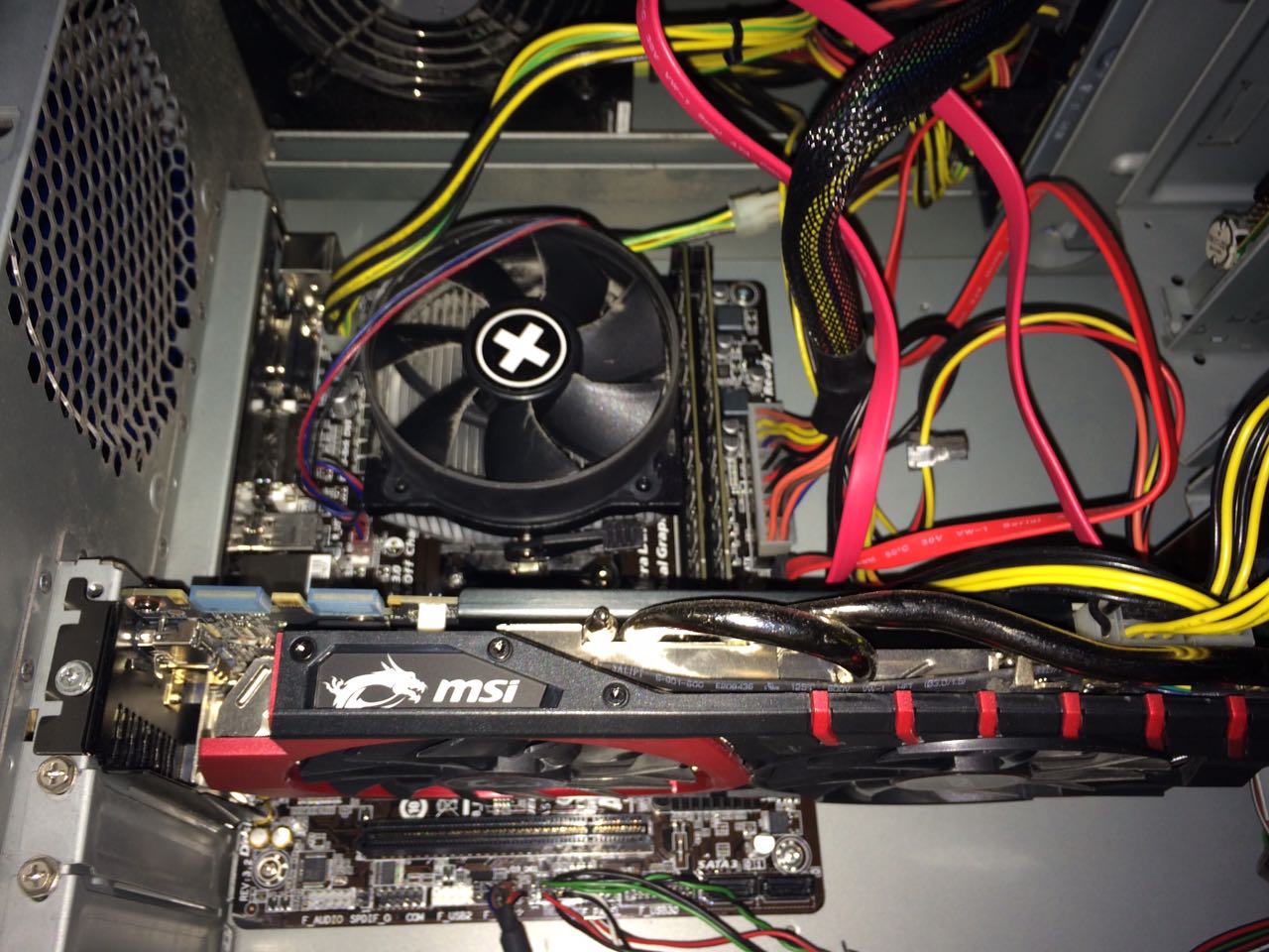

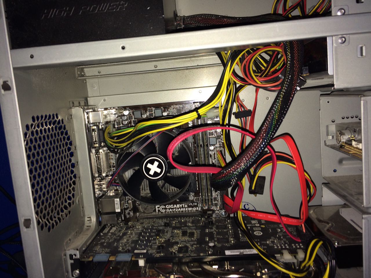

Da sind noch ein paar Screenshots
Im Voraus Danke
LG Lewin

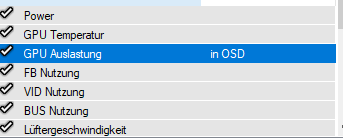

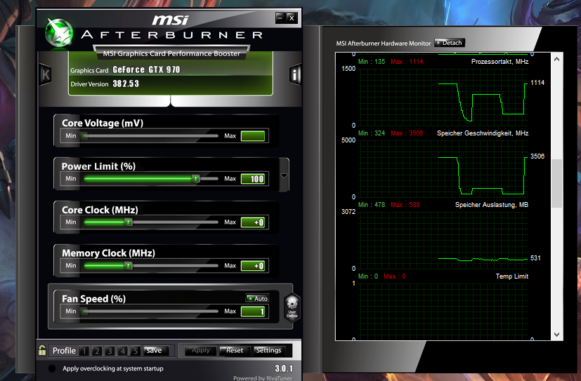

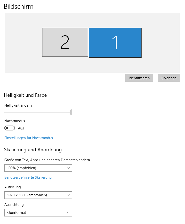

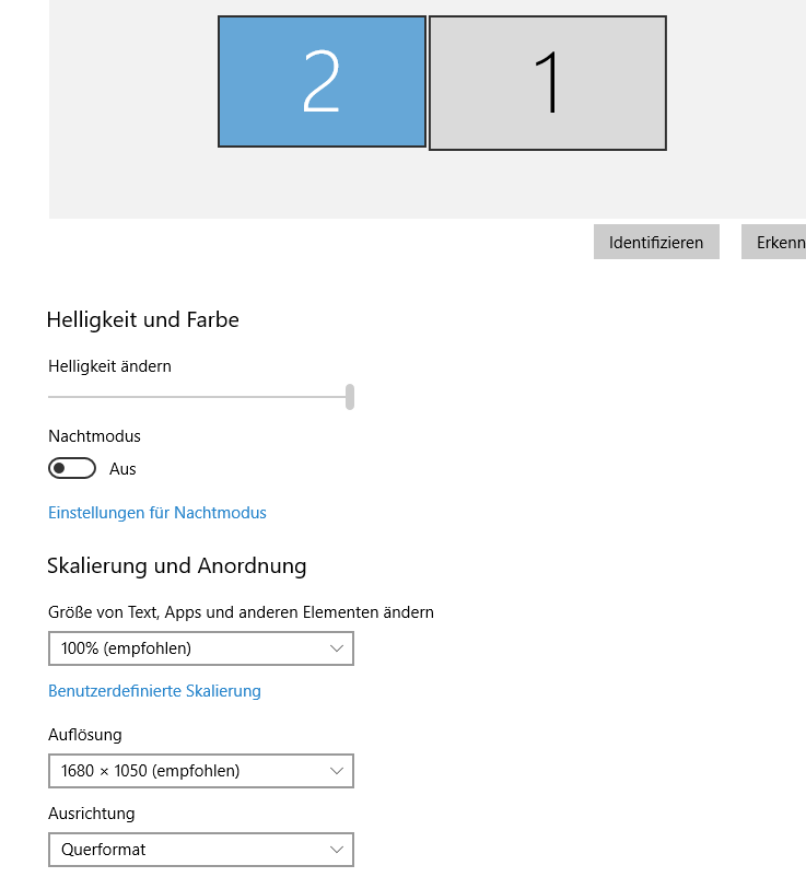

Welche Auflösung hat dein Monitor, wie viel Budget hast du zur Verfügung?
300-500 Euro
Wo seh ich das Netzteil?

In dem Gehäuse über der Cpu, mach mal bitte ein Foto von den Daten.

Vergiss nicht das Foto von dem Netzteil zu machen.

Auf deinem ersten Bild von post 1 ist oben schon ein teil des Netzteils zu sehen.
Habe ich auch schon gefragt.
