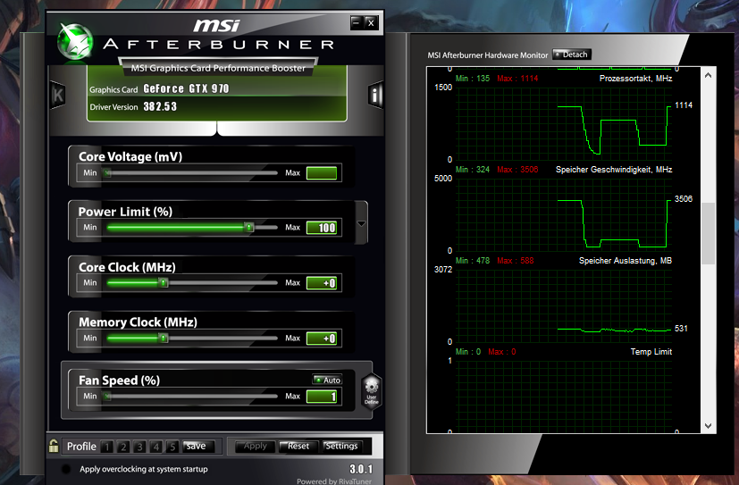

Prozessor: AMD A8 5600K APU
Grafikkarte: GTX 970 4 GB
Ich kann mit der GTX 970 keine spiele mit einer guten Einstellungen spielen.Was soll ich jetzt neu kaufen um
die neusten Spiele spielen zu können?
ist der Monitor auch an der dezidierten Graka angeschlossen?
Gute Einstellungen sind für mich Hoch/Ultra
Ich kann jetzt nichts aus MSI Afterburner lesen was meine Grafikkarte ausbremst
Dein Prozessor ist halt ein besserer Taschenrechner, der kann die 970 gar nicht füttern.
H1Z1 und GTA 5 sind extrem CPU-lastige Spiele. Der Flaschenhals ist defintiv nicht die Grafikkarte.

MSI Afterburner sagt GPU
Schau dir doch einfach die CPU Auslastung beim Spielen an. Wenn mind. ein Kern bei 100% arbeitet, dann liegt ein CPU Limit vor.

Das geht auch ohne einen Kern auf 100% zu haben.
Die Grafikkarte ist viel einfacher zu lesen.
Graka auf 99% Last: Kein CPU-Limit
Graka nicht auf mindestens 95% Last: CPU zu lahm, oder VRAM/RAM voll oder ein Limiter (Sync) gesetzt.
