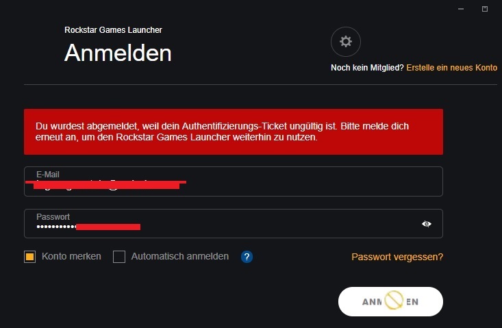

Hey Leute,
kann seit gestern nicht mehr GTA 5 zocken... Ich bekomme folgende Fehlermeldung siehe screenshot, leider kann ich mich auch nicht erneut anmelden da der Anmelde Button nicht funktioniert. Hat vielleicht wer eine Idee was ich machen kann?
Den Games Launcher habe ich bereits neu installiert und auch den Rockstart Games Ordner in "Dokumente" gelöscht, leider ohne erfolg. Vielleicht hatte wer bereits diesen Fehler?
Lösche mal die gespeicherten Daten des Launchers. Daten liegen hier.

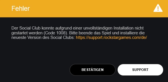

Trotz der deinstallation wie im Guide beschrieben, bekomme ich diese Fehlermeldung.
Da ich aber die beiden Ordner "Launcher und Social Club" gesichert habe, kann ich diese wieder im Dokumente/Rockstar Ordner einfügen, dann startet auch der Launcher wieder, allerdings erneut mit dieser Fehlermeldung

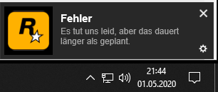

Nachdem ich im Dokumente/Rockstar Games/Social Club den Profiles Ordner gelöscht habe, bekam ich nun ein frisches Anmeldefenster und ein Captcha zum ausfüllen. Wenn ich nun meine Daten eintrage und das Captcha bestätige lädt er einfach nur und mir wird dieses Popoup über der Uhr angezeigt :/
du hast da von gestern und heute aber anscheinend unterschiedliche Fehlerbilder.
zumindest gestern war ein großer Online-Ausfall. Socialclub, Matchmakingserver und Profilserver hatten den ganzen Abend Probleme.
evtl. hast du heute andere Probleme, weil deine lokalen Reparaturversuche schief gelaufen sind und jetzt die lokale Installation kaputt ist.
Das passt irgendiwe nicht zusammen. Mit leeren Userordner sagt der Launcher, er wäre nicht richtig installiert. Kopierst Du deine Daten wieder rein, startet er wieder.
Ich würde nochmal genau die R* Anleitung befolgen. Ordner löschen, Lauchner Deinstallieren neu starten usw.
Ich konnte das Problem nun lösen. Aus irgendeinem Grund, hat der Windows 10 Virenscanner, Dateien des Launcher als Virus erkannt und geblockt. Nachdem ich diese entblockt habe, startet alles wieder.
