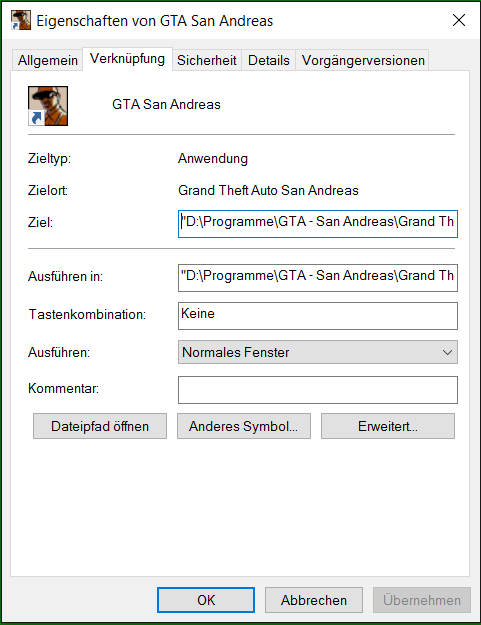

Okay, jeeetzt komm ich mit... Allerdings steht bei mir nirgendwo "Pfad" in den Eigenschaften. Ich nehme, wenn ich das richtig verstehe, das "Ziel"?
Hab hier als Beispiel die Eigenschaften von GTA SA.
Ziel, genau :D Aber du machst das dann schon mit GTA 4 oder? Weil ich weiß nicht ob die Parameter bei SA überhaupt etwas bewirken.
