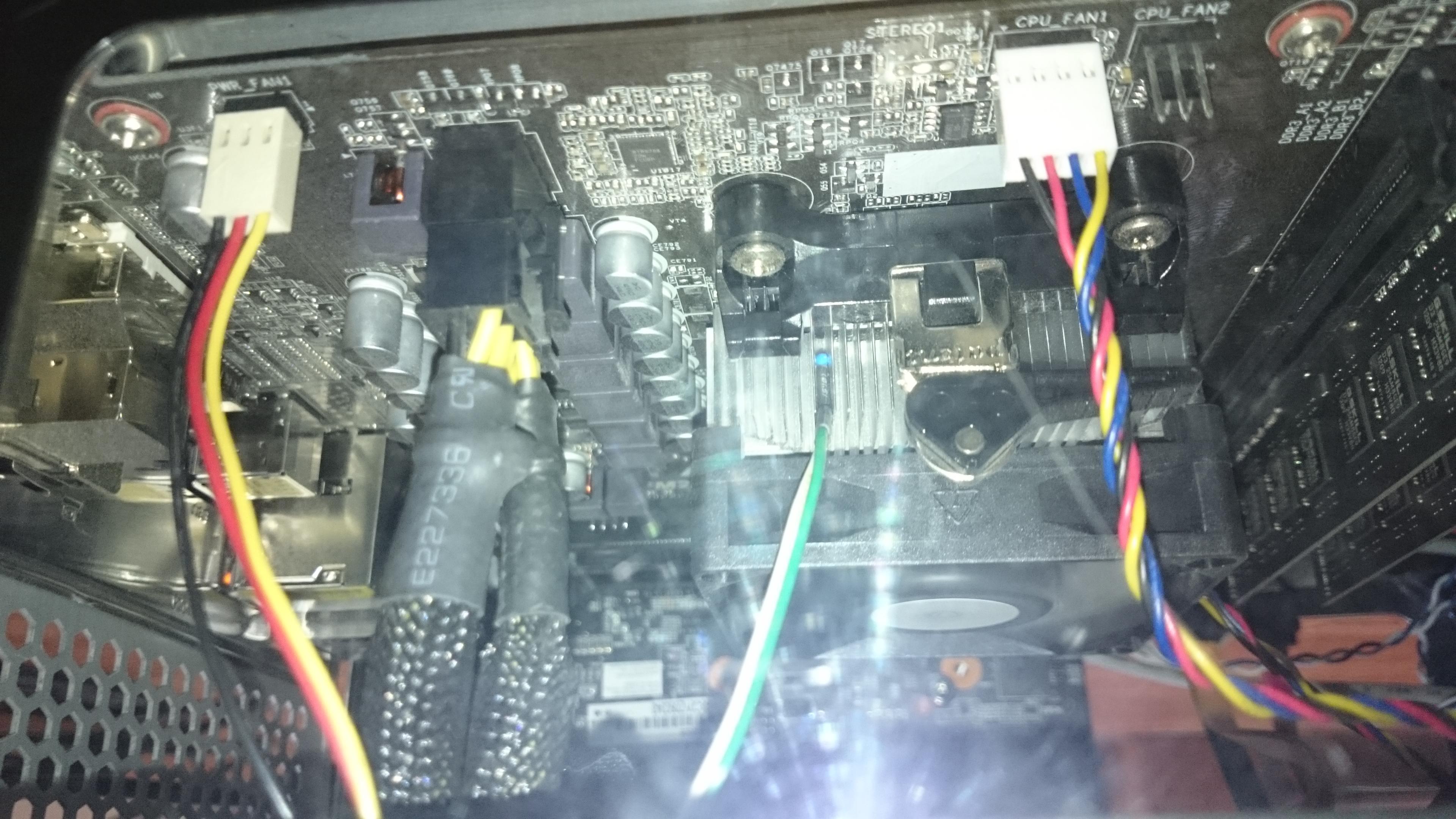

Ich denke schon, aber der Lüfter ist ein ziemlich einfaches Ding! Siehe Foto! DSC_0642.jpg
Manche CPUs Takten ab 75 Grad herunter bis sie irgendwann in die Notabschaltung gehen. Daher denke ich liegt bei dir dass Problem daran dass die CPU wegen der hohen Temperatur herunter takten wird. Vielleicht kannst du dass auch in HWinfo mit einsehen wie hoch der CPU Takt max und min. lag.
Ich persönlich halte nichts von Boxed Kühler, denn die halten die Temperatur nicht so gut und werden bei hoher Drehzahl auch sehr laut. Mit einem anderem Kühler wirst du bestimmt bessere Temperaturen erreichen können.

Auf dem Bild kann ich nicht ersehen ob der Kühlkörper sich bei dir mit Staub zugesetzt hat, ein reinigen und ein austauschen der Wärmeleitpaste könnte auch eine Besserung bewirken. Aber einen eindeutige Temperatur Verbesserung wirst du nur mit einem guten Kühler erreichen können.

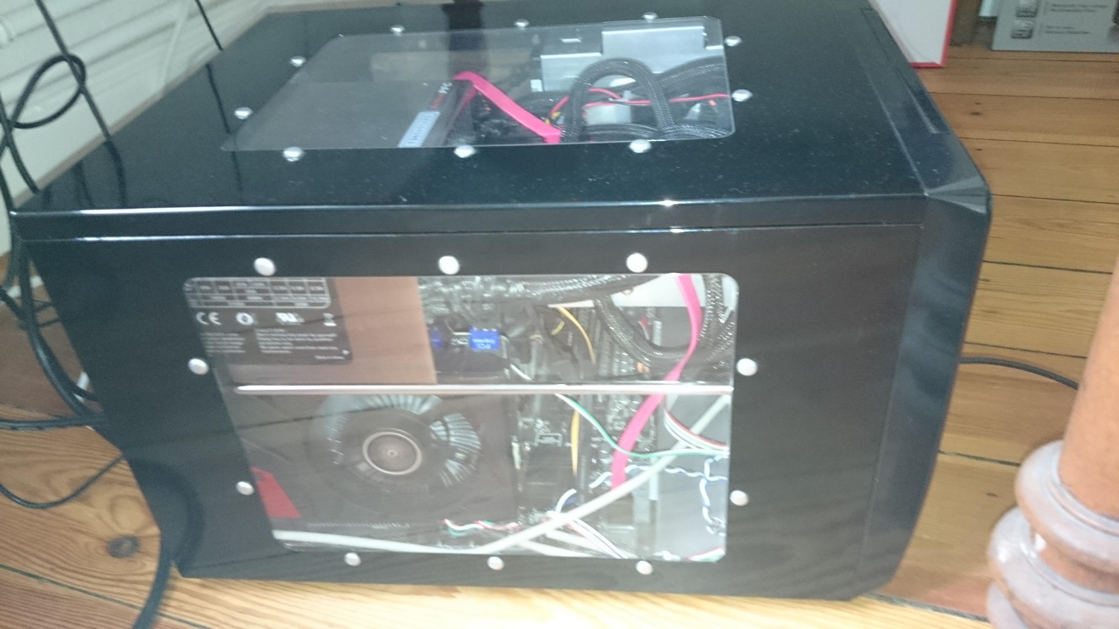

Ich werde das noch mal prüfen. Ich habe auch schon überlegt einen neuen Lüfter drauf zu setzen, nur habe ich das Problem das mein Gehäuse nur wenig Platz für einen neuen Lüfter bietet. Kleinere Lösungen bringen ja wahrscheinlich auch nicht sehr viel mehr als Boxed Kühler. An den Einstellungen herum zu schrauben traue ich mich ehrlich gesagt nicht, da ich dafür viel zu wenig Ahnung habe. Hier ist übrigens mein Gehäuse (Höhe ca. 22 cm) DSC_0643.jpg Der Lüfter dürfte schätzungsweise nur eine Gesamthöhe von 9 cm haben (Sockel FM2+)
ok, bei diesem Gehäuse sieht es anders aus, dann würde ich einen Topblow-Kühler dazu nehmen. Hat sogar den Vorteil dass die Spannungswandlerkühler auch etwas Luft abbekommen.

Bezüglich dem Platz musst du selber schauen ob er passen wird, da ich dieses Gehäuse nicht kenne. Bei diesen kleinen Gehäuse ist auch oft dass Problem dass Warme Luft nicht gut abgeführt wird. Denn der beste Kühler bringt nichts wenn sich die Temperatur im Gehäuse staut.
