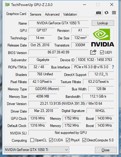

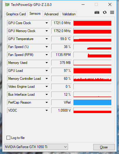

Einfachster Funktionstest:
GPU-Z runterladen, starten. Screenshot des Reiters "Graphics Card" bei laufendem Rendertest(blaues Fragezeichen anklicken) posten. Zum Reiter "Sensors" wechseln und davon ebenfalls einen Screenshot bei laufendem Rendertest posten.

Hab mal Afterburner während des Spiels angelassen. Langzeitstudie funktioniert nicht wirklich, da mir das Spiel nach jeweils ca. 2min in Knie geht. (3-5fps) Spiel: Factorio. Mit Onboardgrafik läufts flüssig (60fps).
GPU Temp: im Spiel konstant 59 grad
GPU Auslastung: konstant 96 - 99%
Zumindest beim Rendertest hat die Karte gemacht, was sie soll.
