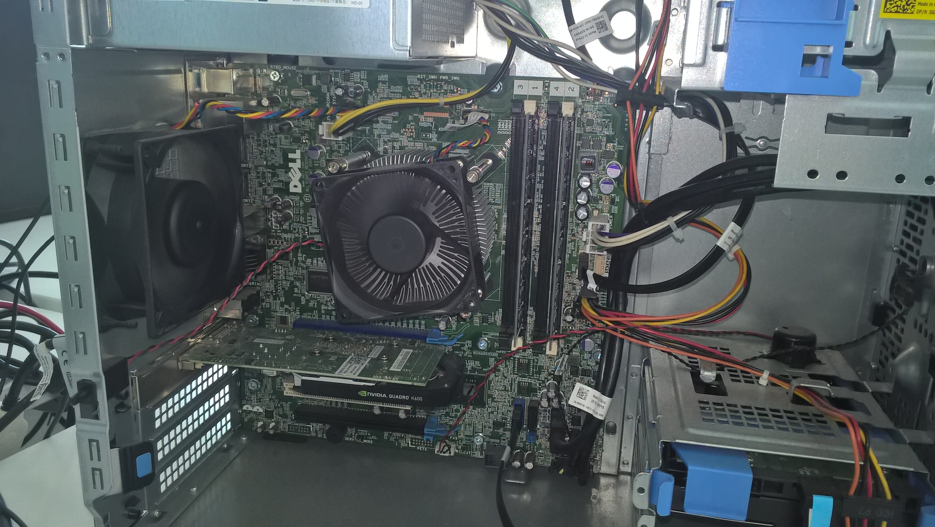

Das Mainboard:
Manufacturer: DELL INC.
Model: 073MMW A00
Chipset Intel Haswell-WS Rev 0.6
Southbride Intel C226 Rev. C1
LPCIO SMSC
mit PCI-Express
Link Width x16 Max. Supported x16
Scheint gar nicht einfach zu sein, dann ist ja gut wenn ich nachfrage.
Ah vielen Dank!
Aber irgendwie hat das Mainboard auch keinen 20+4 Hauptanschluss. Uh mir wäre es fast lieber, wenn ihr mir helfen könnt. Ich glaub mit den Netzteilen hab ich einfach zu wenig Verständnis als dass ich überhaupt fündig werde im Sammelthread. Aber ich werds probieren!
Poste mal ein Foto von deinem Mainboard. Nicht das Dell da nachher keinen Standard verbaut hat, und somit kein gewöhnliches Netzteil passt
Ein 20+4 Hauptanschluss hat jeder NT, selbst der billigste Chinaböller für 30€ :)
Ohne diesen würde nichteinmal das Mainboard Strom haben.
So sieht das Mainboard aus.
Das ist Dell Spezial, da passt ein normales Netzteil höchstens mit Adapter ...
Kann auch gut möglich sein, dass du auf dem Board keine neueren Grafikkarten zum laufen bekommst. Solche fertig PC Hardware ist da manchmal sehr wählerisch. Vorallem wenns keine BIOS Updates gibt und das hier ne Server Plattform zu sein scheint .....
Hilft schon oft vorher mal nach Erfahrungswerten anderer User mit dem brett zu googeln.... sofern du sie überhaupt mit ausreichend Spannung vom NT versorgen kannst. Vllt. wäre da etwas wie ne 1050TI ohne extra Stromanschluss passender.

Wollte ich auch gerade schreiben. Es kommen immer öfter Beiträge vor wo neue(re) Karten auf diesen Dell Boards gar nicht laufen.
