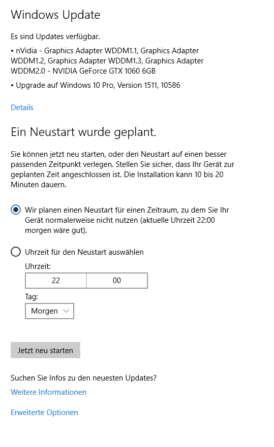

winubpdate.PNG mehr passiert nicht lässt sich nicht installieren
Wenn du auf jetzt neustarten klickst, passiert nichts? Das Upgrade auf die 1511 dauert schon mal gut und gerne 1-2 Stunden. (Je nach Medium und Datenmenge).
Wenn es dann abbricht, beim Setup, bleibt dir wohl nichts anderes übrig, als dein Windows neu zu installieren.
