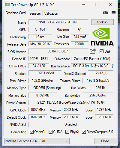

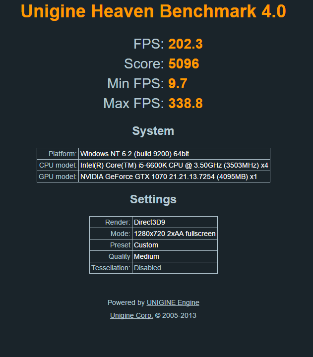

Ich habe mir vor einiger Zeit einen neuen PC gekauft. Ich habe aber leider seit dem neuen PC Performance probleme in z.b Guild Wars 2.
In einem unigine 4 Benchmark ist mir aufgefallen das nur 4 GB angzeigt werden obwohl die GPU eigentlich 8GB hat.
Ich bin zu dem entschluss gekommen das das evtl. daran liegen könnte.

Und ich hänge noch 1 DXDiag, MsInfo, GPU-Z und den Benchmark an.

GW2 braucht weder 4 noch 8GB VRAM. Es gibt keine nvidia GP104 Karte mit 4GB.
Nur ein Anzeigefehler. Die Grafikkarte wird schon die 8GB VRAM haben, die dir GPU-Z auch anzeigt. Wegen den Rucklern solltest du evtl damit anfangen, die Temperaturen zu prüfen (z.B. mit hwinfo).

Frage was ist Windows NT6.2 Build 9200 für ein OS und kann dass auch mit >4GB RAM + VRAM umgehen (Stichwort memory management)
Wenn nicht kann unigine nur 4GB VRAM in dem OS adressieren.
2. Kann DX9 überhaupt mit mehr als 4GB umgehen ?

Windows 8. Ohne das 8.1 Update. Update mal dein Windows. ;)
Edit:
DXDiag sagt Win10...
NT 6.2 = Windows 8, NT 6.3 wäre Windows 8.1

Auch das ist normal, der Benchmark ist von 2013 und kennt die neueren Windows Versionen nicht.
