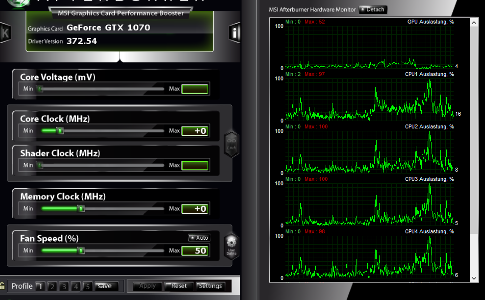

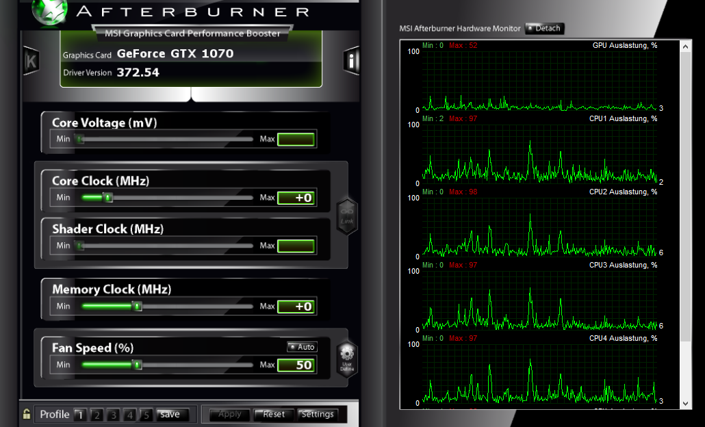

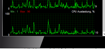

Installiere MSI Afterburner und lasse dir per OSD GPU- und CPU-Auslastung anzeigen. Einen Screenshot davon kannst du hier posten. Dann sieht man schon, was der limitierende Faktor ist.
Die zwei sind mit GW2 im Hintergrund

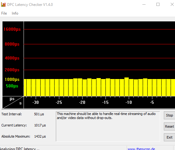

Checke mal die DPC-Latenz des Systems mit http://www.thesycon.de/deu/latency_check.shtml
Wenn da nur ein schrottiges Protokoll dabei ist dann zerhauts dir deine Systemperformance - Resultat extreme Lags/FPS drops.
Sieht dauerhaft so aus.
Gibt ganz leichte schwankungen.
Achso Ja die Drops treten auch auf wenn nur das Spiel läuft, ich hab mal so einen Start ohne jegliche Programme durchgeführt.
Ist da ein "schrottiges Protokoll" dabei? und wenn ja kann man was gegen machen?
keine Ahnung ob ein schrottiges Protokoll dabei ist.
Die DPC bei dir ist erstaunlich schlecht - aber wenigstens konstant langsam. Daher würde ich keine abrupten kurzzeitigen FPS Drops daraus erwarten.
Nur zum Vergleich: Bei mir ist die DPC zwischen 100-300µs mit im Mittel ~170µs. Mal auch 500 oder 1000 wenn ich grad einen Prozess gestartet habe.

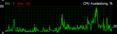

Was sagen denn die Temperatursensoren? Logge doch mal die Sensordaten und CPU/GPU Auslastungswerte über einen längeren Zeitraum in welchem auch mehrere der FPS-Drops stattfinden.
Wenn die Temps hoch werden könnte das auch ein Zeichen von Hitze-Throttling sein.

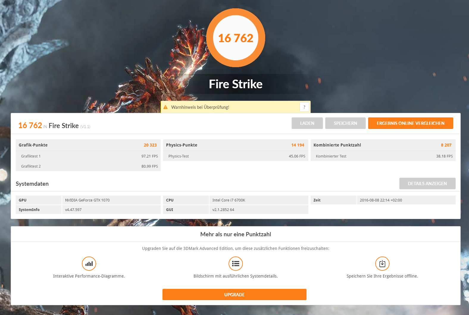

Ich weiß so vergleiche sind in Foren unbeliebt aber ein Freund von mir hat auch ne 1070 und den gleichen Prozessor in seinem PC und der Packt locker 150 FPS in Gebieten in denen ich auf 40 - 50 rumschimmel.

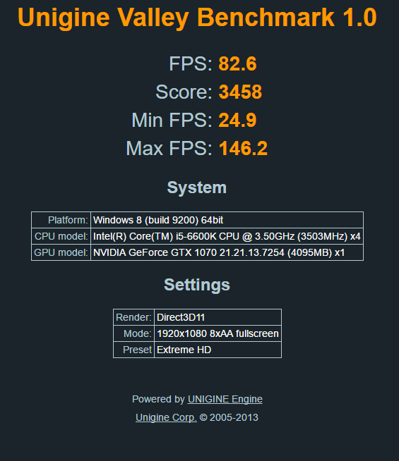

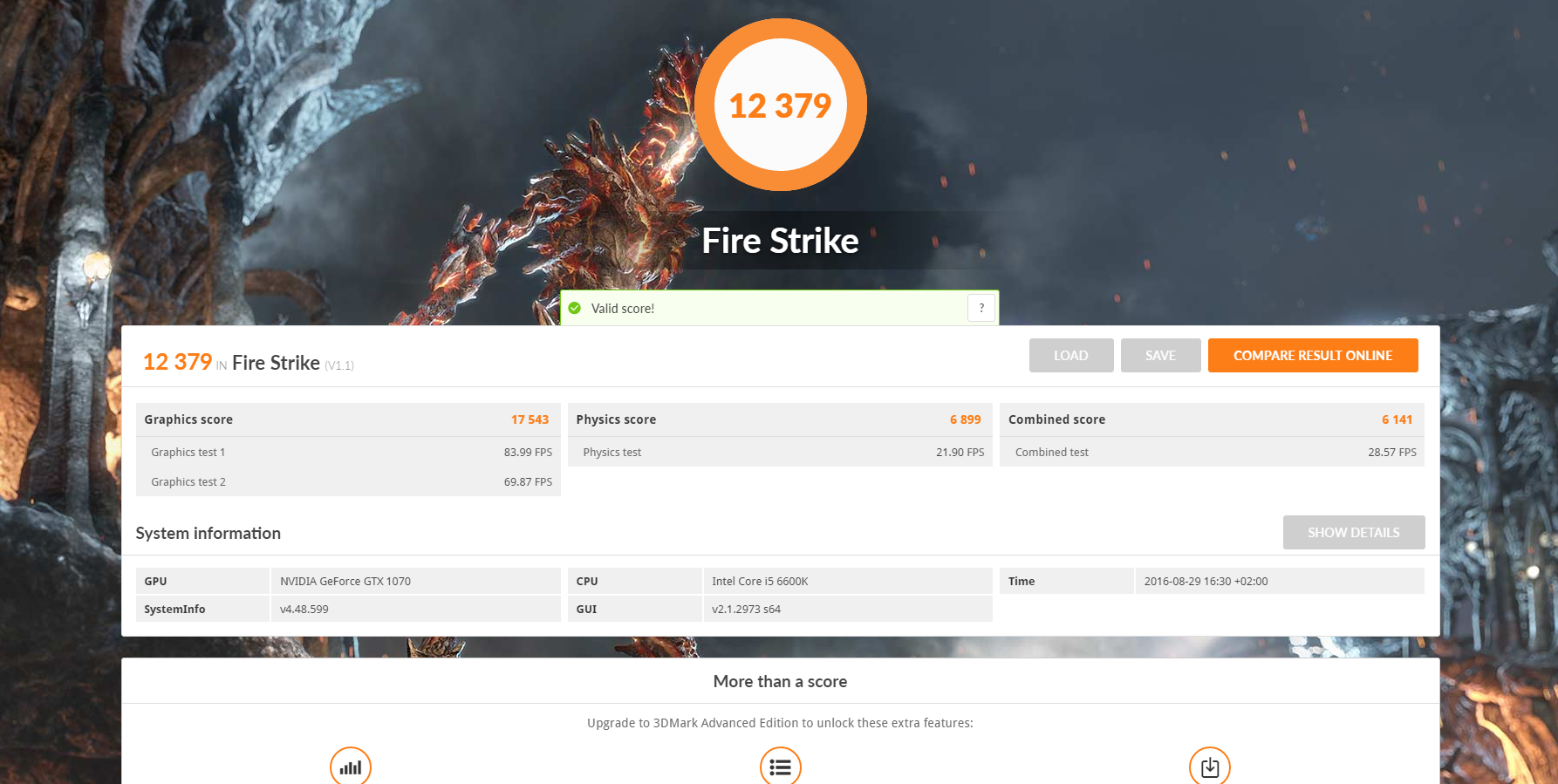

Kannst du mal Valley Benchmark @ Extreme HD durchlaufen lassen? Oder hast du noch irgendwelche anderen Games, die man offiziell benchmarken könnte? Firestrike ?

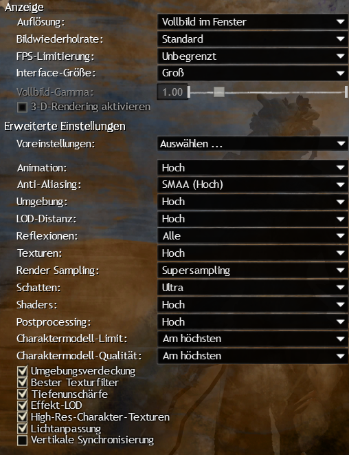

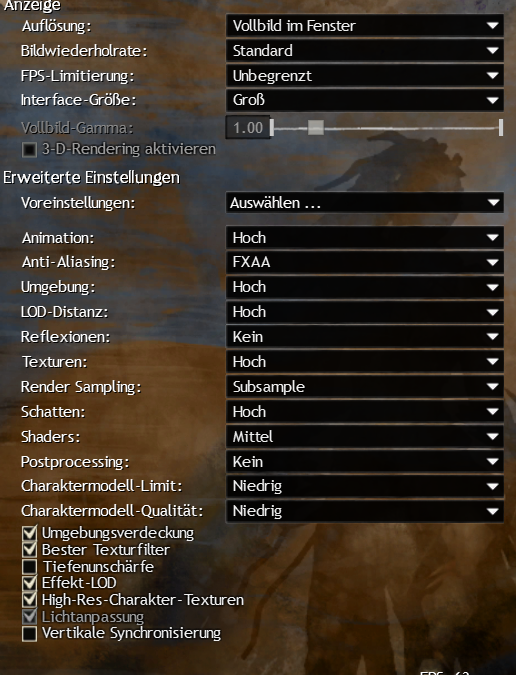

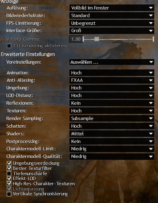

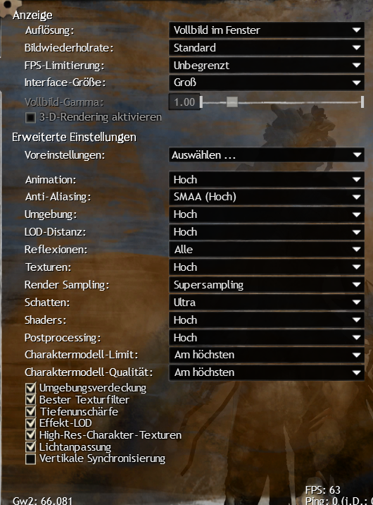

Settings auf dem Alten Rechner (alles auf höchster Stufe)
Settings auf neuem Rechner (habe hier trotzdem in Hauptstädten und in Gebieten mit vielen Spielern weniger FPS als auf dem alten Rechner)

Die beiden benchmarks habe ich jetzt auch gemacht.
Nur bei dem wundert mich das nur Windows 8 angezeigt wird und auch nur 4 GB VRAM
