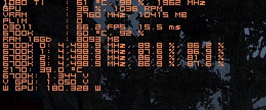

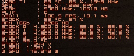

CPU Limit
GPU LIMIT
Das wechselt sich je nach Situation in Wildlands ab. Deshalb solltest du alles was die GPU belastet hoch schrauben.

Erstes Bild 85% GPU Auslastung.
