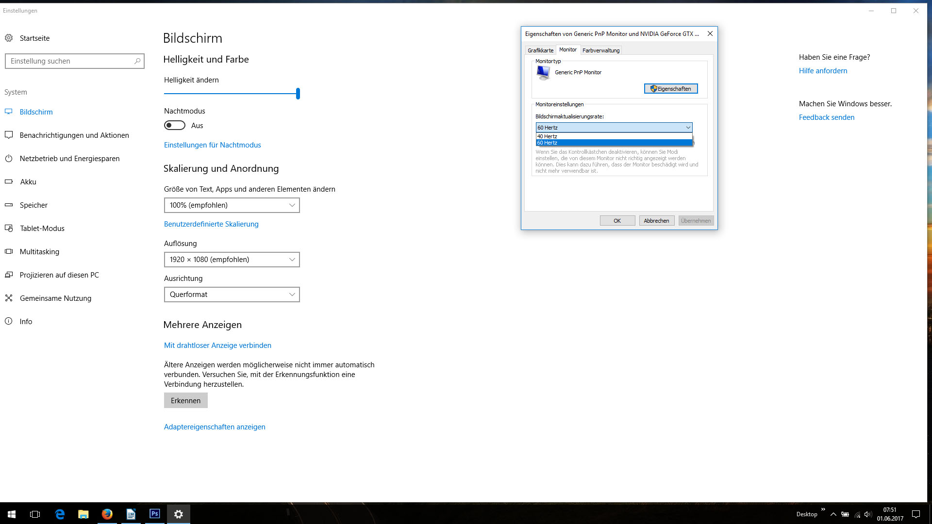

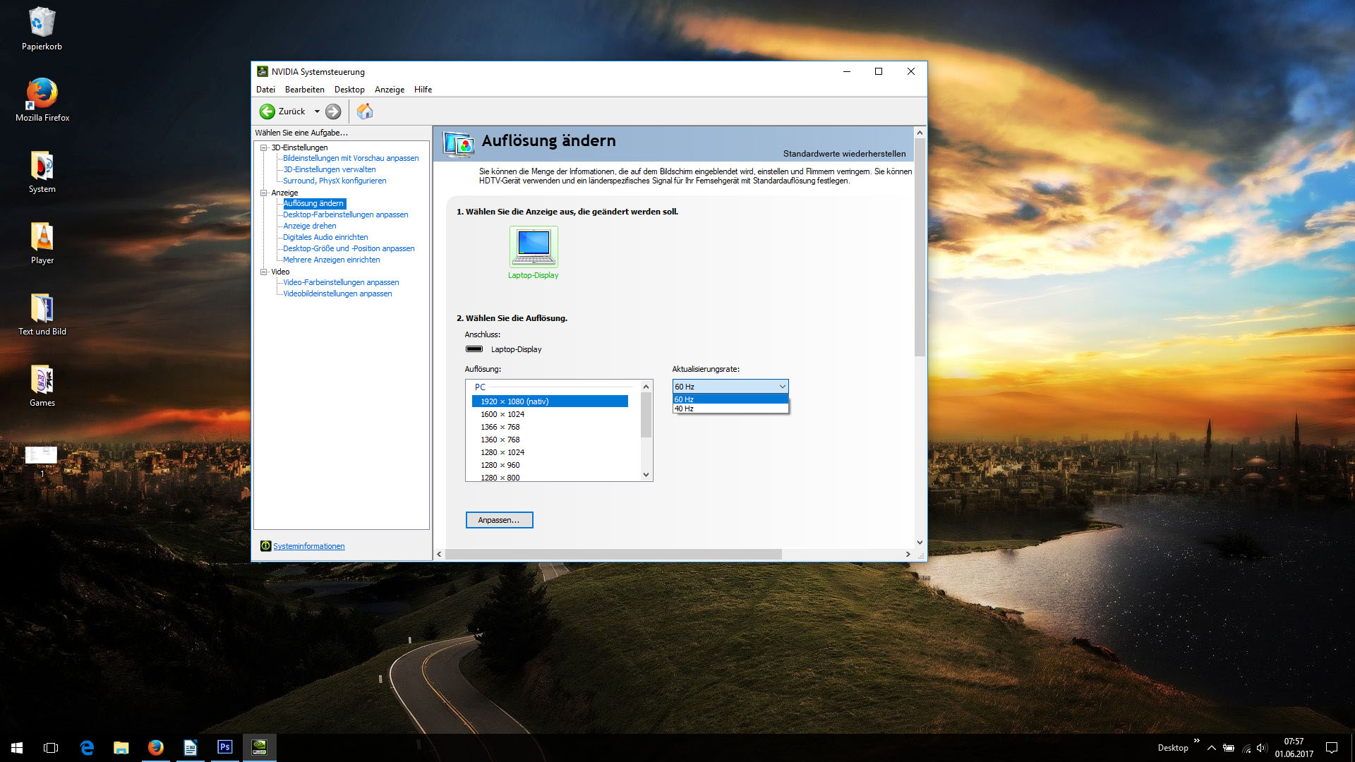

ich kann in den Windows Anzeige Einstellungen, Nvidia Systemsteuerung und in allen Spielen
(zb. witcher 3, BF1, 4 usw.....) nur maximal 60hz auswählen, obwohl das Notebook ein 75hz Display hat
auch kann ich in der Nvidia Systemsteuerung kein einziges Wort von G-Sync finden,. obwohl das Display G-Sync haben soll.

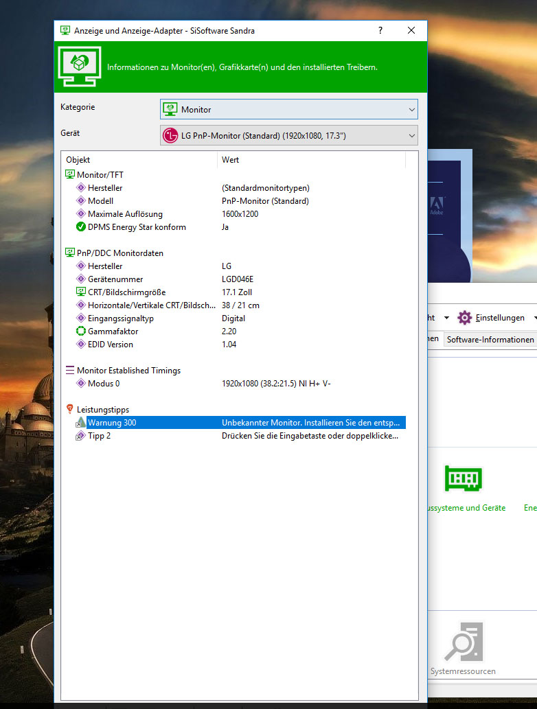

was mich etwas wundert, habe grad mit SiSoft Sandra monitor überprüft und da steht maximale Auflösung 1600x1200 ?? das ist doch aber ein fhd display , oder versteh ich da was falsch
