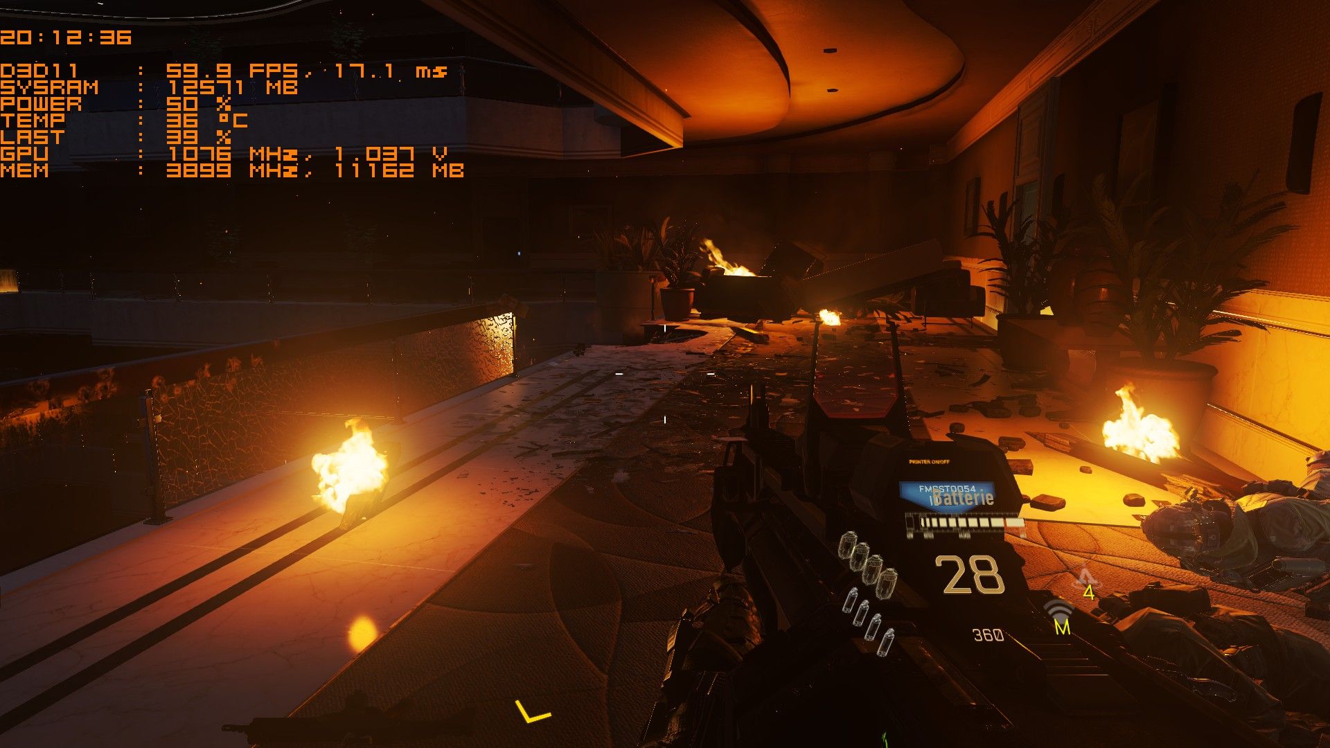

Gibt doch z.b. in den Einstellungen die Schalter "Nutze alles an VRAM was da ist" und "nutze Vorablod der Shader" oder wie sich das nennt. Das Ballert das VRAM immer dicht.
Da sind auch 11GB in FHD kein Problem^^
