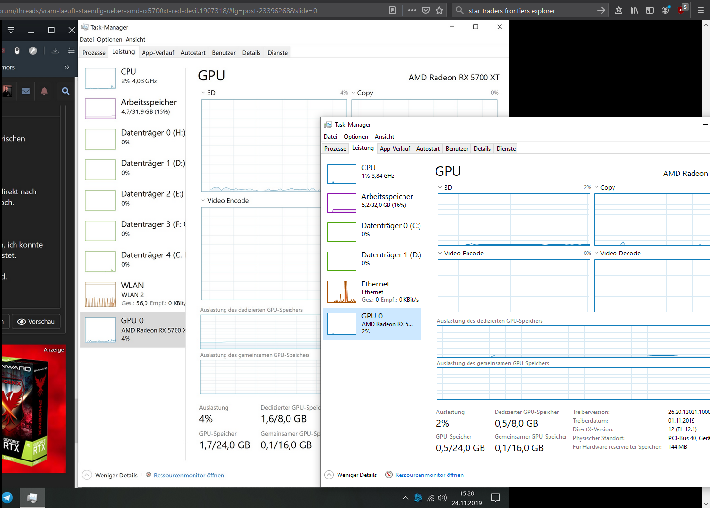

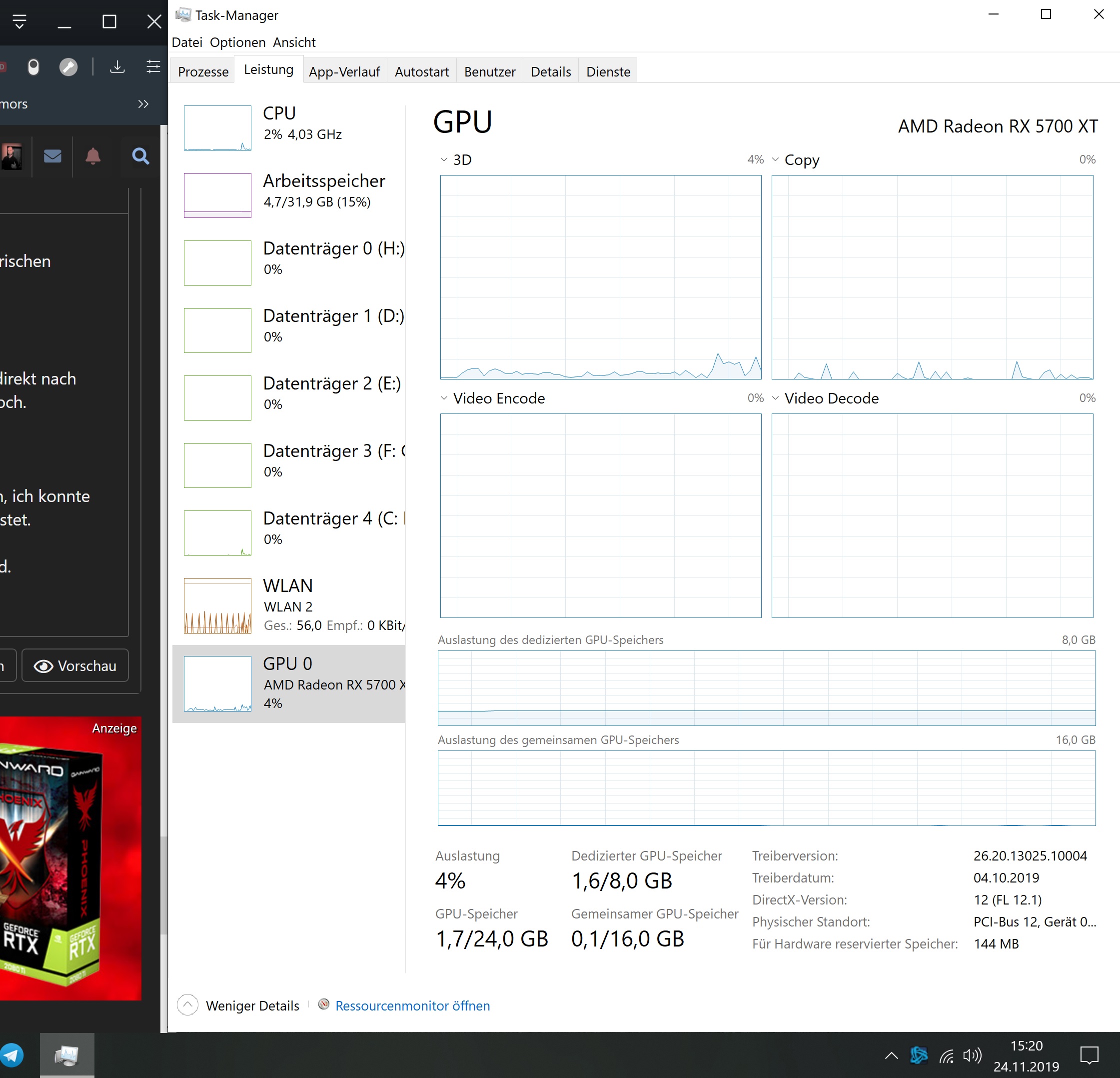

TE, mich würd mal interessieren wieviel VRAM in Benutzung ist nach einen frischen Neustart ohne öffnen von irgendwas.
Hey Kollege,
gute Frage. Ich hab eben mal nachgesehen, also laut Taskmanager werden direkt nach Windows-Start 1,5 bis 1,6GB belegt. Das erscheint mir ehrlich gesagt sehr hoch.
Zu der Frage oben: Gespielt wird in Vollbild, ohne Fenster etc.
Ich hab eben nochmal AOE2 DE probiert, dass Spiel ist komplett eingefroren, ich konnte nicht mal mehr einen Screenshot erstellen. Der VRAM war komplett ausgelastet.
Mordhau scheint minimal besser zu laufen, aber auch nicht zufriedenstellend.
Im Anhang ist mal ein Screenshot, von der GPU Auslastung nach Windows-Start mit nur wenig geöffneten Programmen (Opera nur dieses Fenster in dem ich gerade schreibe...).
LG
Micha

Dein VRAM Vebrauch im Idle-Zustand kommt mir ein bisschen hoch vor.
Bei mir siehts so aus (zwei Monitore, einmal 1920x1080 und einmal 1680x1050) mit geöffnetem Firefox, Discord, Steam und Kvirc:
Ja, ich denke auch, dass dieser Verbrauch echt sehr hoch ist.... WTF, mit 2GB VRAM hab ich früher so ziemlich alles gespielt und jetzt möchte das Windows im IDLE?
wenn es 2 gb im idle brauch stimmt was nicht.
nach einem Systemstart und einem 4k Monitor werden von meiner Radeon 7 ca 300-350 MB von Windows in Beschlag genommen.
