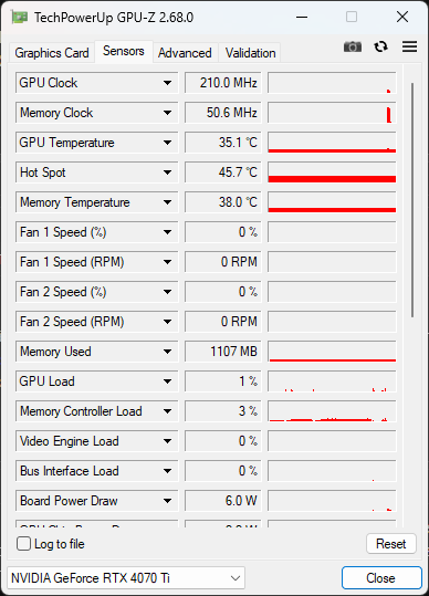

Einmal mit GPU-Z oder HWiNFO sämtliche GPU-Temperaturen checken, insbesondere Hotspot. Bei solch alten GPUs ist es nicht selten, dass die Wärmeleitpaste ausgetrocknet ist und der Chip somit stellenweise überhitzt.
Sieht im Idle dann beispielsweise so aus:

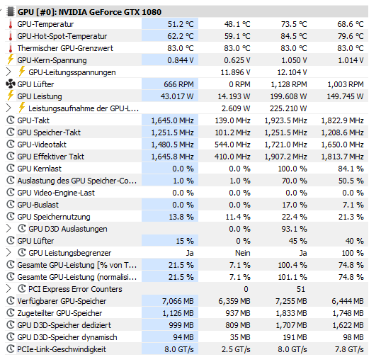

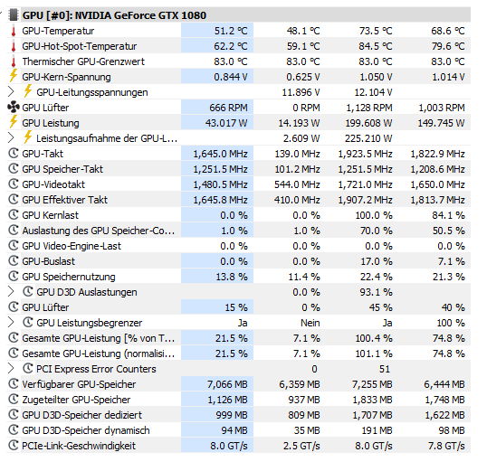

Hier Sensordaten nach einem Game.
