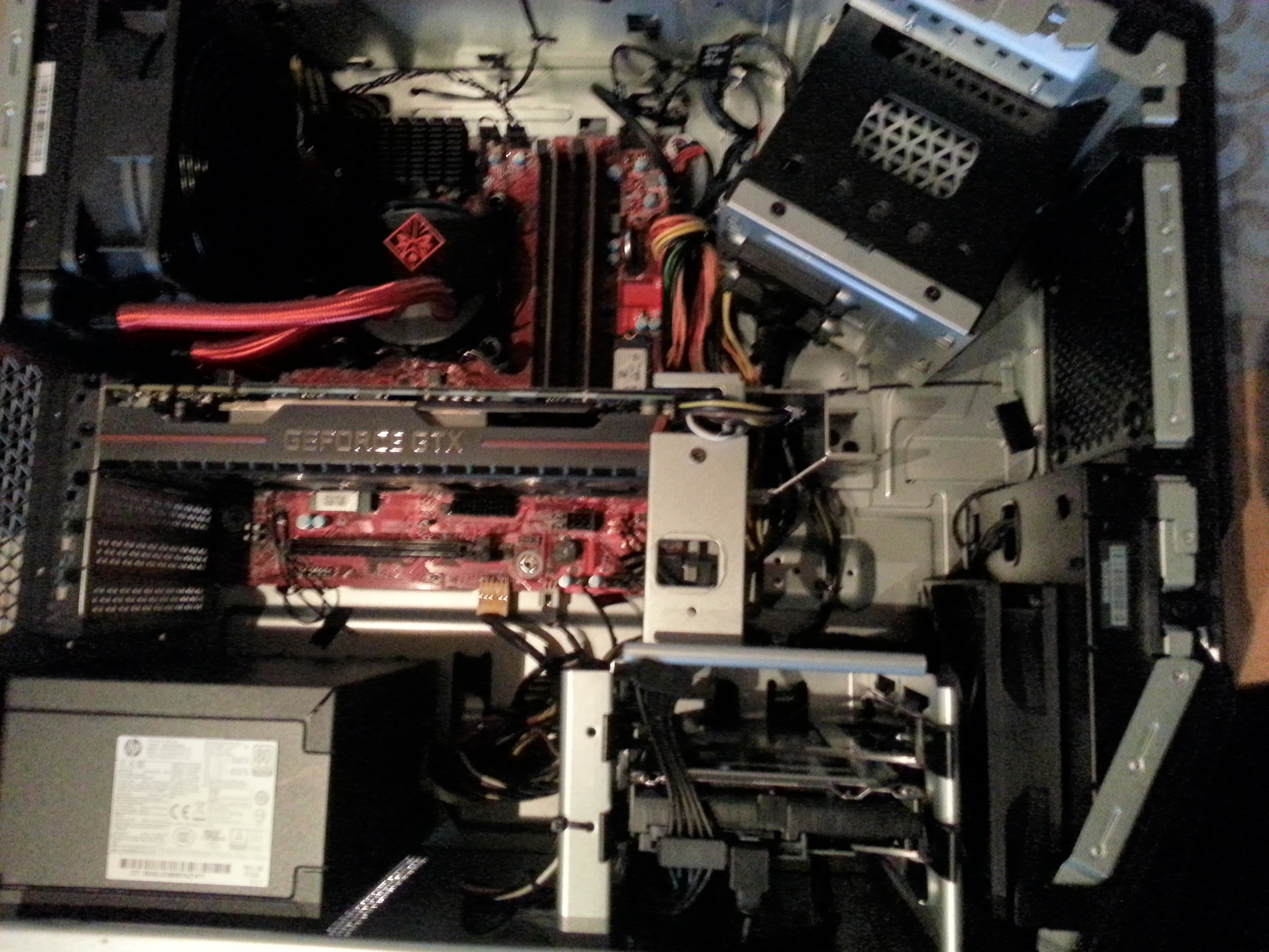

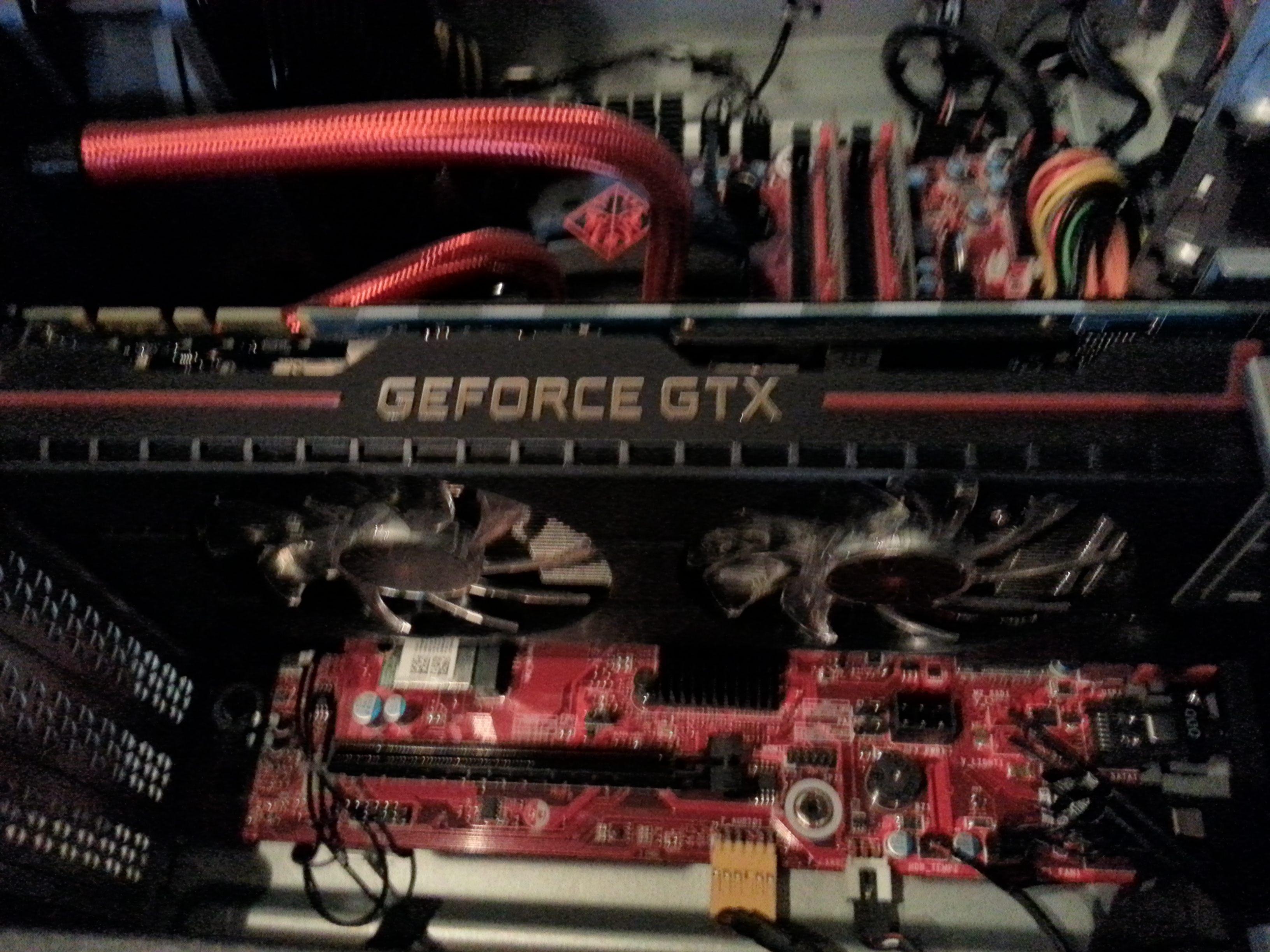

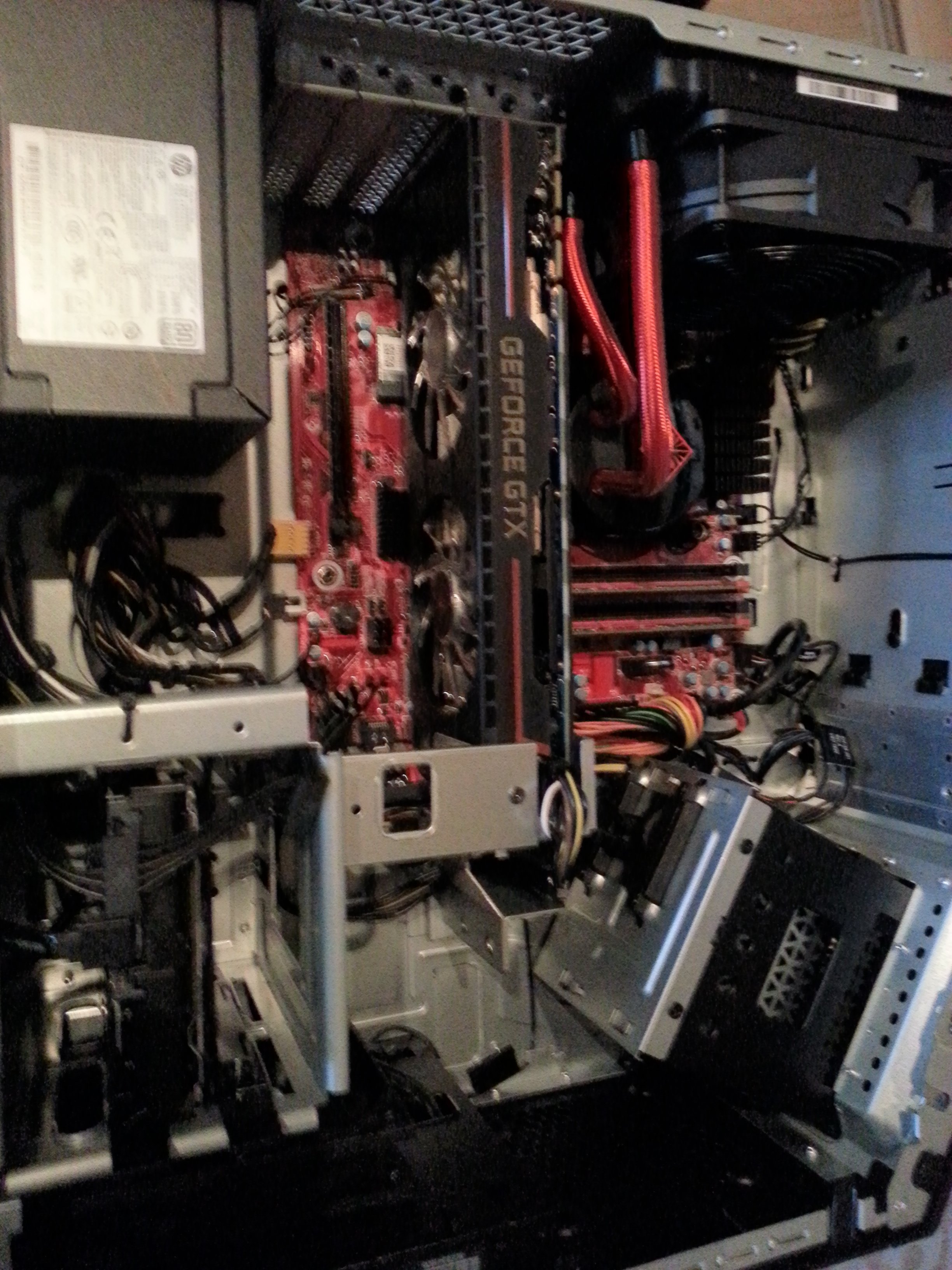

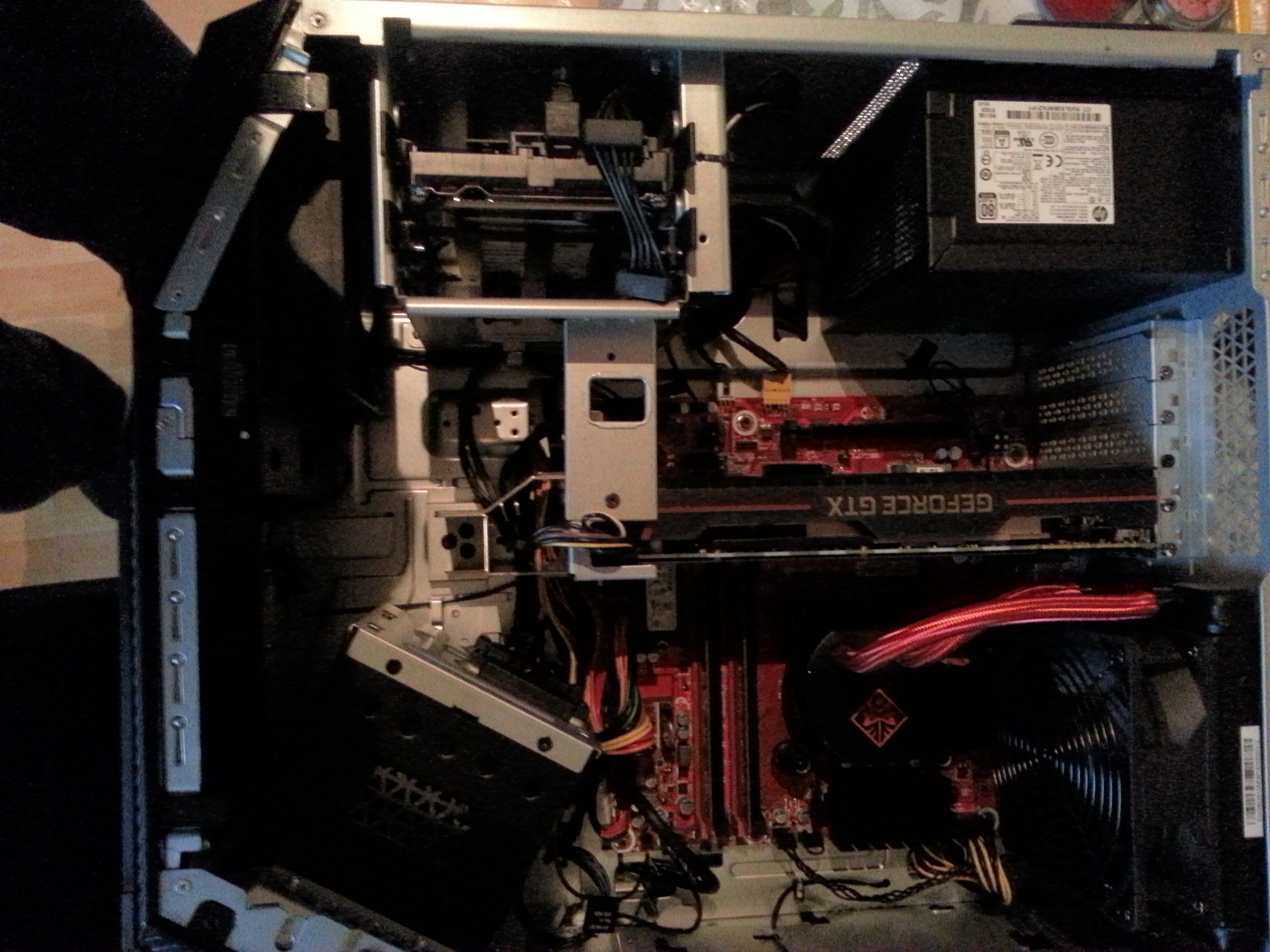

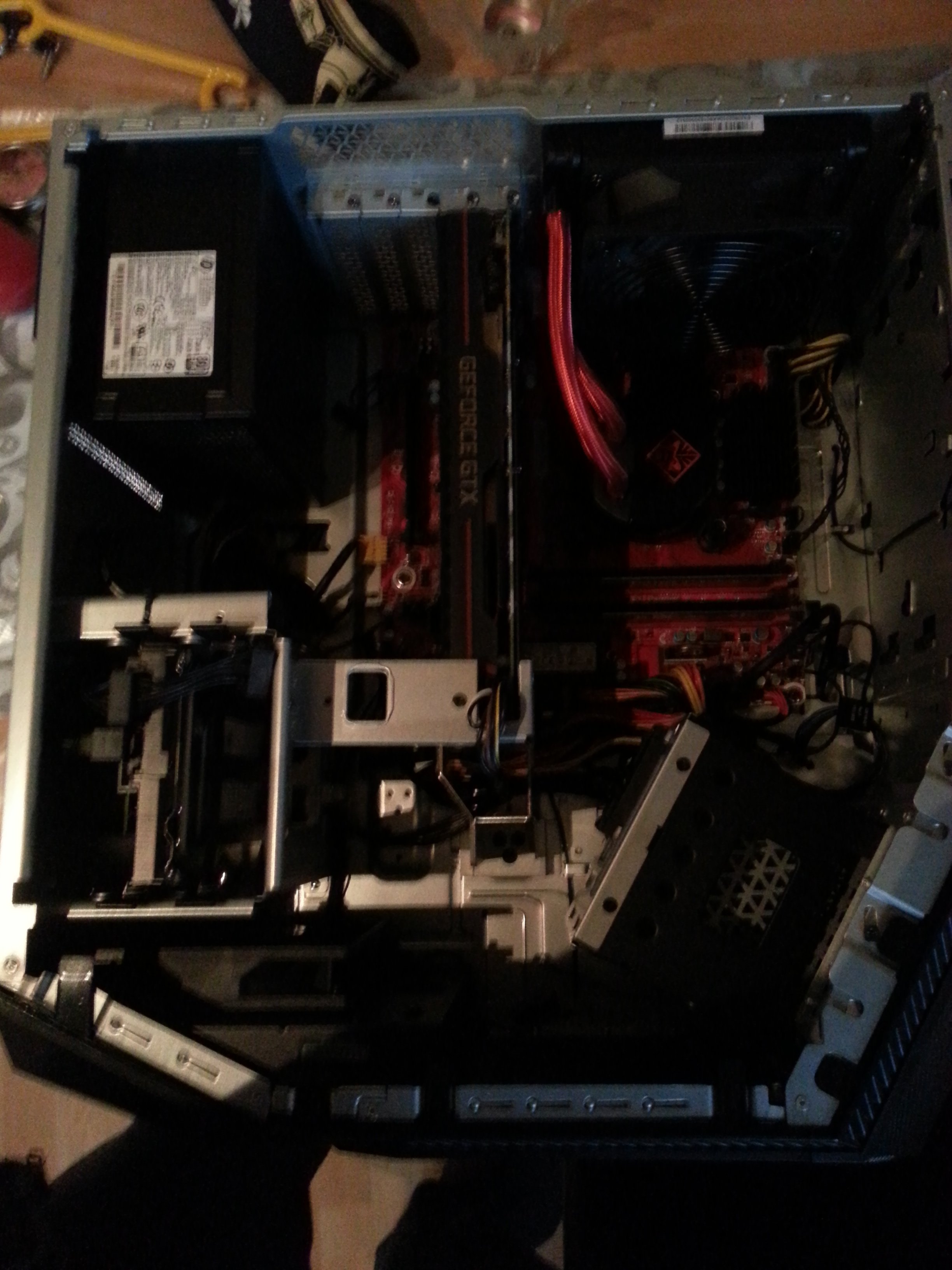

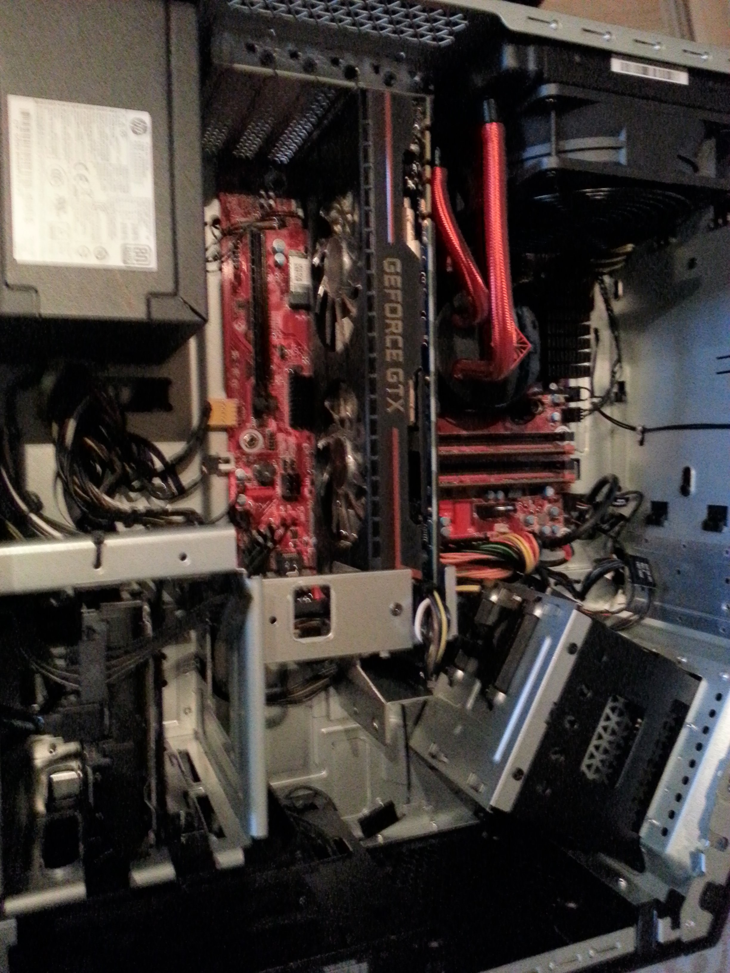

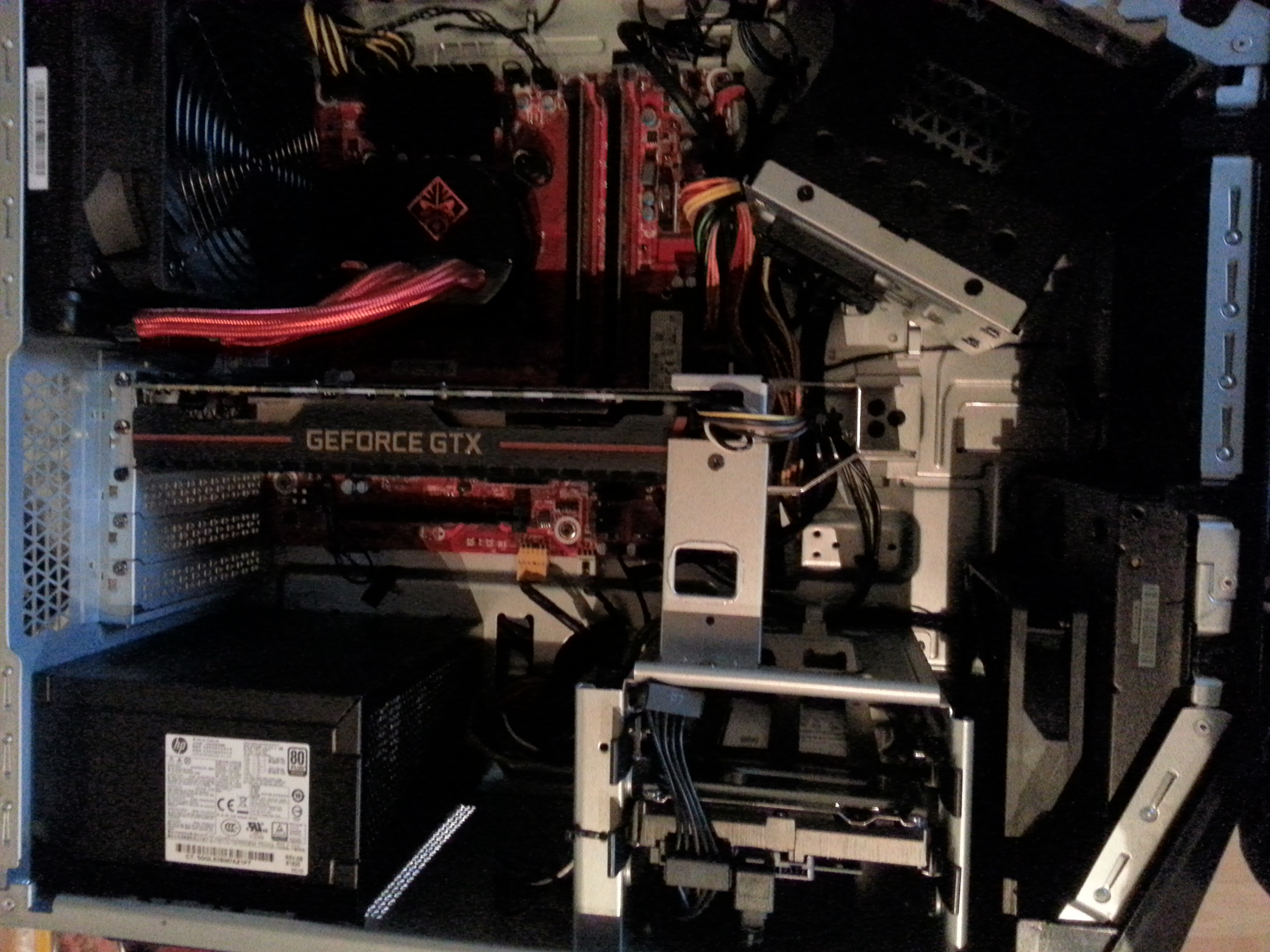

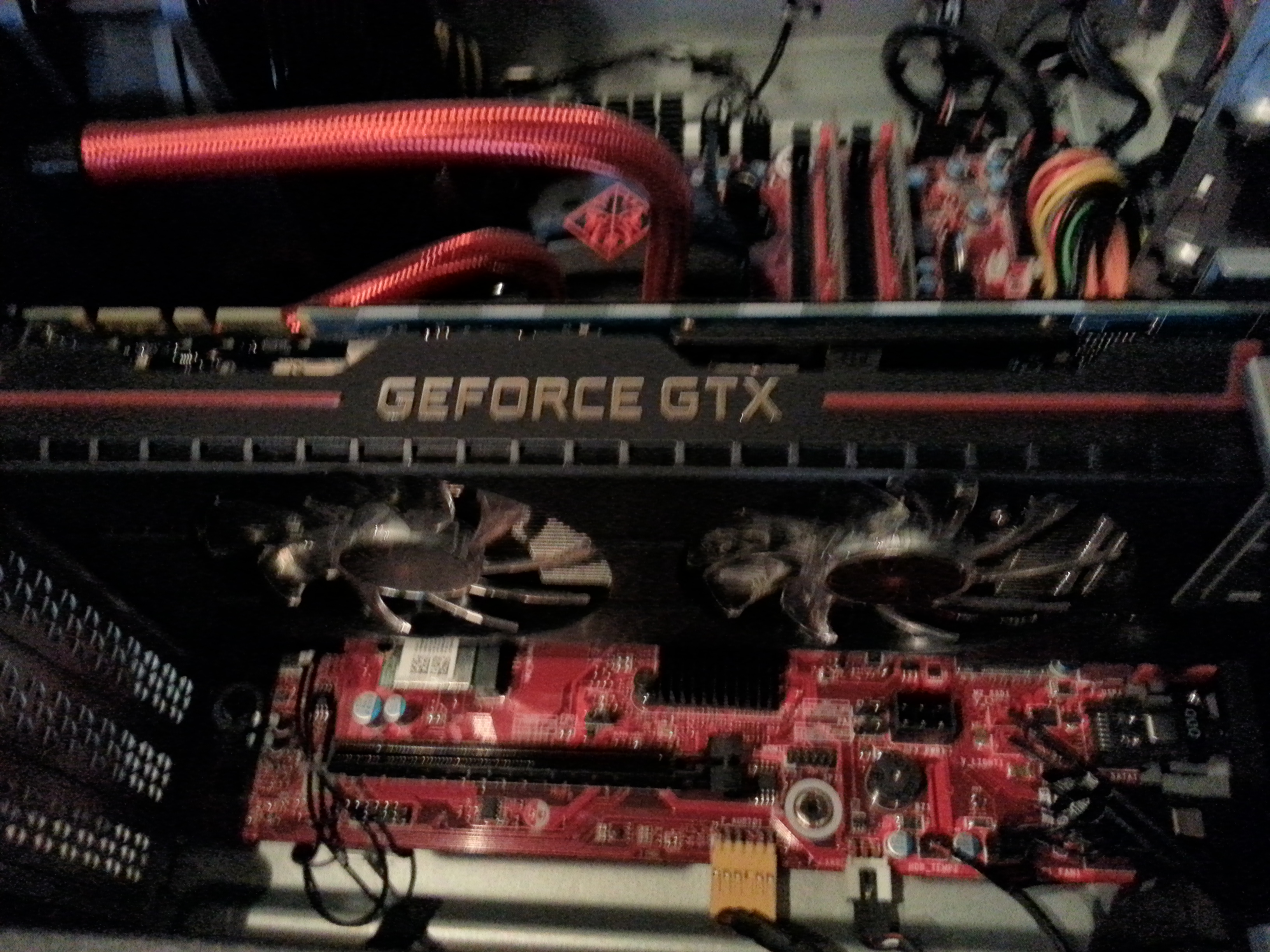

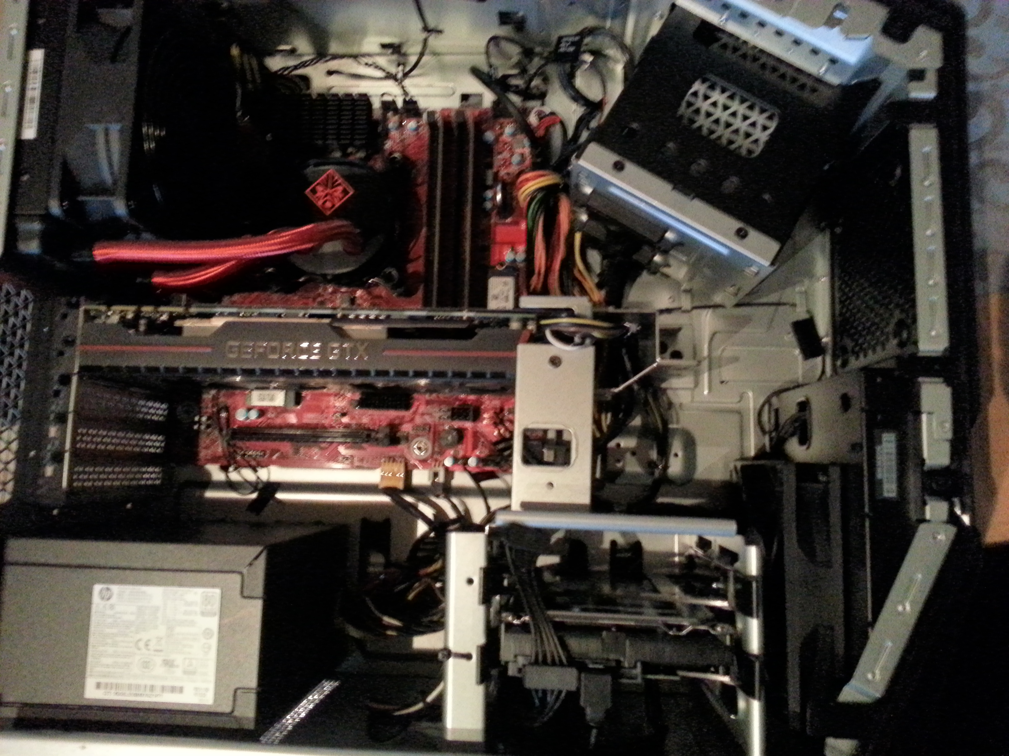

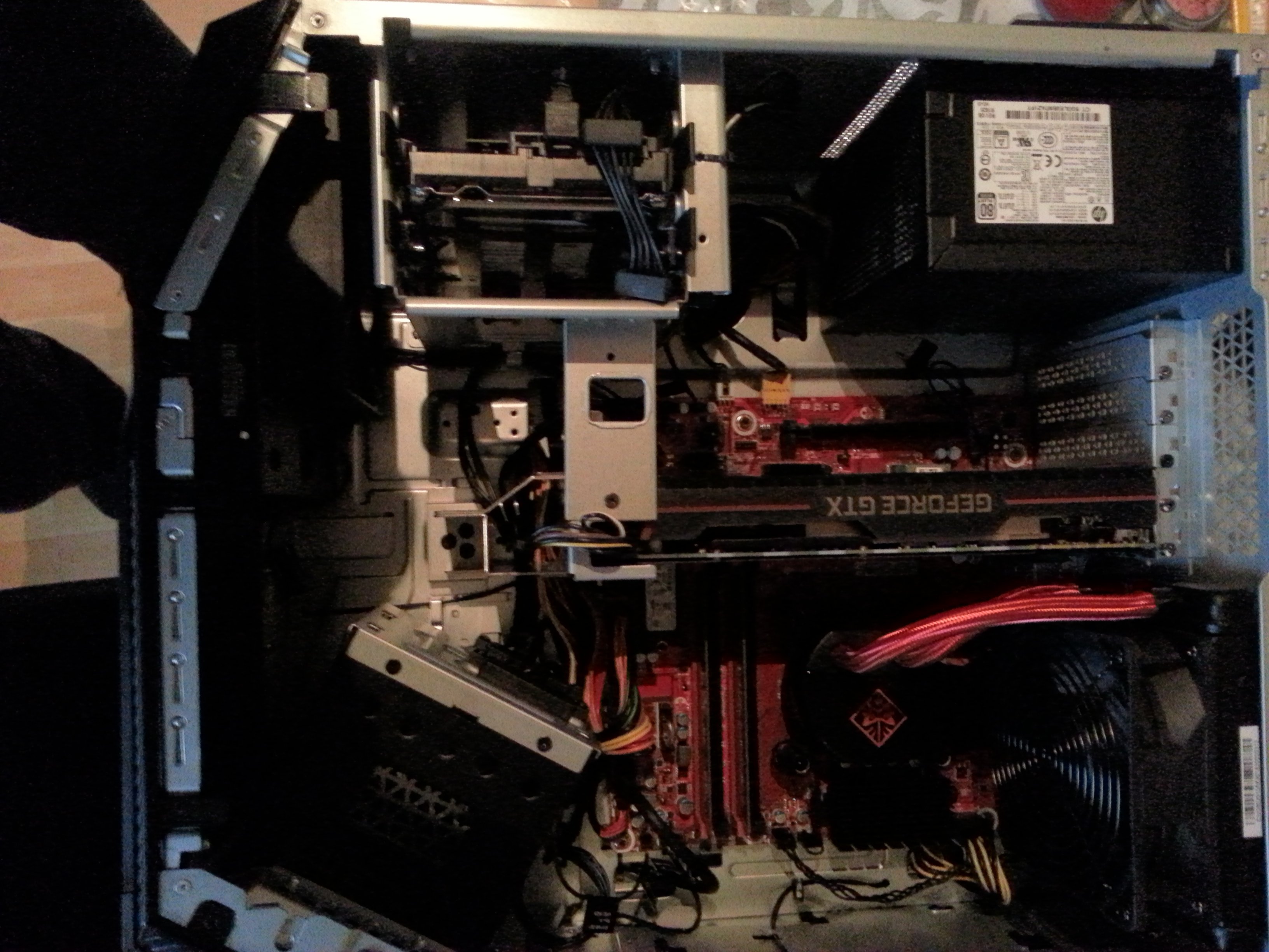

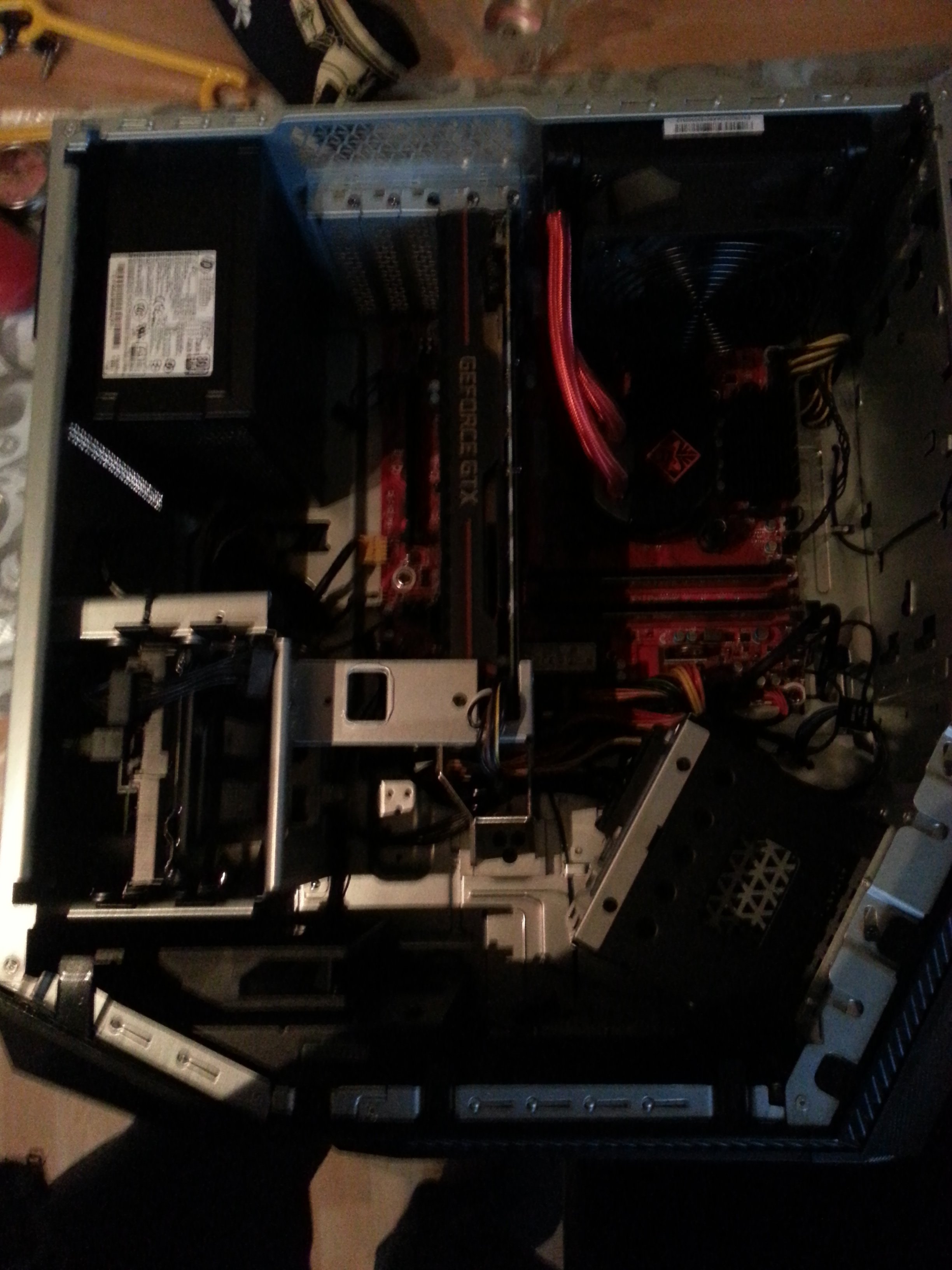

Mach mal das Gehäuse auf und poste hier zwei-drei Bilder vom Inneren...
Erkennen tut man leider nicht so viel dank dem bescheidenen Licht bei mir Zuhause gerade.
Hatte auch gerade beim Windows Start dasselbige Problem nachdem ich ihn wieder angeschlossen hatte, habs mal per Handy aufgenommen.

Kann ich der Stille nach meiner letzten Antwort entschließen dass dies normal ist für die GTX 1080?
Hört sich an wie mein Staubsauger nur noch schlimmer im Video. Das Innenleben sieht aus als hätte das ein Praktikant zusammen gebaut. Typisch fertig PC. Schick das Teil zurück und Kauf dir was anständiges und Bau es selber zusammen.
