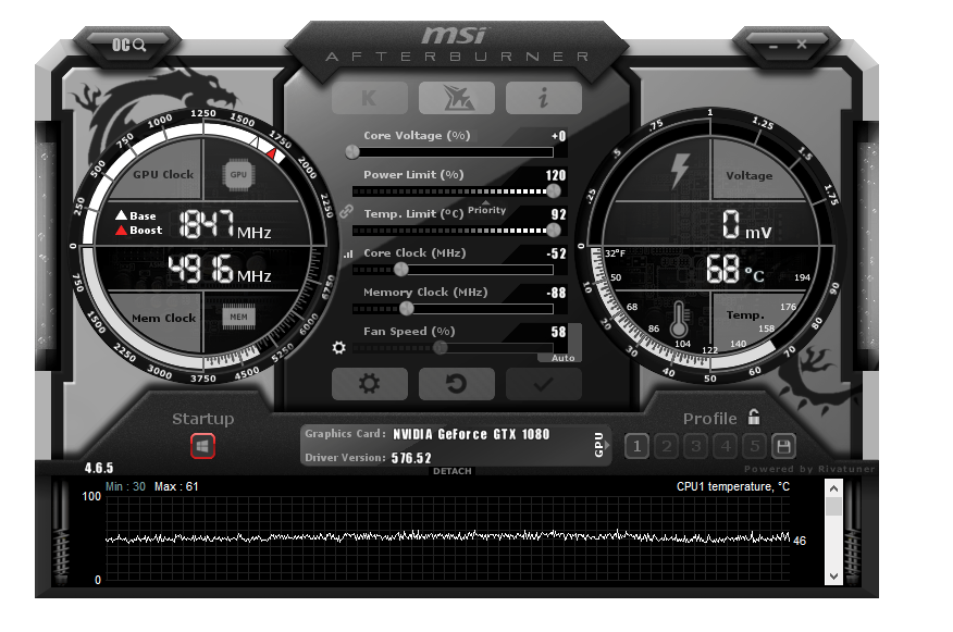

Ich habe jetzt die Paste erneuert, bei dem Einbau blieb sie diesmal auch lang genug stabil, dass ich am MSI Afterburner starten konnte und ins Spiel gehen konnte. Aber wie gesagt, die Karte verhält sich seit Monaten sehr sporadisch, das muss nichts bedeuten.
Ich habe jetzt Kingdom Come Delieverance laufen lassen, bis die Temperaturen nicht mehr gestiegen sind.
CPU: 60
GPU: 78
GPU Hotspot: 89
Ich bin mir jetzt auch echt nicht sicher ob das was ich hier eingestellt hab richtig ist. Also hat so geklappt. Aber hätte ich einfach Core clock und Memory clock runterstellen sollen und Power limit + Templimit auf 100 belassen oder?
Also wenn Alterung das Problem ist und das die ganze Geschichte wieder stabiler laufen lässt, heißt dass das in der V/F Kurve bei niedrigen clocks die Spannung zu niedrig war und er deswegen im idle crasht und in Games hat die Spannung (bis vor kurzem) ausgereicht für den clock?
Ähnliche Probleme hatte ich beim i5 8600k, wo das OC über die Zeit nicht mehr stabil lief und er mir in Games abgeschmiert ist, da bin ich dann halt entsprechend mit Takt runter oder Spannung hoch, bis es in Cinebench wieder lief ohne crash.
Mit Gpu tweaking habe ich leider keine Erfahrung? Wo muss ich was Ändern, damit das ganze stabiler läuft?
Immerhin hast Du sie wieder ans Laufen gebracht. Aber was direkt auf den ersten Blick auffällt:
Das Powerlimit bei 120% ballert schon ordentlich Strom in Deine Karte rein. Thermische Alterung betrifft nicht nur die Wärmeleitpaste, sondern auch alle anderen Materialien mit mehr oder weniger starker Auswirkung. Ich würde hier mal den Regler auf 100% zurück fahren.
Außerdem: Zwei Stromanschlüsse liefern zusammen 300 Watt, bei 120% liegst Du bei 327,6 Watt. Das ist immer noch innerhalb der PCIe Norm was übers Board kommen kann, aber so richtig wohl würde ich mich dabei nicht fühlen.
Die Mem-Clock und GPU-Clock würde ich ehrlich gesagt bei 0 belassen und schauen ob es stabiler wird.

Was soll denn diese Taktreduzierungen bei Speicher und GPU? Lass das doch. Ich würd da gar nichts einstellen, ausser das Powertarget eher reduzieren auf 75 oder 80%. Das kostet nur ganz wenig Leistung, aber spartb enorm Strom und vor allem Wärme ein. SO eine alte Karte willst du nicht mehr stressen wenns nicht unbedingt sein muss. Hoffentlich läuft sie jetzt dauerhaft wieder.
Also wie gesagt, die Karte überlegt sich jede Woche neu wie sie sich verhalten soll. Bis vor kurzem hatte es sich ja so verschlimmert, dass ich nicht mehr über den Windows Login screen gekommen bin, im 8600k PC als auch im Pentium PC. Seit gestern keine idle crashes mehr, 3h Gaming session in Rainbow six siege, Repo und Kingdom come delieverance kein Problem. Dafür aber sporadisch vertikale Linien - ich denke die macht echt nicht mehr lange mit. Wären das crashes unter Last, wäre das ja eine Sache, aber den Fall mit idle crashes oder Age of Empires als relativ anspruchsloser Titel als Problem und andere Spiele problemlos hatte ich noch nie. Hätt ja gesagt, kann ja sein dass das ein spielspezifisches Problem wäre, aber dann würd er ja im anderen PC nicht crashen mit genau der GPU im idle.
Aber naja, ich verwende die jetzt weiter bis entgültig nicht mehr geht (exklusive Age of empires) und hol dann irgendeine Gebrauchte übergangsweise. Hatte ja schon gehofft, die 1080 würde noch bis zur nächsten Gen reichen.
