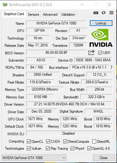

Wo hast du Grafikkarte gebraucht gekauft? Hat die Karte vielleicht noch einen VGA Anschluss? Was zeigt GPU Z an?

Memory clock liegt ebenfalls bei 810mhz und erhöht sich manchmal gleichzeitig mit dem core clock (772mhz)-> auf memory 5500mhz und ca. 1600 mhz core clock
