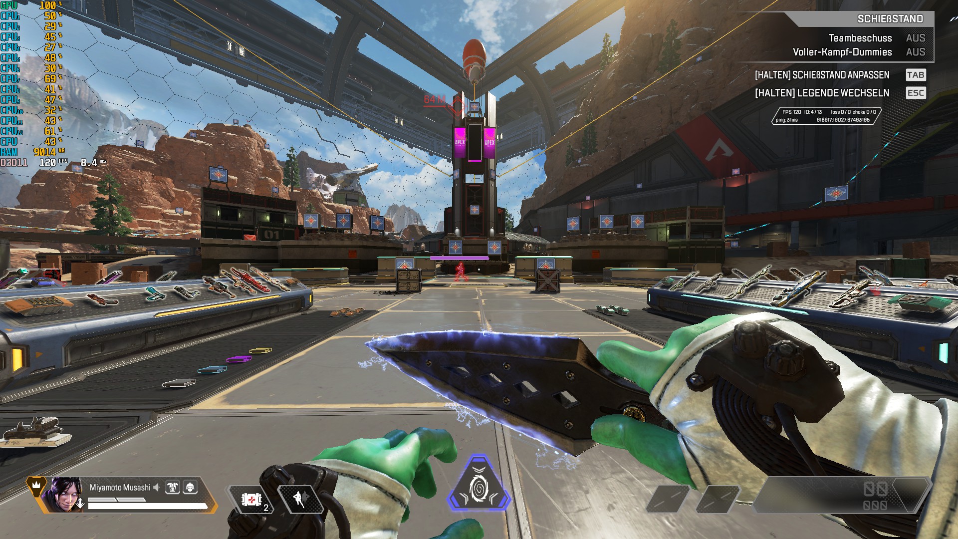

Gpu ist auf 100% obwohl es heißt das ich einen Cpu bottleneck haben sollte
Jan. 2024
1
  • Prozessor (CPU): I5 10400f
  • Arbeitsspeicher (RAM): 16 gb
  • Mainboard: Asrock B560 pro4
  • Netzteil: Seasonic 550w
  • Grafikkarte: Rtx 3060 12gb
  • HDD / SSD: 500gb ssd und1tb hdd
In den meisten neueren oder Gpu lastigen games habe ich das Problem das ich niedrigen Fps habe. Ich habe mich schon genauer über meine Gpu ( Rtx 3060 ) informiert und es hießt dass ich in z.B. Apex um die 144 Fps bei 1080p Max haben sollte, aber wenn ich es dann selber spiele habe ich eine ganz andere Cpu/Gpu auslastung und auch noch schlechtere FPS. Gezeigt wurden Gpu: 70% und bei mir waren es 100%.
Ich habe bereits meine beiden Festplatten komplett formatiert da es mal Zeit wurde aber es hat sich nichts geändert
Viele denken wahrscheinlich dass es einfach nur ein Gpu Bottleneck ist aber dass kann ja nicht sein wenn mir alle Test Seiten sagen dass meine Cpu zu schwach ist und noch nicht mal deren vorrausgesagten FPS erreiche.
Du kannst relativ einfach raus bekommen was gerade limitiert:
Spiel auf einer geringeren Auflösung, aber mit gleicher Detailstufe. Hast du dann mehr FPS -> Grafikkarte hat vorher limitiert. Bleiben die FPS gleich -> Cpu limitiert. Ganz einfach. Tendenziell steht 100% Gpu Auslastung aber für ein Limit der Grafikkarte, das ist schon korrekt.

was dein Flaschenhals istkommt immerauf deine einstellungen im jeweiligen Spiel, und auf das jeweilige Spiel an.
und 720p bekommst du jede CPU platt, in 5k jede GPU
Reaktionen: HisN, Alexander2, Nilson und 7 andere
Wenn die Karte nicht gerade mit zu wenig Lanes angebunden ist oder aus irgendeinem Grund nicht hochtaktet bist du bei den gewählten Einstellungen eben im GPU-Limit. Kannst du beides mit GPU-Z prüfen.
Da hilft dir kein Bottleneck "Calculator".
Reaktionen: SirToast, jlnprssnr, Alexander2 und eine weitere Person
Deine CPU liefert (abhängig von einigen Einstellungen in jedem Spiel, unabhängig von der Auflösung) immer gleich viele FPS.

Es gibt da so viele Faktoren die da mit reinspielen. GPU Takt anzeigen wäre noch interessant. Mach mal bei Afterburner alle GPU Werte rein. Hast du Dual Channel RAM? Normalerweise limitiert das eher die CPU aber wäre trotzdem noch gut zu wissen. Würde mich da auch nicht so auf irgendwelche Seiten verlassen
Reaktionen: Baal Netbeck
Sobald die GPU auf 100% ist, ist es ein GPU Bottleneck. Ob die GPU limitiert oder nicht ist eine reine Frage der GPU lastigen Einstellungen.
Du könntest nur mal überprüfen, ob die Taktraten/Temperatur der GPU sind, wie sie sollten.
PS: Die Auflösung laut Screenshot scheint ja eher niedrig zu sein, also mal die anderen Grafik Einstellungen überprüfen...

Hi
Sicher , das kein FPS Limiter aktiv ist ?
Für mich sieht das so aus , als ob du entweder 120FPS Fest eingestellt hast , oder V-Sync aktiviert ist , und der (noch Unbekannte Monitor) auf 120hz statt 144hz in Windows eingestellt ist.
Wenn einer aktiv ist, dann müsste die Gpu Auslastung <100% sein. Außer der Limiter liegt sehr nah am Gpu Limit, sodass beides quasi zusammen auf ~120fps fällt.

Daniel Malchow schrieb:
Rtx 3060 und es hießt dass ich in z.B. Apex um die 144 Fps bei 1080p Max haben sollte
Also weil deine Grafikkarte nur 120 statt 144FPS schafft bist du am zweifeln ?
Es gibt verschiedene 3060 Modelle und unterschiedliche Gehäusetemperatur.
I5 10400f ... wenn mir alle Test Seiten sagen dass meine Cpu zu schwach ist
Wenn du wissen möchtest wie viel FPS deine CPU tatsächlich schafft
dann stell die Grafik auf Niedrig. Läuft dein RAM eigentlich per XMP ?
