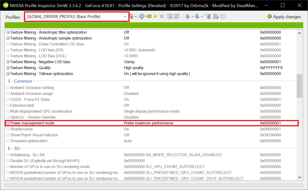

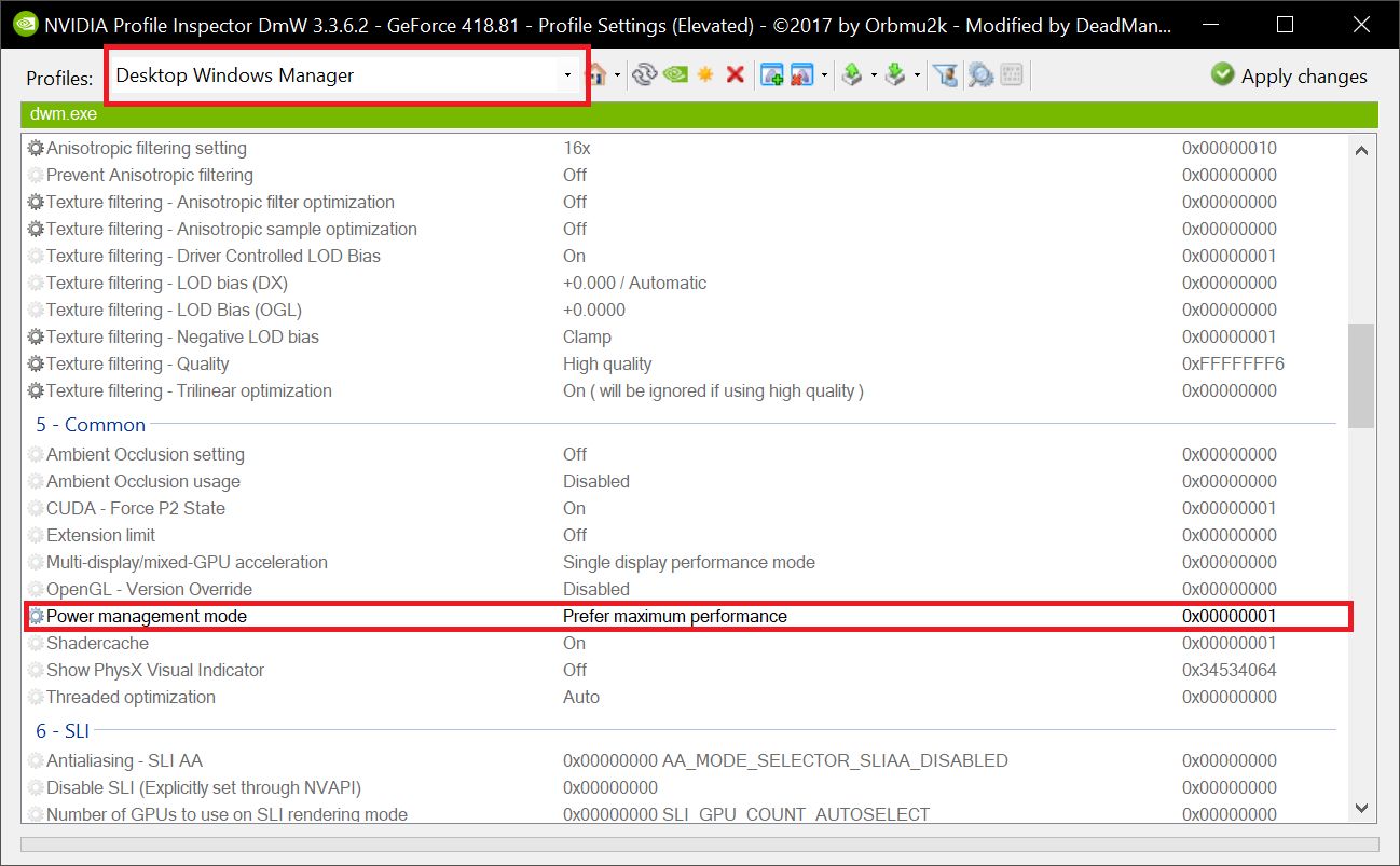

Nachtrag: Problem ist wieder aufgetreten. Ich habe den Tipp von @nein23 ausprobieren wollen, aber die Option, die er meine hab ich wohl nicht gefunden. Ich bin allerdings noch etwas schlauer geworden: Das Stottern tritt auch auf, wenn der GPU-Takt schon höher ist durch höhere Powerstates - der VRAM-Takt muss steigen, damit es flüssiger wird.
Ich lasse jetzt immer, wenn ich nicht spiele den MPC-HC im Hintergrund gemutet laufen, damit es geschmeidig läuft. :freak:
Keine Ahnung was das soll. Vielleicht liegt es daran, dass 144Hz WQHD zu viel sind für den niedrigstens Speichertakt der GraKa aber das kanns ja auch nicht sein, wenn es früher lief.
Das letzte Treiberupdate hat auch nichts geändert. Ich hoffe jetzt einfach nur, dass das Problem mit irgendeinem Windowsupdate wieder verschwindet (oder ich eine Option finde den Speicher vom Runtertakten abzuhalten).
Neustarten danach
Problem fast richtig erkannt in dem moment wo sich der vram takt ändert gibt es einen stocker.
Jetzt kannst du dich entscheiden die Gpu nur im powersafe laufen zu lassen oder nur im 3d mode laufen zu lassen. Liegt am nvidia treiber Lösung= keine

Danke @Sebastian_12
Ich hatte die Einstellung nur für das globale Profil gemacht, deswegen hat es wohl es nicht geklappt.
Jetzt funktioniert alles so, wie ich es anfangs wollte.
Idle Verbrauch von 50 Watt ist natürlich nicht so schön aber die Ruckler bin ich los.
