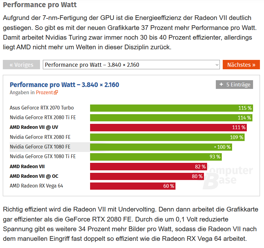

Das geht selbst mit der FE ~ 0,85V 1860MHz +-50Mhz je nach Chipgüte ohne Geld auszugeben.
Resultiert dann in max ~130W bei Witcher3 4K also im Altag eher noch weniger.
Solche Verbräuche lassen sich selbst mit 08/15 GTX1080 Kühlern + angepasster Lüfterkurve nahe zu lautlos kühlen ausser das Lüfterlager nervt oder die Karte zirpt.

Übrigens:
774262
