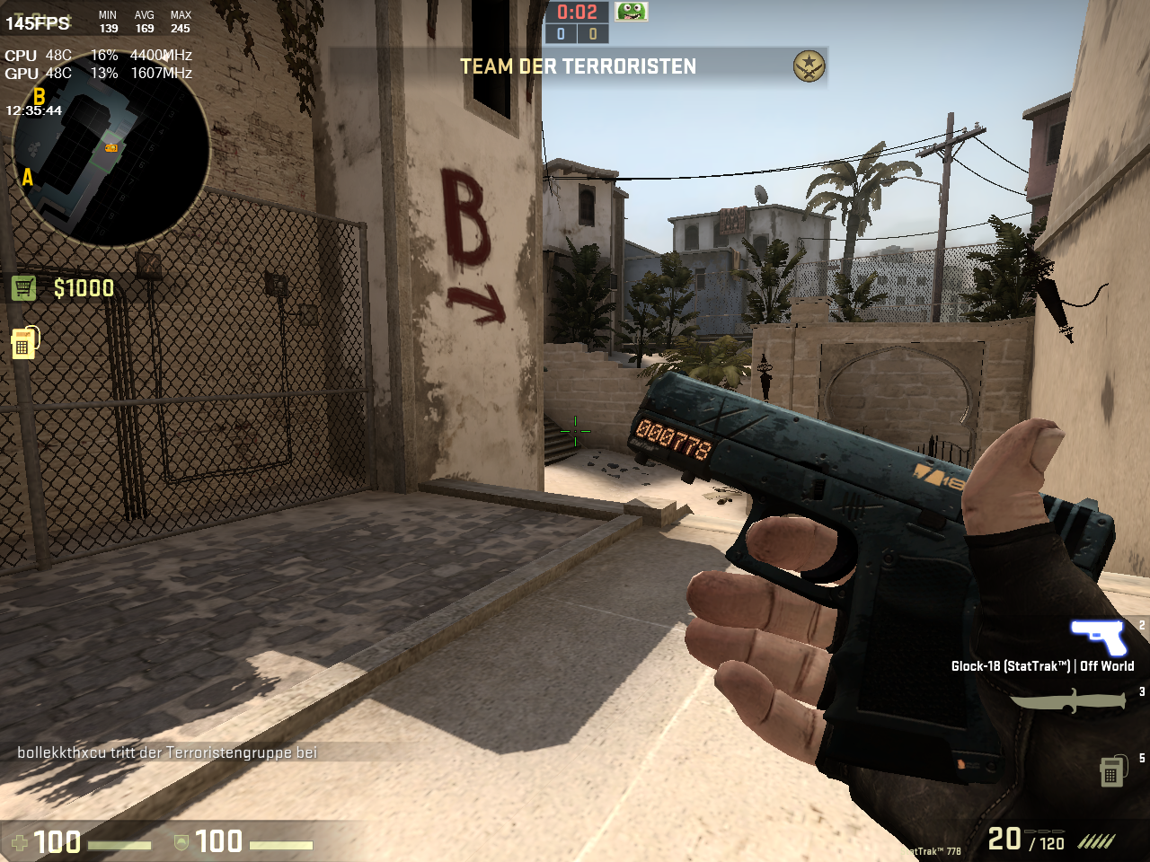

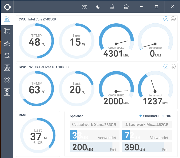

In Destiny läuft meine Anzeige gerade nicht. Im Anhang ist ein Bild auf dem man die Takte während des Spiels sehen kann.

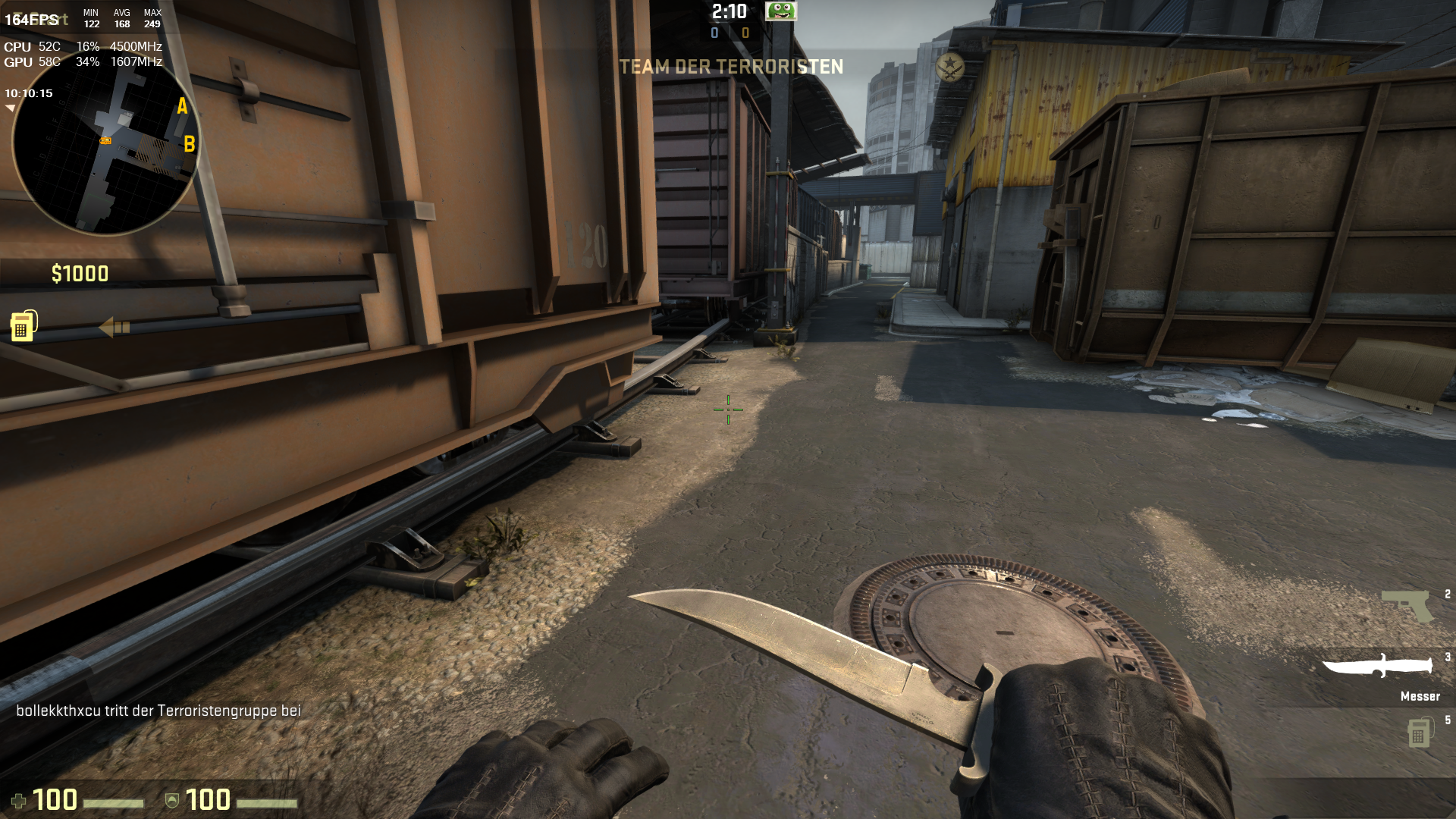

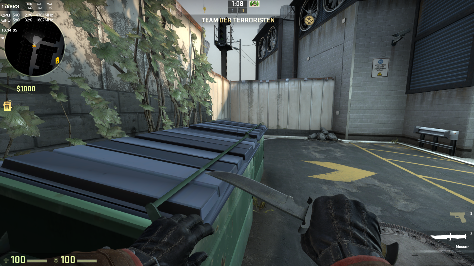

Okay, hochgeschraubt von 4,3 auf 4,5 und kleine Veränderung erkennbar. Auf 4,7 ebenfalls höhrere FPS...

NZXT Cam geschlossen, max FPS in CS.... Deswegen lief es auch problemlos in Destiny, da es dort nicht aktiviert war...
D.h. Deine Cam-Software zieht so viel Leistung, bzw. blockiert die CPU? Hätten wir ja lange raten können^^
Wo hast Du die eigentlich erwähnt? Seh ich nirgendwo.
Es scheint so. Die Software hat tatsächlich irgendetwas ausgebremst...

@HisN Sieht man eigentlich nur auf den Screenshots, aber könnte man schon fast als Standardfrage bei komischen Performance-Problemen einführen.
