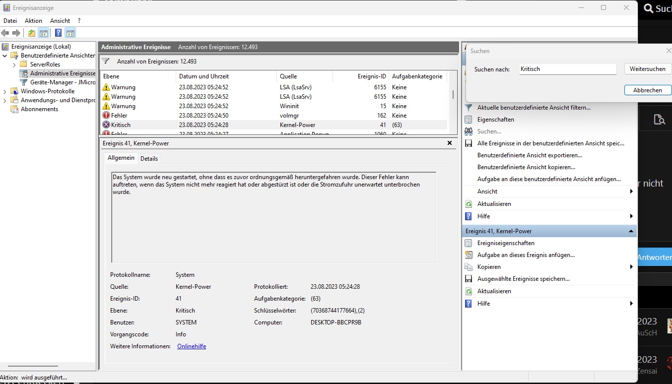

Ereignisanzeige was da drinsteht
Suchen steht rechts im hilfe Fenster und Fehler eingeben oder auch programm
Das sollte die Fehler des OS auflisten
In diesen Fehler Code steht der Grund warum es abstürzt idealeres mit dumb file ist aber generell eher nicht an.
Das sieht dann so aus
Das mal als bsp das war nen reset von mir.
In diesen log steht viel drin meist hunderte Einträge den kein OS ist perfekt und die meisten Fehler kommen von Microsoft meist wegen online Anmeldungen bzw server Einstellungen. Nutzer oft hardware errors oder fehlerhafte Programme.
Die liste wird nie gelöscht also ist seit Installation vorhanden.

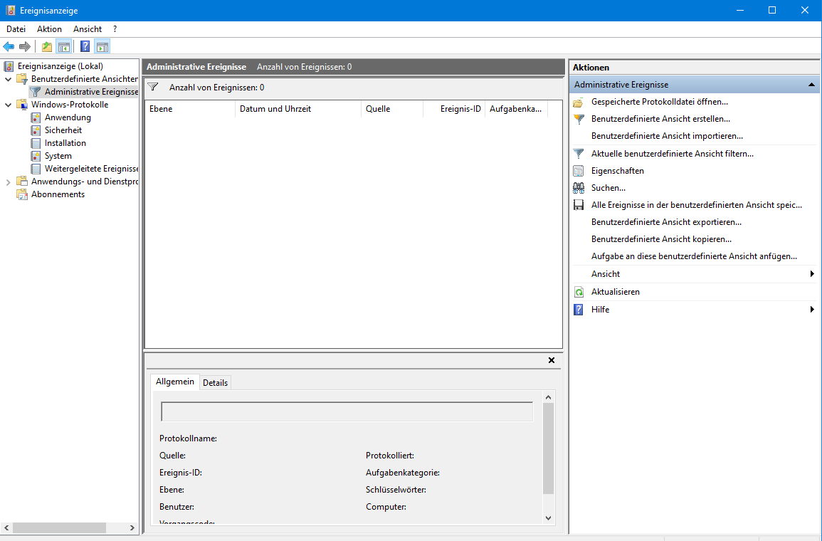

Da fehlet aber das programm dafür gibt bei mir das aus
Meinst du mich?
Ich habs gerade eben mal wieder ausgeführt
und das funktioniert immer.
Auch unterhalb wird gelöscht,
Anwendungen, System, ......

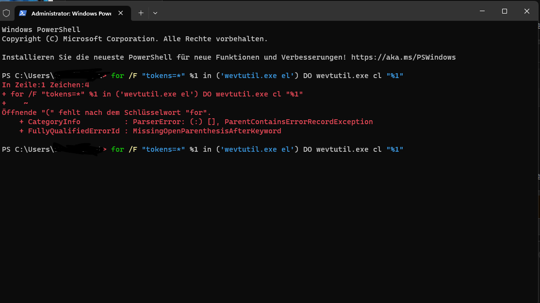

Eingabeaufforderung als Admin nutzen, ich weiß nicht ob's mit Power Shell geht.
Windows Suche - CMD - rechts anklicken → Als Admin ausführen wählen:
Copy&Paste das aus Beitrag #7 - Enter drücken.
ah geht thx
