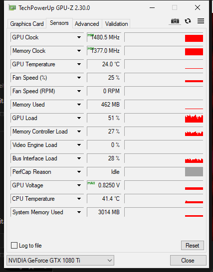

GPU Portable runterladen und starten ..Klick..
einen Screenshot erstellen und hier posten

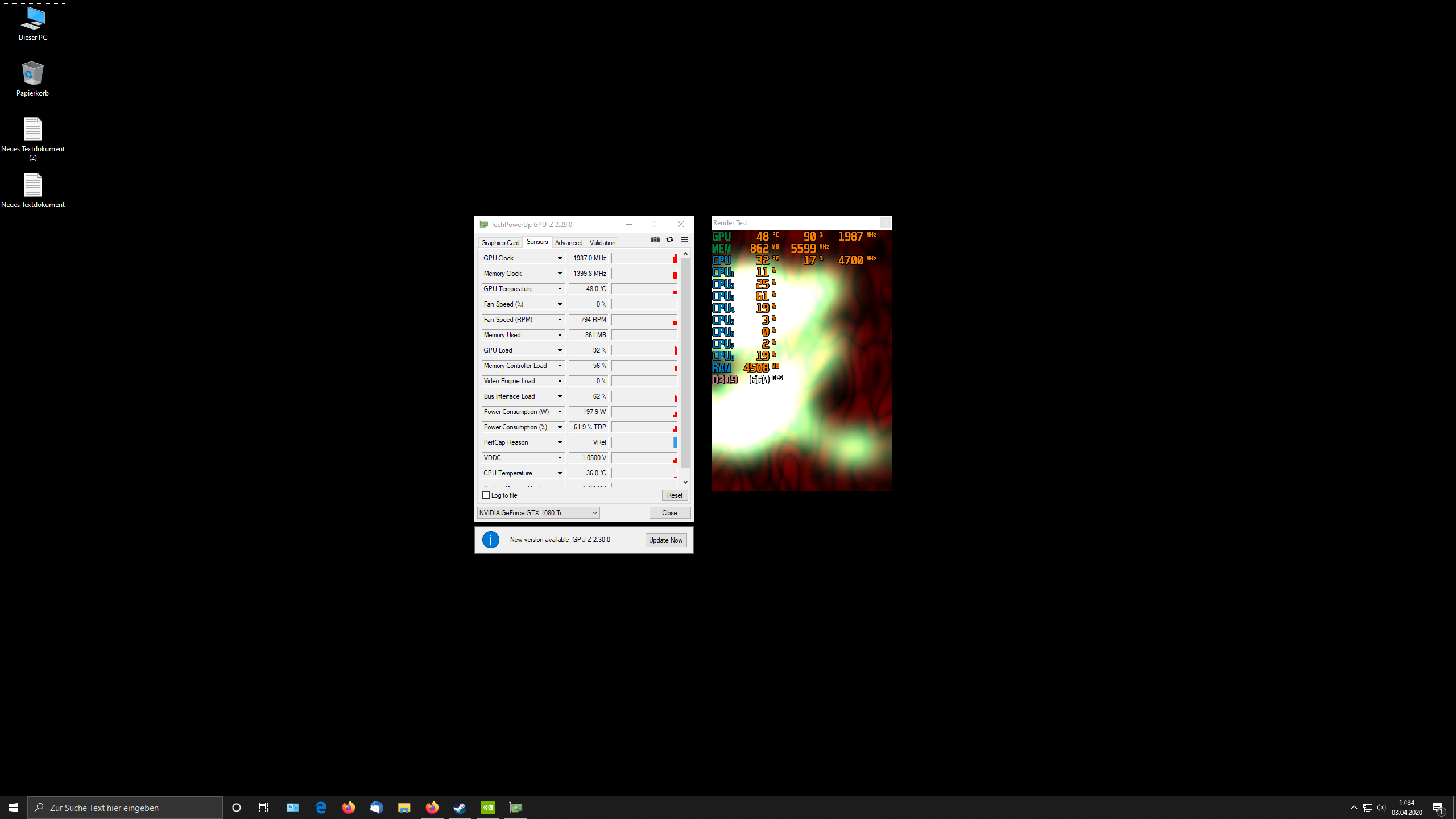

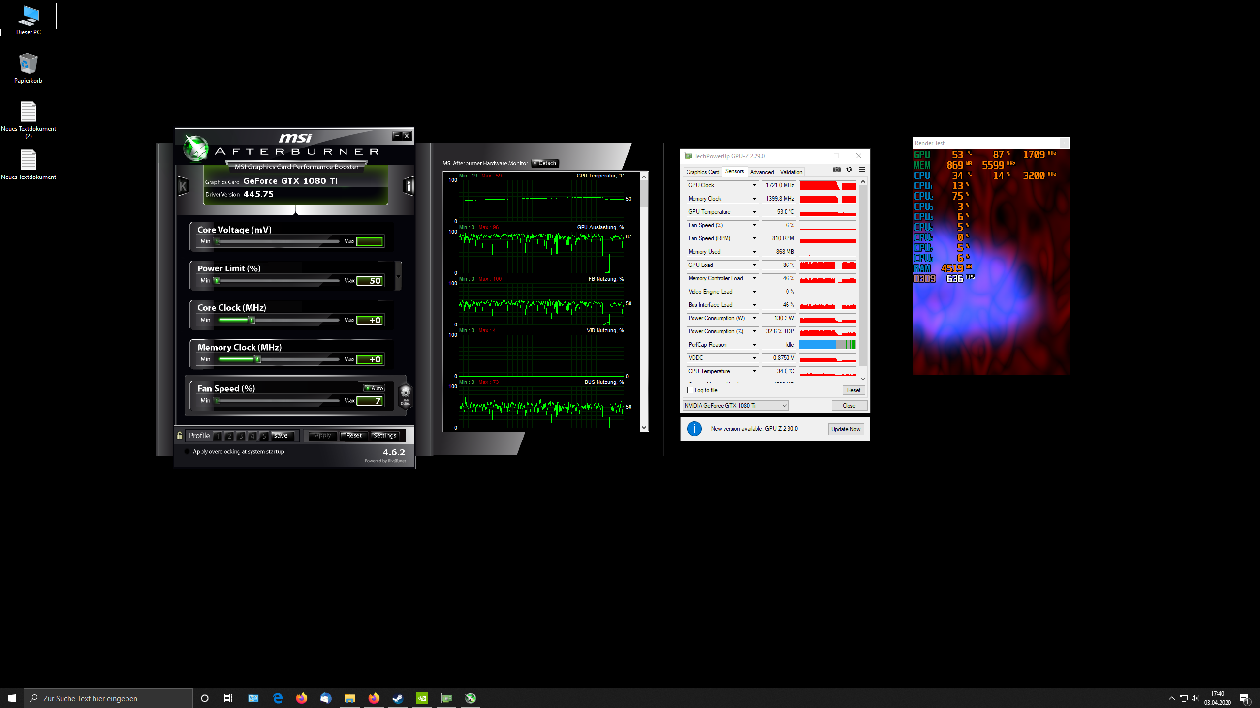

hast du zuvällig das Powerlimit im MSI Afterburner auf 50% runtergesetzt, dann komme ich auf den gleichen level wie du (Zotac gtx 1080 ti extreme core edition)

Perf cap idle. Das ist hier definitv falsch. Da last auf der Karte anliegt sollte hier "none" stehen.
weil die KArte auf idle ist, taktet sie nicht hoch und gibt die Spannung nicht frei.
