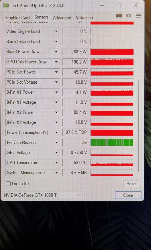

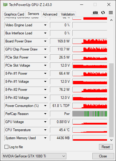

Ich habe während des Zockens (z.B. New World) aber immer wieder kurze Framerate Einbrüche (micro Ruckler), zum testen habe ich die FurMark ROG Edition angemacht und die Ergebnisse mal mit GPU-Z angeschaut.
Im FurMark selbst schwankt die GPU Power enorm, von 100% runter auf 80, 70, oder auch mal 48% und das bewegende Bild ruckt auch entsprechend immer wieder ein Stück vorwärts, beim GPU-Z sehen die kurven auch sehr "zackig aus", siehe Bild.

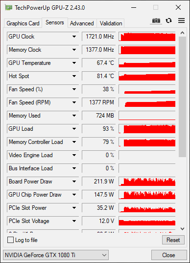

Die 1080t in seinem Rechner sowie im 2t Rechner (der 2te Rechner als Mini PC hat ebenfalls einen Ryzen 5 5600X und auch Corsair Vengance als RAM verbaut) läuft ohne die unten im Bild angezeigten Kraterlandschaften mit fast durchgängig konstanten Linien (Siehe Bild 3)

Ah, fast vergessen, seine 3080 in meinem Rechner zeigt auch solche Mucken nicht und hat fast konstante Linien, vergleichbar mit denen der 1080ti auf dem dritten Bild in seinem Rechner bei gleichem Testverfahren

Die Kurven sind alle samt nicht aus New World sondern unter Last von dem Asus ROG gelabelten Furmark.
Das Powertarget steht auch aufgrund vom Silent Profil schon auf 90%, is auch ziemlich egal wie ich das verändere, es schwankt weiter. Egal ob hoch oder runter.

wie gesagt die Kurven vom GPU Z sind nicht vom New World, selbst bei Starcraft 2 Zappelts, aber natürlich nicht so extrem.... ich bin mit den max. FPS runter auf 60 FPS Power Target 80%, dennoch gibts diese Sprünge im Benchmark, halt in nem wesentlich kleineren Bereich, GPU Power springt zwischen 38 und 54 % dann
