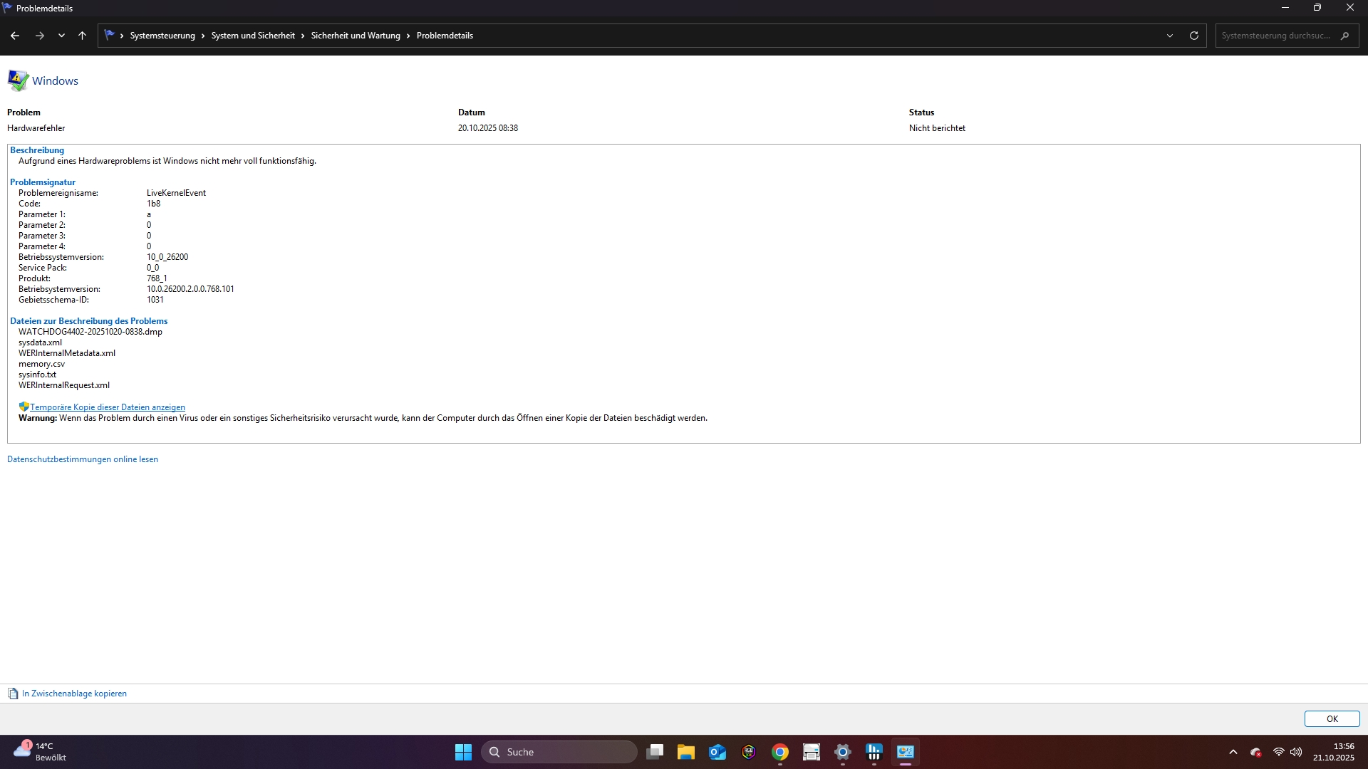

Der PC läuft erst recht stabil und stürzt dann unvermittelt ab, sprich die Lüfter laufen auf vollen touren und der Bildschirm wird schwarz. Er lässt sich noch ausschalten am Knopf oben, muss dann aber erst über Bios Zugang rein um den neu zu starten.

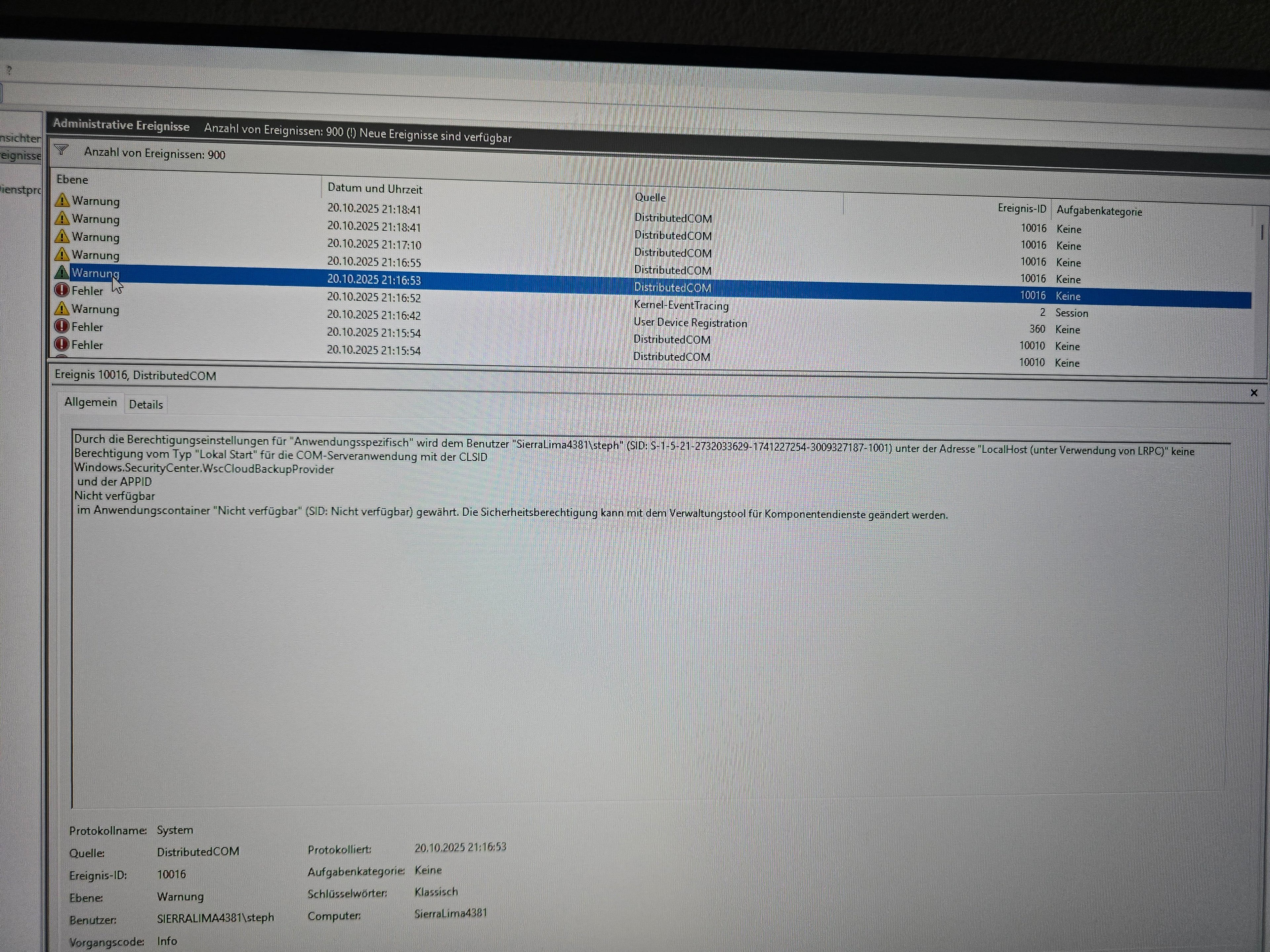

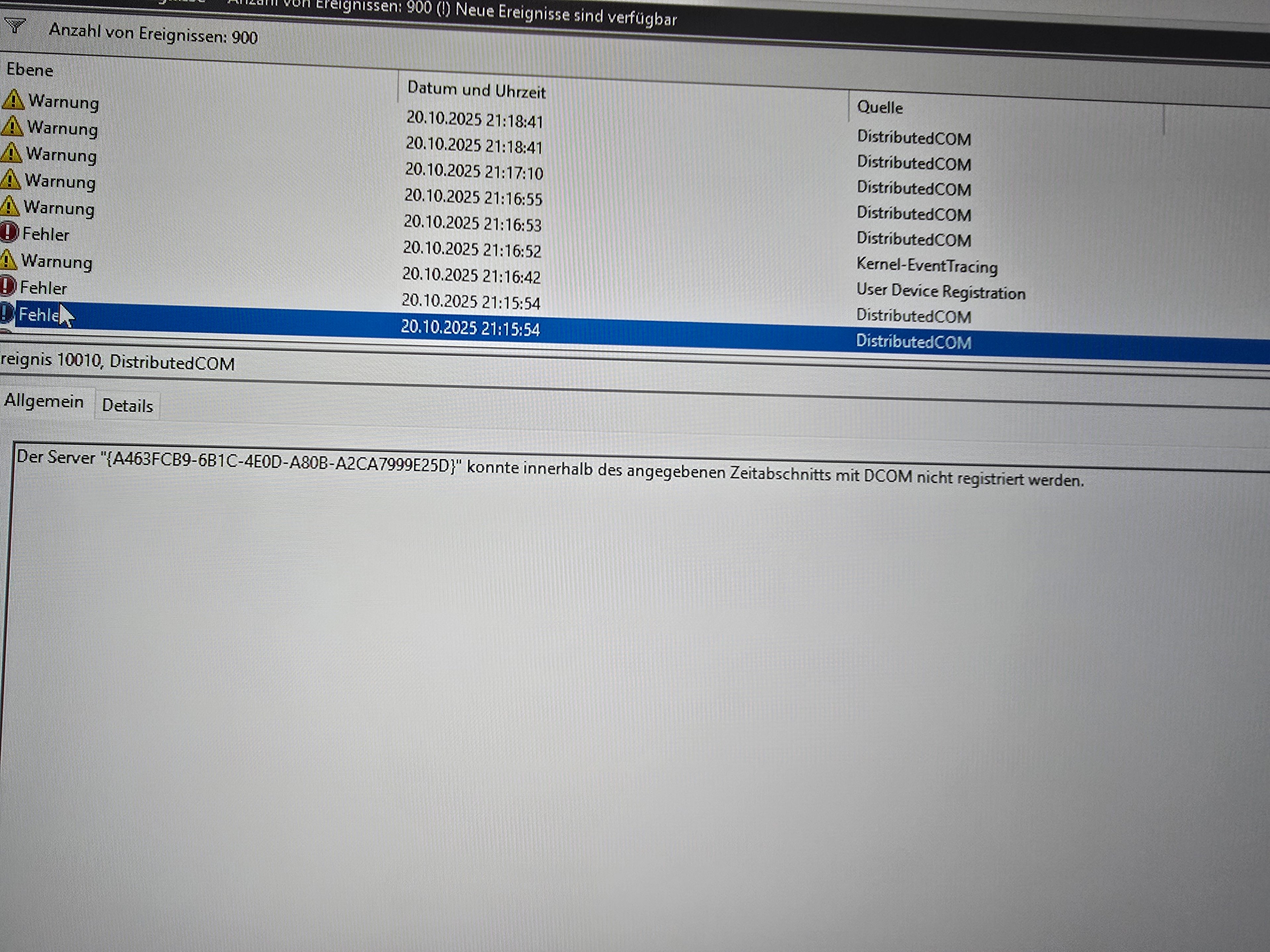

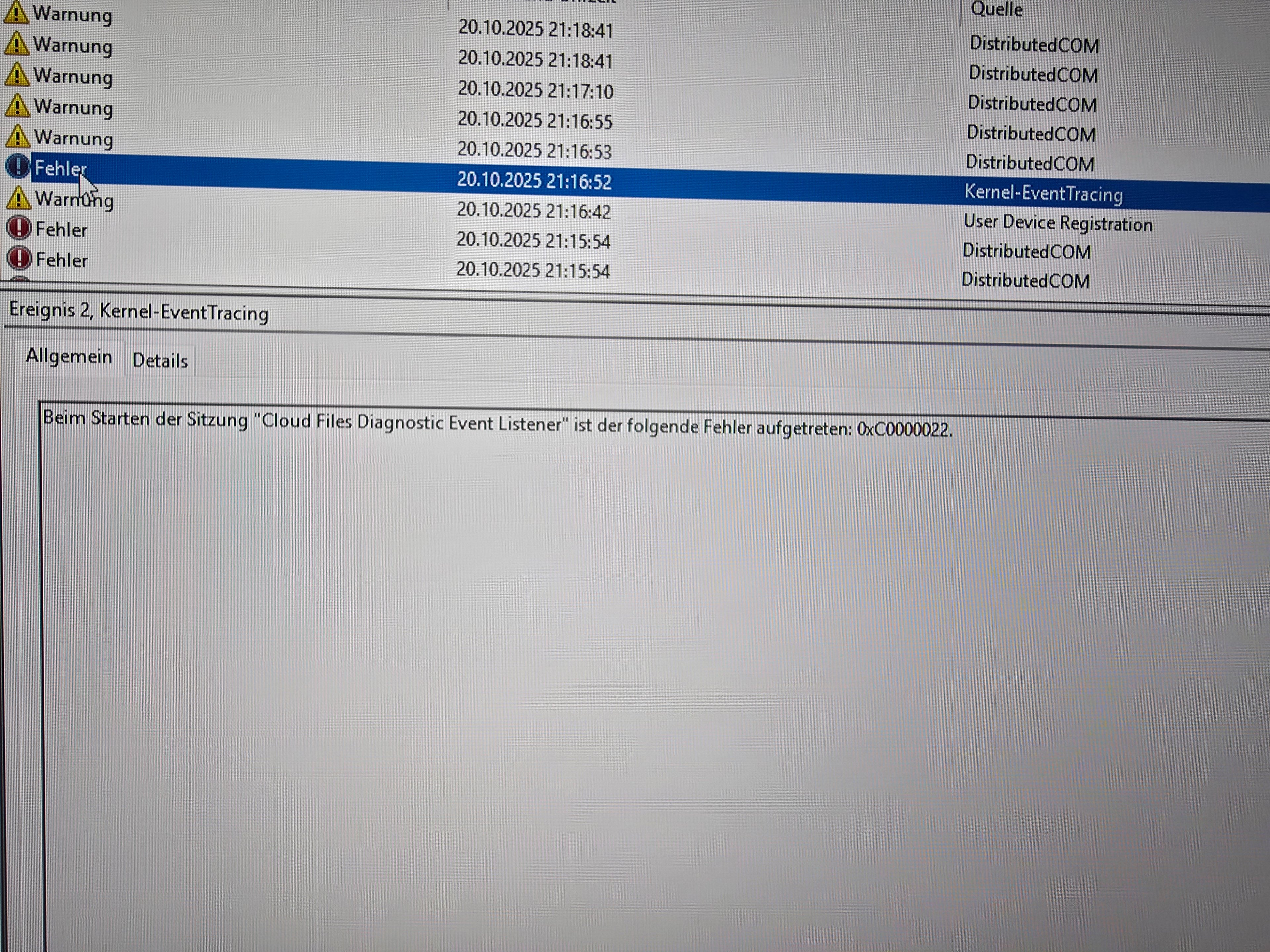

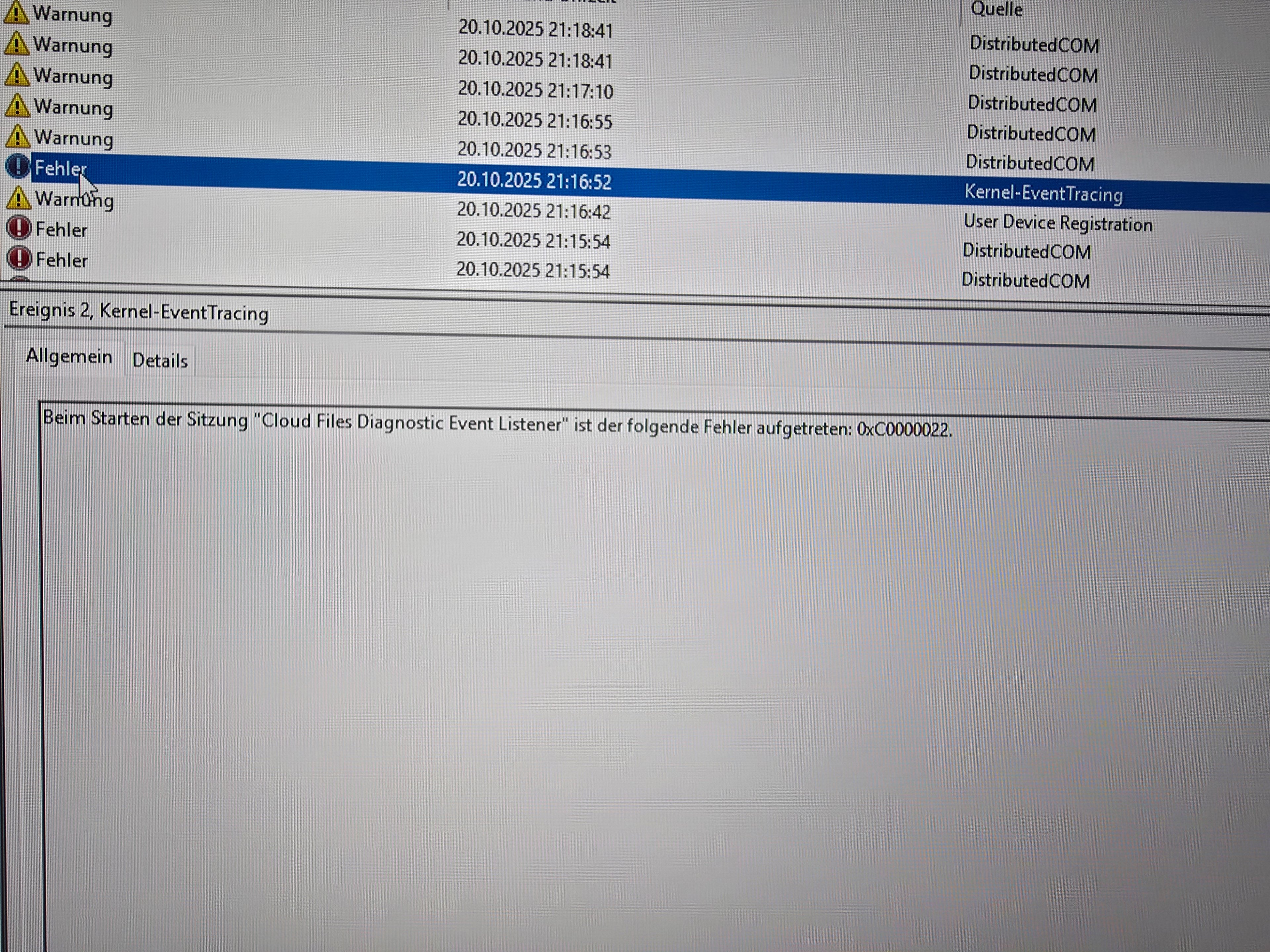

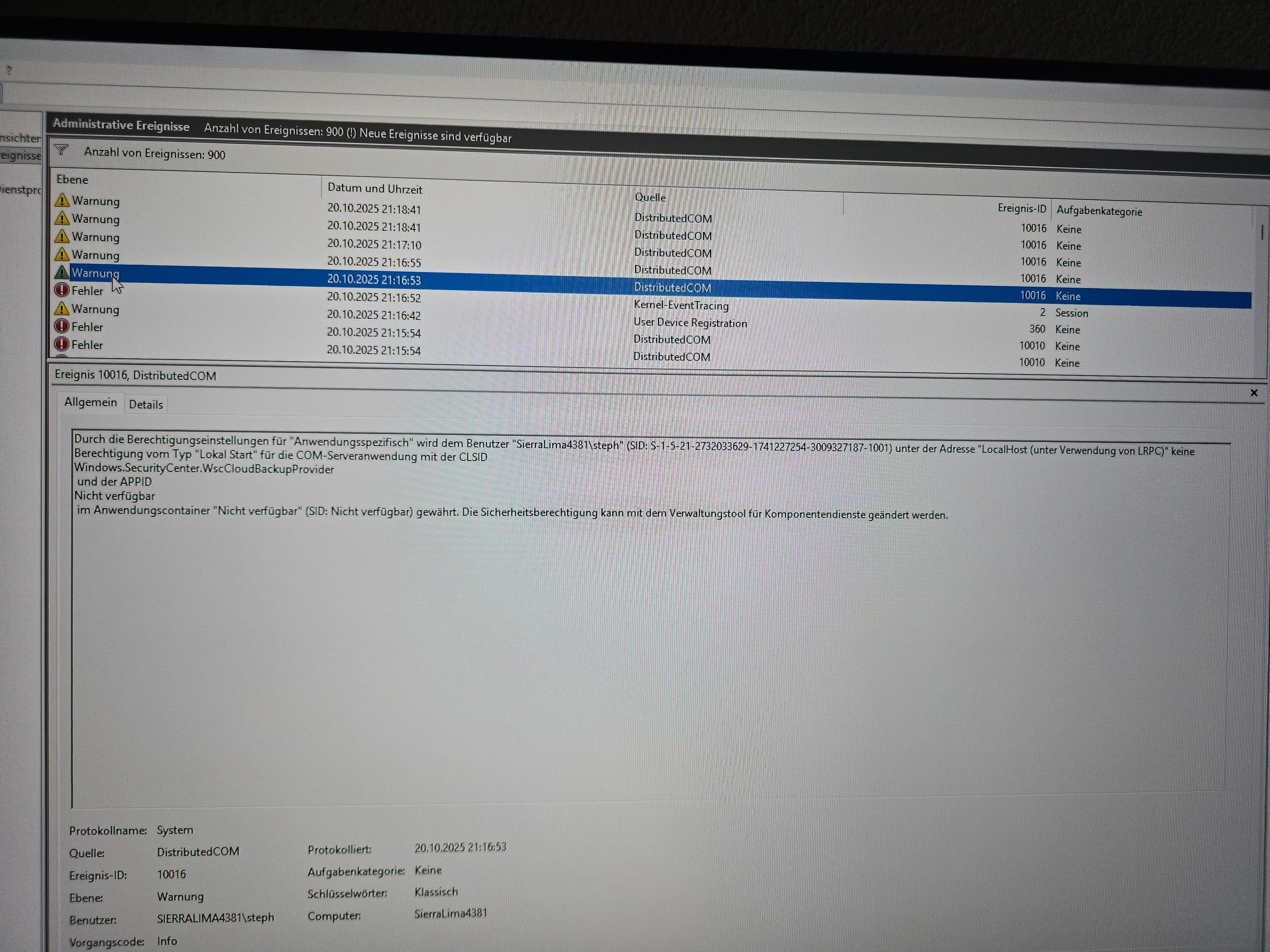

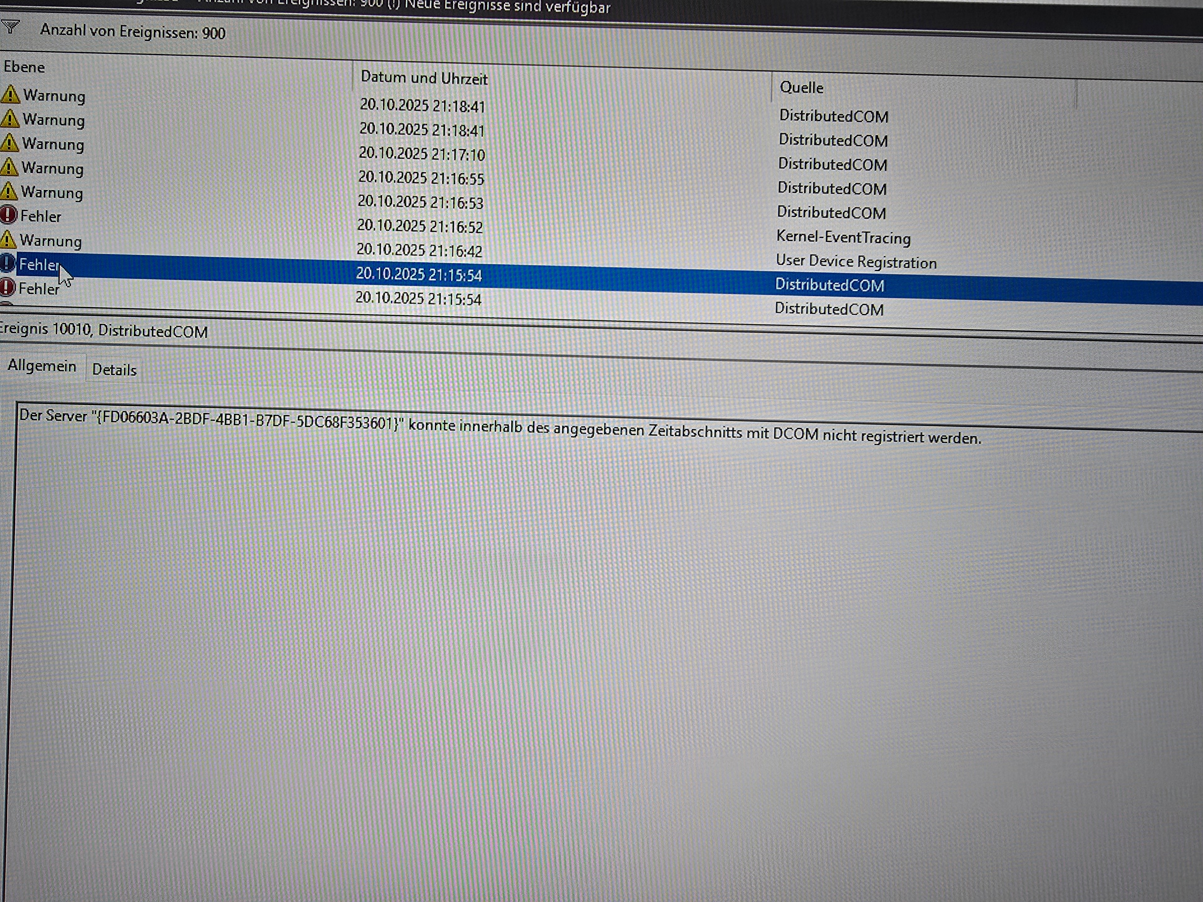

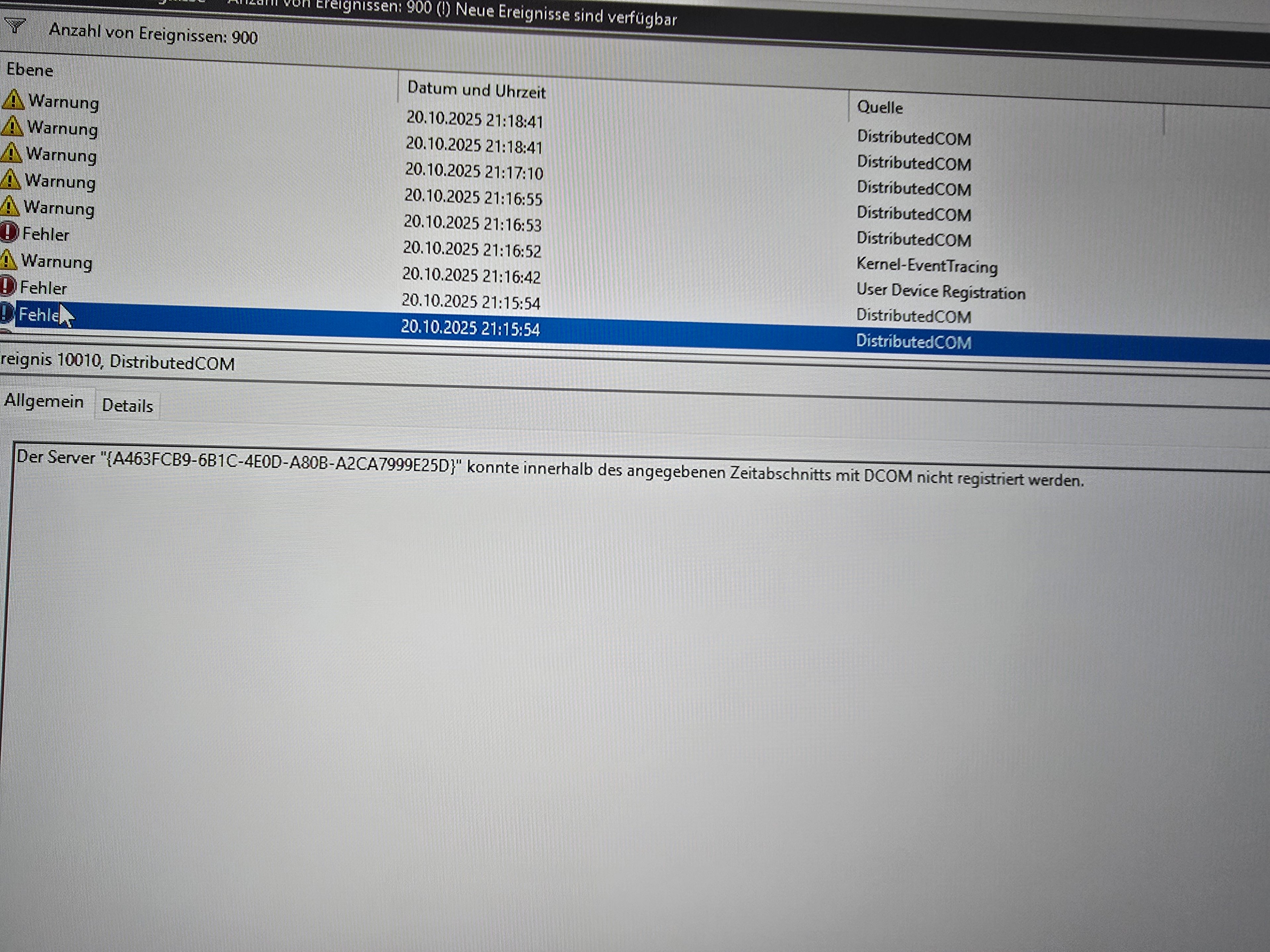

zuerst war es nur im Spiel (LS25) Mittlerweile macht er das auch ab und an im Office Modus. Einer Der Fehler Im "Ereignisbereich" ist zum Beispiel:
DER SERVER"(FD06603A-2BDF-4BB1-B7DF-5DC68F353601)" konnte Innerhalb des angegebenen Zeitabschnitts mit DCOM nicht registriert werden

Der DCOM-Fehler hat mit deinen Abstürzen nichts zu tun.

Die gezeigten Fehlermeldungen tun nichts zur Sache.

Die DCOM Fehler gehören zu Windows dazu :lol: . Die sind definitiv nicht deine Ursache.

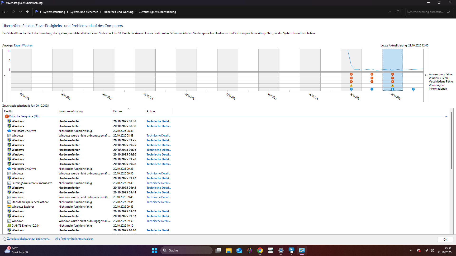

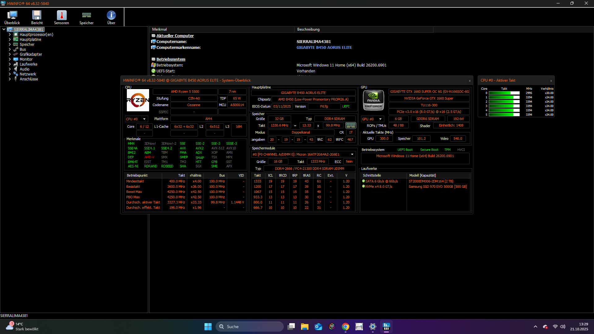

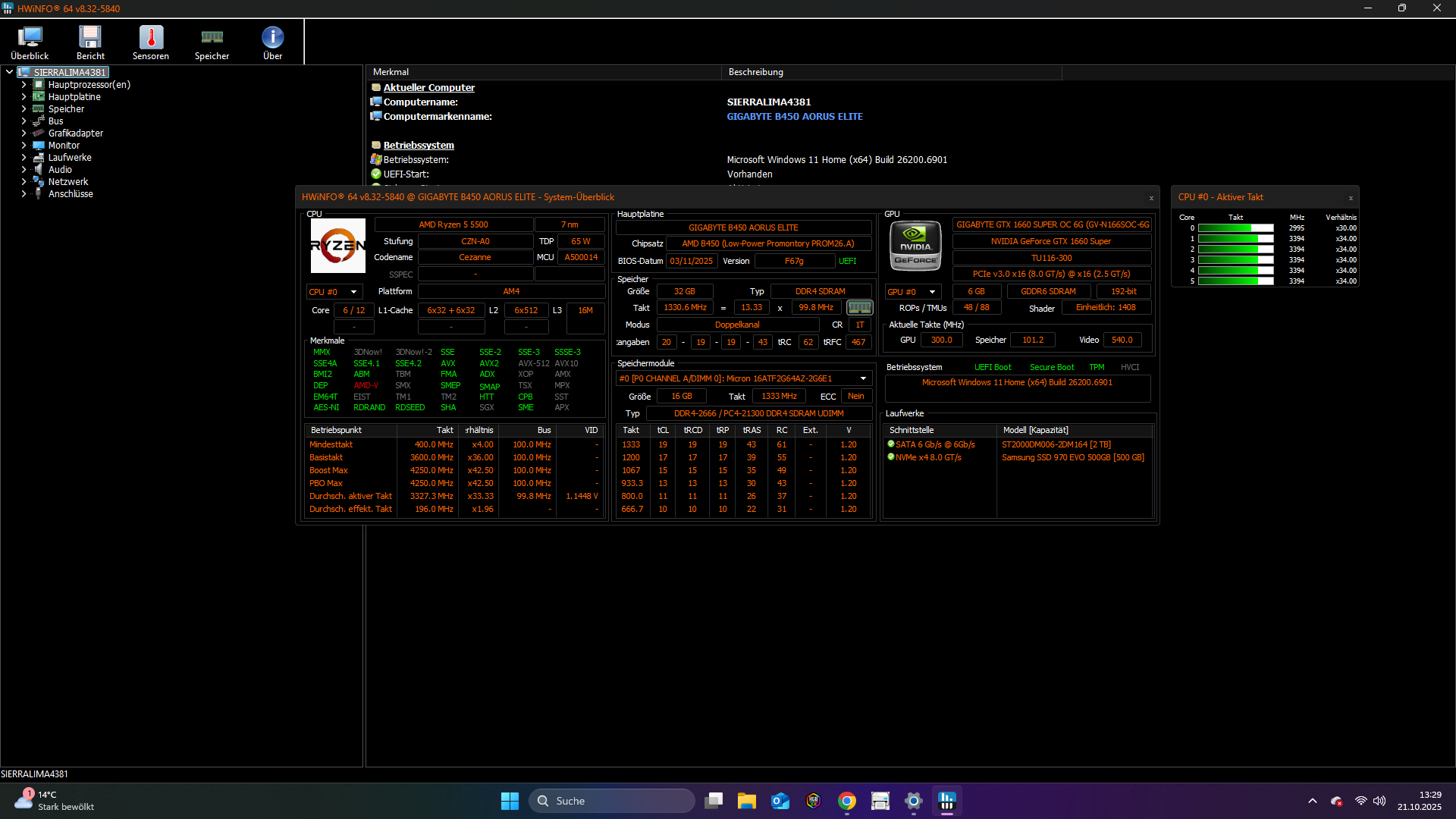

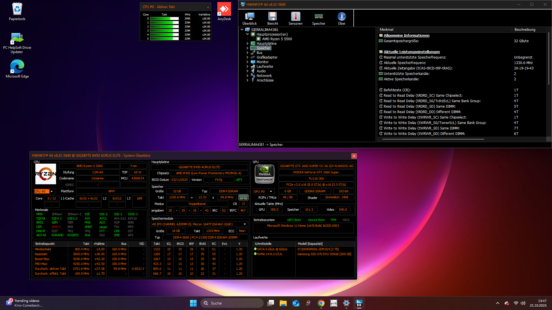

Das wären jetzt die aktuellen Daten von HWInfo bezüglich Speicher

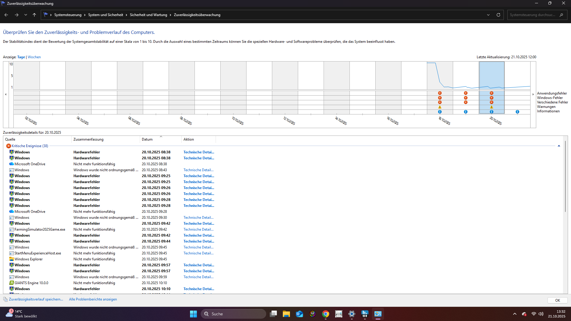

Aber was auffällt, sind die "Hardwarefehler" im Zuverlässigkeitsverlauf. Da mal bei einem auf "technische Details" klicken und hier einen Sreenshot posten.

Das ist wieder ein Mysterium der aktuell wütet

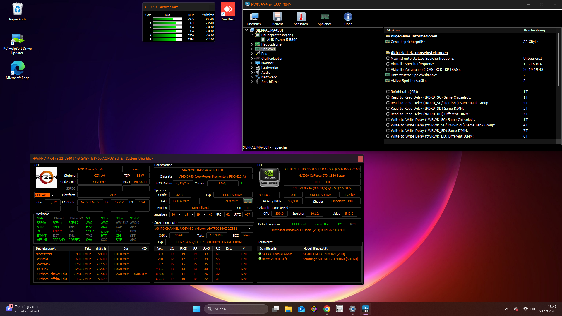

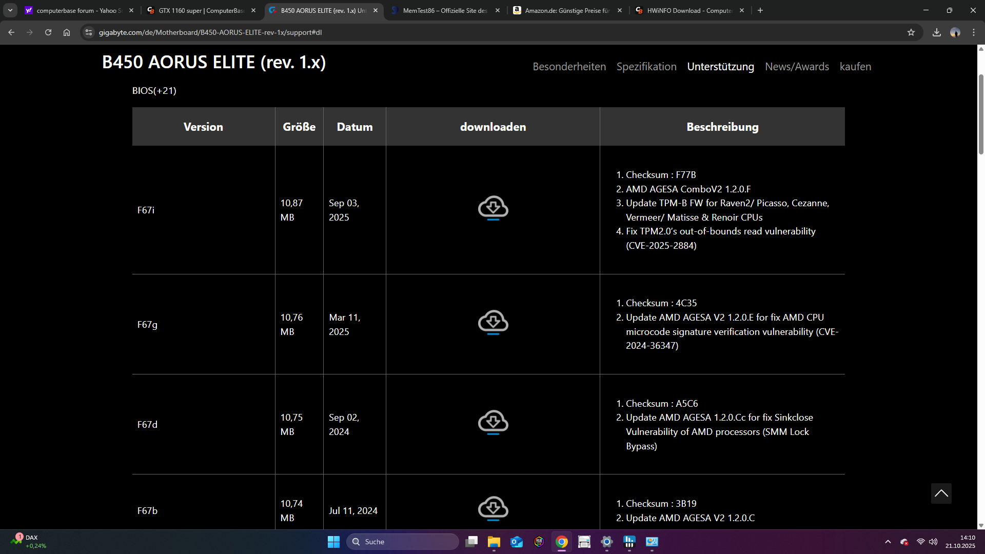

Wäre das das UEFI auf den aktuellen Stand bringen?

Das Netzteil wird von den ganzen Hardwaretools natürlich nicht ausgelesen.
Statt eines Mysteriums würde ich daher auf ein defektes Netzteil tippen.
Reaktionen: DJMadMax und Aduasen
BIOS Update sehe ich auch nicht als Lösung. Warum sollte das System spontan entscheiden, mit dem alten BIOS einfach auszugehen? Kann man natürlich machen, aber die Chance etwas zu ändern halte ich für sehr gering.
