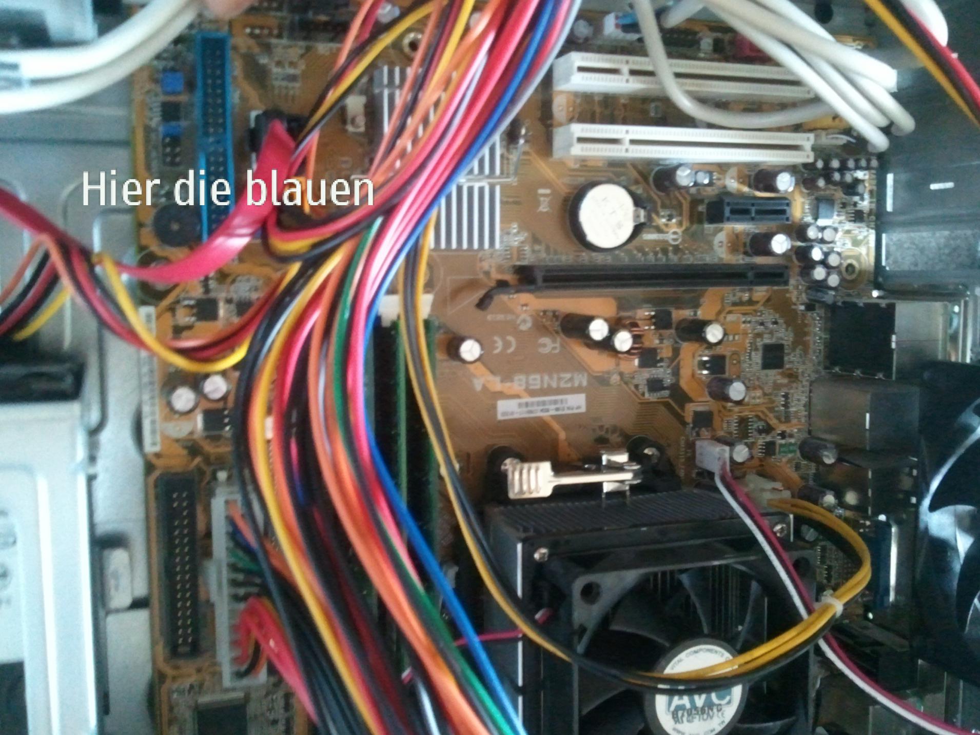

aber irwie hab ich 3 jumper
guck dir das mal am bild an und es sind oben 2 aneinander und einer ist unten
ja genau so ungefähr sieht das bei mir auch aus also bezüglich deines links
aber da sind doch 3jumper ??
ok habs so so gemacht wie du es gesagt hast bzw wie es auf dem link gesagt wurde
hat nichts gebracht ist alles so wir vorher

Der linke Jumper ist für das BIOS Reset auszuführen - der rechte ist für das Löschen des evtl. eingegebenen Passwortes -
