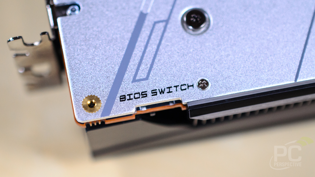

Schau Mal , ob die einen BIOS Switch hat , dann kannst du ja vom Silent BIOS weiter machen.

Switch mal das Bios per Bios Switch. Geht da was ?
TP555 schrieb:
Hi
Hat sie, wie oben geschrieben. Dass das funktionieren könnte, war auch meine erste Hoffnung. Aber nada, totale Funkstille. :-( Restlicher PC bootet ganz normal, ist sogar in der Fritzbox und per DLNA zu sehen.
