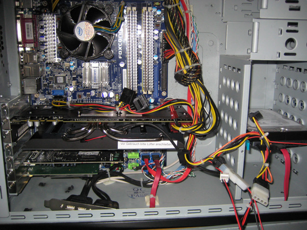

ich habe mir nach dem ableben meiner alten GraKa eine GTX260 Palit/GW-Design zugelegt.
die 2 Stromstecker sind verbunden und nun ist noch ein weiter, der aus der graKa hinausführt. Auf der karte ist auch ein Aufkleber mit dem Vermerk: Vorher Lüfter anschliessen.
Der Stecker ist ein flacher weisser Molex mit jeweils 4 pins, an denen jedoch nur 2 kabel (schwarz und rot) anliegen.
Aus meinem Netzteil führen noch 2 freie und verfügbare gegenstücke, mit denen ich diesen verbinden kann. Auch hier sind jeweils zwar 4 metallstifte vorhanden aber nur 2 Leitungen (rot und schwarz) anliegend. soweit, so gut. sollte also passen.
meine sorge: wenn ich die steckverbindung herstelle, dann liegen sich die jeweiligen pins mit den kabeln nicht direkt gegenüber, sie stoßen quasi auf einen gegenstift an dem kein kabel an liegt.
ist das so denn richtig oder raucht mir sofort die karte ab, sobald ich anschalte und der lüfter nicht geht?

Hi,
du meinst diesen hier? (extra ein bild gemacht)
Den brauchst du gar nicht anschließen, habe ich ja auch nicht gemacht ;)...Dies ist ein Anschluss, um einen Extra Lüfter zu betreiben
schalt einfach mal ein und schau nach nur weil du windows hochfährst schmiert dir die Karte nicht ab dan gleich Temps übeprüfen.. usw
Wen ich meine ohne Lüfter Starte ist sie im windows auf 50° also musst du dir keine sorgen machen
Edit: ich glaub das dass bei meiner graka auch der fall ist das ist kein Lüfter anschluss sondern einfach das du noch einen 4 Poligen stecker hast frag mich jz nicht genau wieso ...

Ich verstehe gerade nur noch Bahnhof. Die zwei Anschlüsse *oben auf dem bild* müssen gesteckt werden, und es wird keine weiteren Stromquellen benötigt. Die Lüfter sind direkt auf dem PCB gesteckt, die dann über die PCIe Stromversorgung gefüttert wird
so... also beim anschluss dieses lüfters hab ich nochmal geschaut. ich kann ihn anschliessen und alle lüfter an der graka funktionieren.
aber mein monitor bleibt schwarz und bekommt kein signal... sonst bekomm ich auch immer einen piepton. doch selbst dieser bleibt aus.
was könnt ich denn nun als nächstes tun. ich hab geschaut ob alle anschlüsse im pc fest sitzen etc. das tun sie. die lüfter geh auch alle.
Das auf deinem Foto ist der Spdif Eingang wenn du Digitalton über die Graka ausgeben willst, aber kein Lüfteranschluss :confused_alt:
@mrboone ich verstehe ehrlichgesagt nicht so ganz um welche Kabel es geht? Kannst du davon mal ein Foto machen?
so... anbei mein innenleben.
das lüfteranschlussproblem ist vom tisch.
nochmal zur vorgeschichte:
mein pc hatte beim hochfahren mit meiner gts8800 92 jede menge bunte kästchen und stellte sich auf die standardauflösung bei windows. später dann gab es gar kein bild mehr. ohne garka zu starten gab einen dauerpiepton. beim normalen hochfahren gab es immer erstmal ein volles aufdrehen der lüfter und danach ein piep, dann kam der als noch alles funktionierte der vorkram und dann eben windows.
nun dachte ich: neue graka, bestellt und eingebaut. wie man sieht, 2mal strom, und den lüfter anschluss auch nochmal ans nt direkt.
nun fahren beim start zwar alle lüfter hoch (graka, gehäuse, proz) aber nicht so turbinenmäßig laut. nun warte ich eigentlich auf den piepton und die hochfahrprozedur. doch soweit kommt es gar nicht. monitor geht auf standby.
hab schon die dvi ausgänge gewechselt, den sitz der rams überprüft und die anderen kabel. irgendwie fällt mir nichts mehr weiter ein. was bedeutet es eigentlich wenn der piepton fehlt?
hier mein netzteil:
