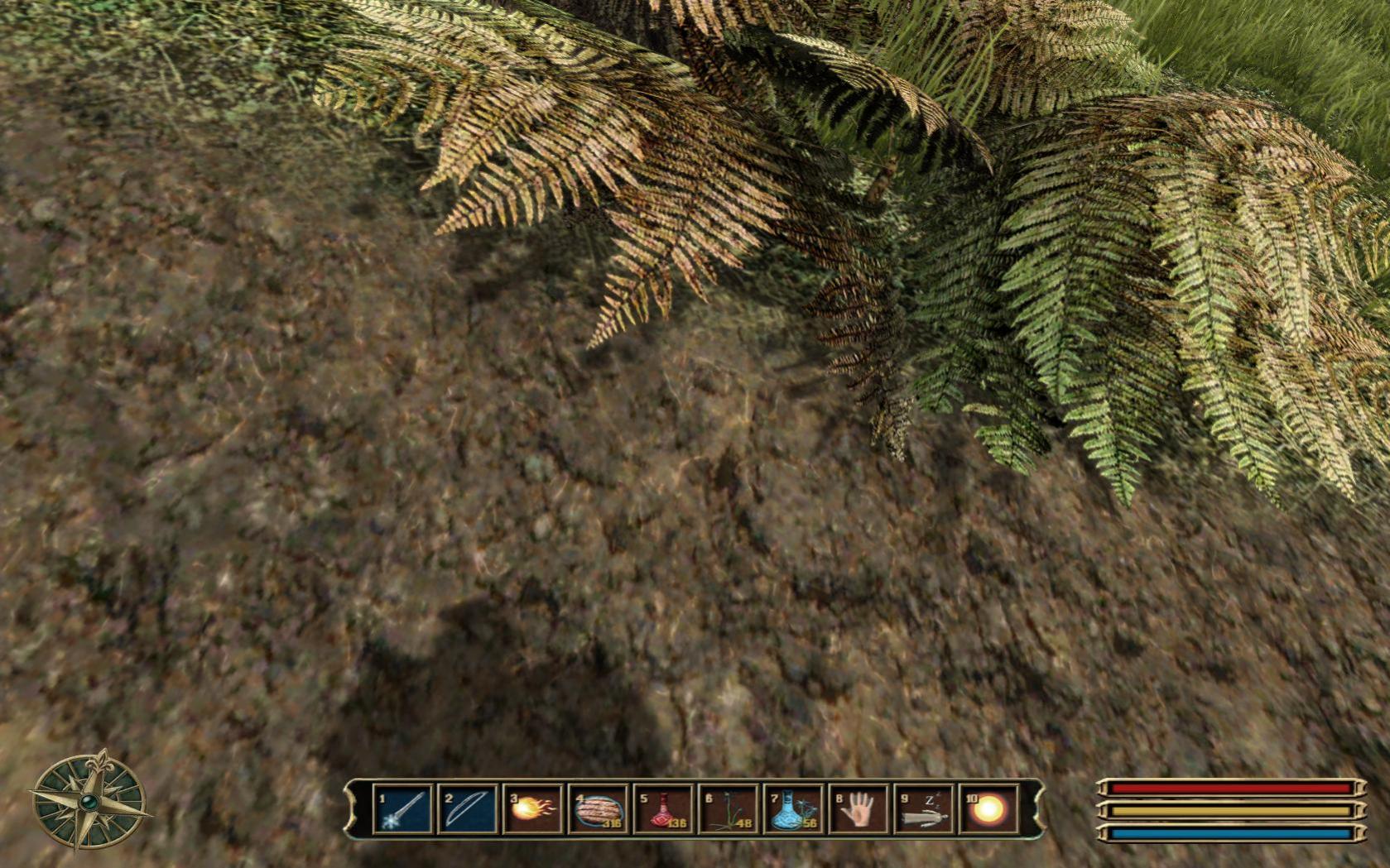

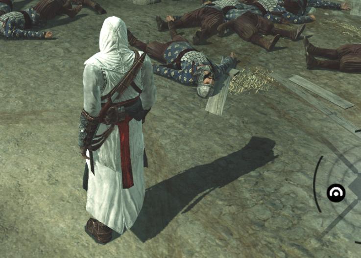

Ich möchte dieses Thema noch einmal auffrischen. Ich habe auch bei einigen neuen Spielen Probleme mit flackernden Schatten. Anbei sind Bilder von Assassins und Gothic 3. Es ist natürlich schwer, soetwas per Bild zu zeigen, allerdings dürftet ihr die groben Pixel der Schatten ohne weiteres erkennen.
Ich habe oft die Temperaturen meiner Graka überprüft. Bei längerem Spielen liegt sie ca. bei 65 bis höchsten 70°. Der Fehler tritt aber schon am Anfang beim Spielen auf.
Ich habe jegliche Treiben, angefangen bei 178.13 bis 186.18, ausprobiert, ohne eine Verbesserung. Ich habe alle möglichen Optionen bei der Nvidiasystemsteuerung geändert - ohne Erfolg - AA selbstverständlich auch.
Jetzt ist meine Frage, ob es sich hier um einen Hardwaredefekt der Graka handeln könnte? Es ist aber "nur" der Schatten der fehlerhaft angezeigt wird - deshalb bin ich etwas verwundert.
Ich hoffe ihr könnt mir helfen, ich habe bis jetzt das halbe Inet durchkämmt ohne Erfolg.
Ich habe die Vermutung das es am 32Bit XP liegen könnte.
Danke im Voraus für eure Hilfe
