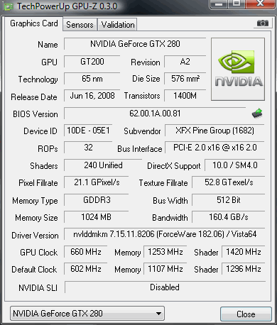

ich habe nun Meine 280 GTX auf stabile
GPU: 660 Mhz
Memory: 1253 Mhz
Shader: 1420 Mhz
gebracht. Nun wenn ich aber cod4 spiele bekomme ich nach ca. 30 min STARKE grafikfehler und FPS Drops. Ich habe die fehlerquelle auch schon gefunden. Die Temperatur. Die Temp steigt auf über 88°C wodurch dann grafikfehler entstehen. Beim Test mit Furmark stürtzt auch bei 88°C der Anzeigetreiber ab. Wenn ich jetzt den Lüfter auf 100% Stelle funktioniert alles einwandfrei! Nur ist der lüfter mit 100% so nervig laut das ich das sogar durchs Headset höhre. Im moment läuft der Lüfter fest auf 60% da iwie die regelung nicht funktzt... Bei 88°C sind es immernoch 40% lüftergeschwindigkeit. Kann ich bei Rivatuner irgendwie eine "Profil" erstellen das sagt "ab soviel grad die geschwindigkeit!"?

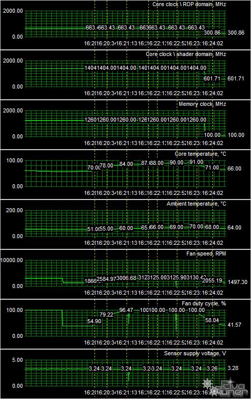

danke für die antwort. Nur leider brachte das nicht den gewünschten erfolg. ich lad im anhang mal nen screen hoch mit temps usw. bei 91°C ist der Anzeigetreiber abgeschiss0rn

vllt solltest du einfach einmal probieren die spannung zu senken, die karte macht die taktraten bestimmt auch bei etwas weniger spannung mit, da du sie nur "moderat" übertaktet hast.
ich würde den Speicher etwas langsamer betreiben, bringt sowieso nicht die Welt. Die Karte dürfte auch die 660 MHz mit 1,06V packen, das bringt locker einige Grad weniger, der Lüfter kommt beim Zocken praktisch nie auf 100% und die Karte geht so auch nicht über 85 Grad.
Wenn dein Gehäuse gut belüftet ist, dürfte die Karte sowieso nie auf 100% Lüfterdrehzahl laufen (von FurMark mal abgesehen)
Bei mir hat die Spannungsabsenkung wenns hart kommt bestimmt 50 Watt gebracht (v. 1,18V auf 1,06V)
Edit:
1,18V 740/1550/1350
1,15V 725/1512/1350
1,11V 700/1450/1300
1,06V 700/1400/1300
gehen bei anderen Usern, schau mal in den OC Faden
