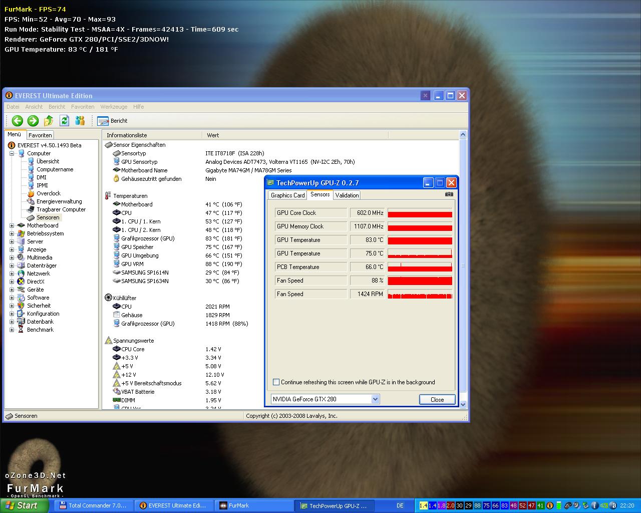

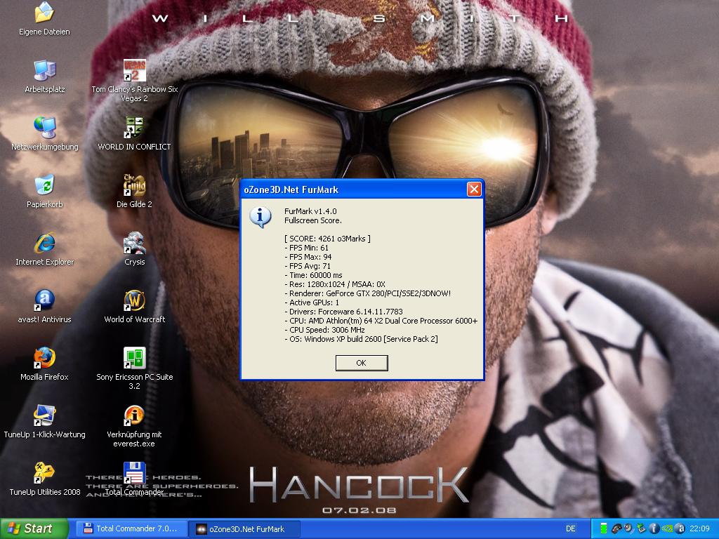

Wie viel Grad hält eigendlich der VRM und Speicher aus hier ein Bild von meiner nach 10 Minuten FurMark Test:)
Und ist die Punktzahl ok in FurMark für eine Normal getaktete GTX 280?

hm, ich würde sagen, du änderst mal deine settings von furmark!!
und zwar, wenns dein monitor mitmacht, solltest du schon auf 1680x1050, ansonsten die höchste auflösung die der moni hergibt!! Und ganz wichtig das AA minimum auf 4x stellen, sonst hats KEIN SINN!! Achja, und du solltest den Stability test auswählen, NICHT den benchmark!
wenn ich auf 1280x1024 und 4xAA teste kommt meine auf grade mal 78°C nach ca 60min
