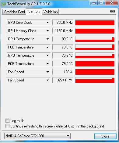

So Leute habe jetz auch mal Furmark laufen lassen.
Habe nach 500 sek also nach 8 Minuten 95 °C laut Furmark, aber laut GPUZ nur 85°C ich weiß ja nicht nach was ich jetz gehen soll?
Naja hoffe die Daten sind einigermaßen inordung so.
Zudem muss mann ja auch sagen das das Programm ja leistungsmäßig alles aus der Karte raushollt was bei nem Spiel nur Zeitweiße der Fall ist.

@Doom-Zocker,
ich würde eher nach den Werten von GPUz gehen. Du kannst ja nochmal schauen, was Everest oder andere Programme für Werte auslesen.
