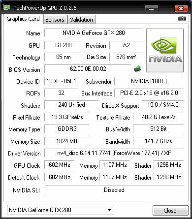

Mal eine frage die hir vielleicht nicht reigehört aber dafür was neues aufmachen nicht wert ist.
Wie kann man eigendlich sehen was für eine pcie bus habe ?? GPU-Z zeigt mir nur pcie 16 an ja aber pcie 1.0 oder 2.0 ? mein bord kann 2.0
also bei mir steht dat bei, ob 1.0 oder 2.0.

Hab mein Problem mit PCIE 2.0 gelöst musste im Bios umstellen.
