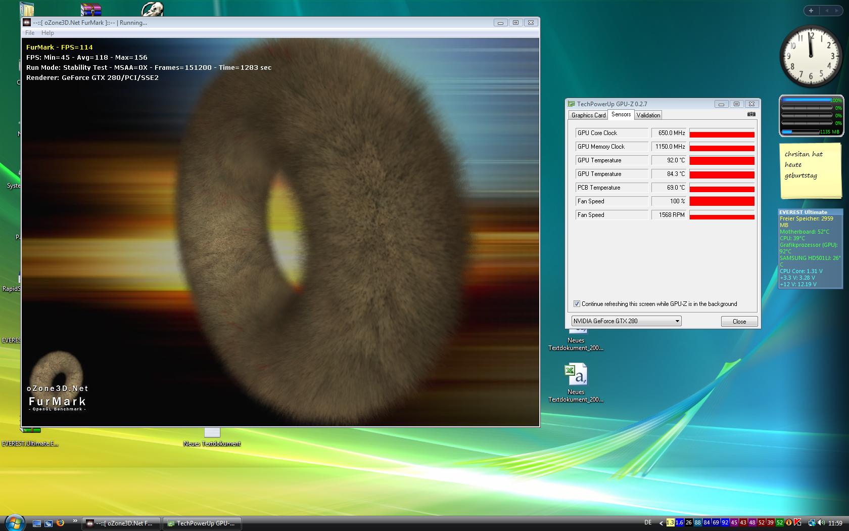

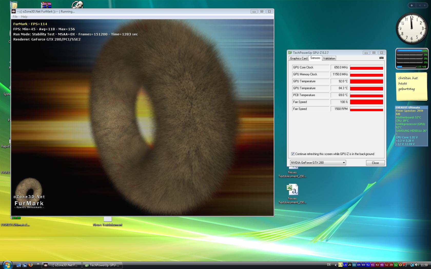

Mit Furmark hatte ich nach 30 Minuten Konstant 89°. Ist finde ich nicht schlimm, im normalgebrauch wird eine Grafikkarte nicht ununterbrochen 100%ig ausgelastet, deswegen sollte man sich eher an die Temperaturen beim zocken richten als bei Benchmarks.
mfg defekt
mfg defekt
