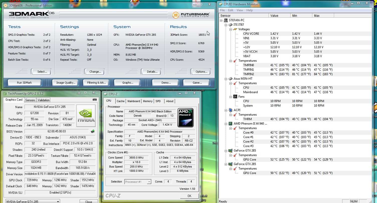

Habe mir vor einiger zeit ne zweite Gtx285 geholt weil ich durch sli etwas mehr Leistung wollte.
Nun muß ich aber feststellen das sich in 3dMark06 nicht wirklich viel getan hat.
ohne Sli = ca. 16000 Punkte mit sli = 18051 Punkte
Hoffte auf neue treiber usw. damit sich da mehr tut. Aber selbst der ganz neue betatreiber bringt nicht mehr Leistung.
Nun Meine Frage woran kann das liegen? Glaube nicht das die Cpu limitiert.
Achso, es ist alles etwas übertaktet... seht ihr ja am sreenshot. Werde jetzt sofort mal meine
systemdetails in meine signatur nehmen.
Gruß
Stefan

An der geringen Auflösung. SLI-Systeme sind erst bei Auflösungen ab 1920x1200 deutlich schneller als Einzelkarten.
... oder mal Vantage zum Benchen nehmen. 3Dmark06 und SLI ist nicht das Wahre. Ansonsten wie @gnomeondope sagt: erst ab hohen Auflösungen.

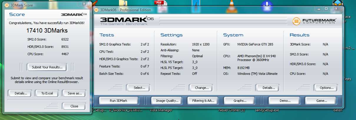

Habe soeben die auflösung auf 1920x1200 gestellt und gestestet...
das ergebnis ist scheisse = 17410 Punkte in 3dMark 06
Gruß
Stefan

Lass das doch mal im Vergleich mit nur einer Karte laufen.
Ergebnis bei 1920 kannst du nicht mit dem bei 1280 vergleichen. Ohne SLI hättest Du noch weniger Punkte.
Stimmt, das sind 57% mehr Bildpunkte, die zu berechnen sind. Also ich finde das Ergebnis absolut ok.
das ergebnis ist vollkommen in ordnung ,unter 3d mark 06 kommt die zweite karte nicht zum vorschein .
