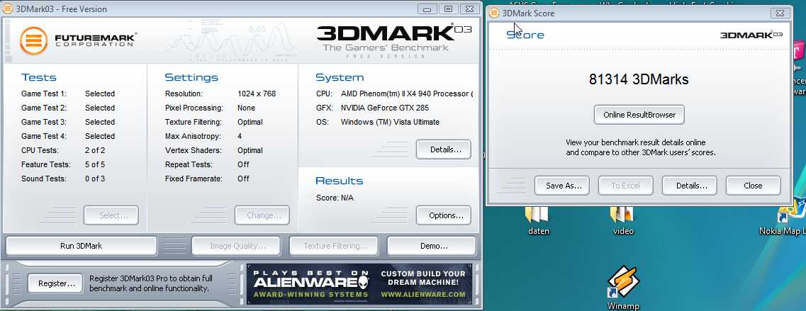

So der Test Wäre Fertig...
Also so wie ich das sehe Limitiert in 3dmark06 Tatsächlich die CPu
Denn in 3dMark 03 erreiche ich 81314 Punkte siehe screenshot.
Also noch wesentlich schneller wie eine Gtx 295 , die 63.602 schafft.

3dmark 03 unterstüzt denk ich mal kein SLI und da eine 260gtx langsamer ist als eine 285gtx bekommste mit einer 285gtx auch mehr punkte
