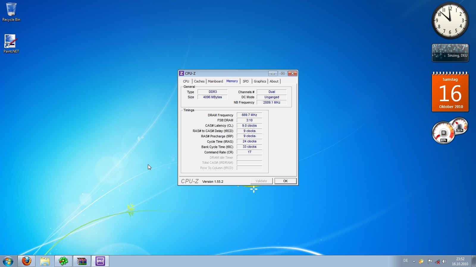

Ich hatte das gleiche Problem mit meinem neuen PC, bevor ich mein RAM im BIOS richtig eingestellt habe! Hab mir auch 4 GB Ram DDR3-1333 Ram gekauft. Du musst Timings usw richtig einstellen.
Mfg.

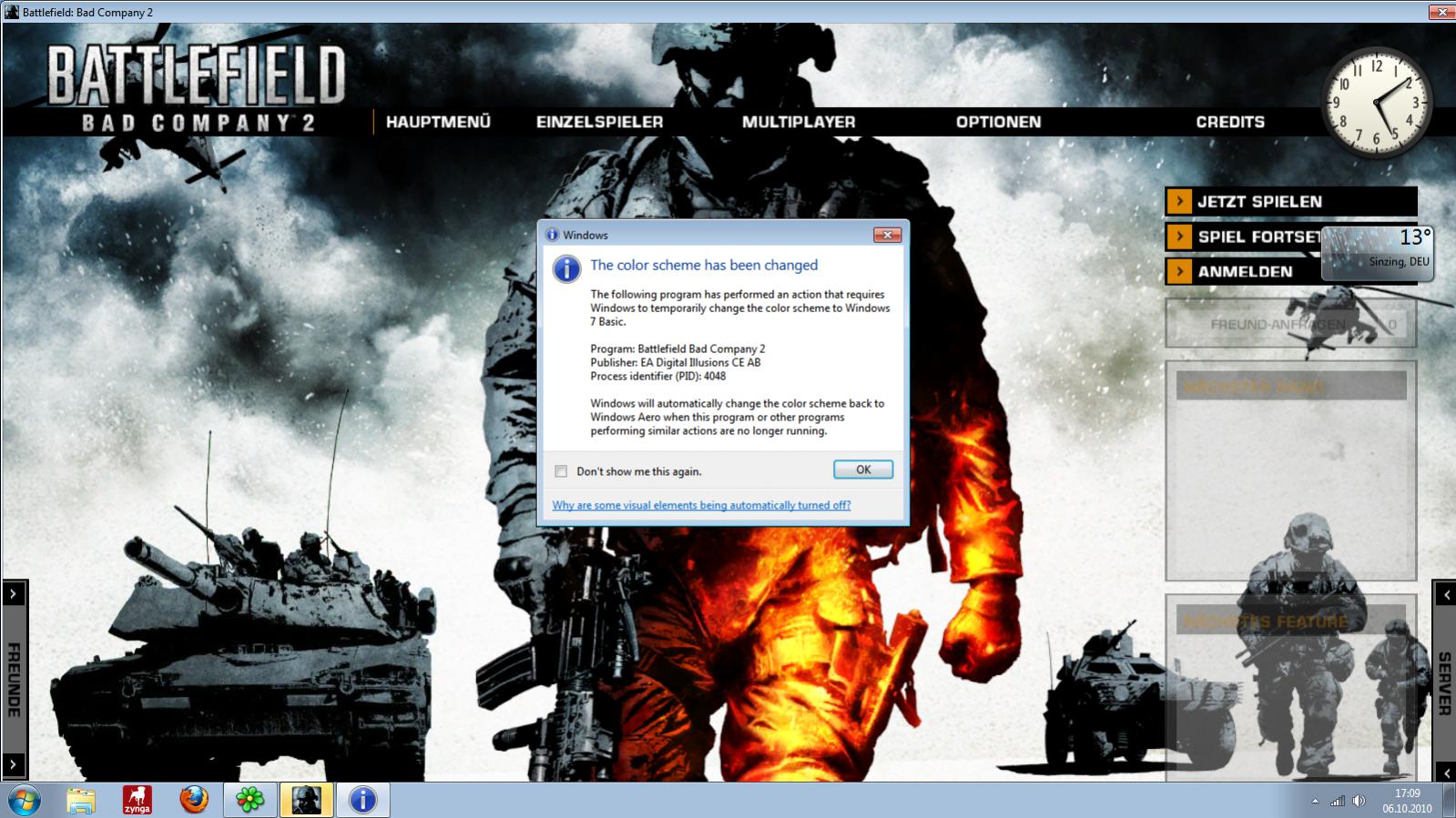

neuerdings kommt auch noch eine fehlermeldung von windows die auf einen fehler im aero oder window desktop manager hinweist und dass ich irgendein color schema verändern sollte( siehe anhang).
ich bin echt am verzweifeln da ich mich leider nicht gut mit pcs auskenne.

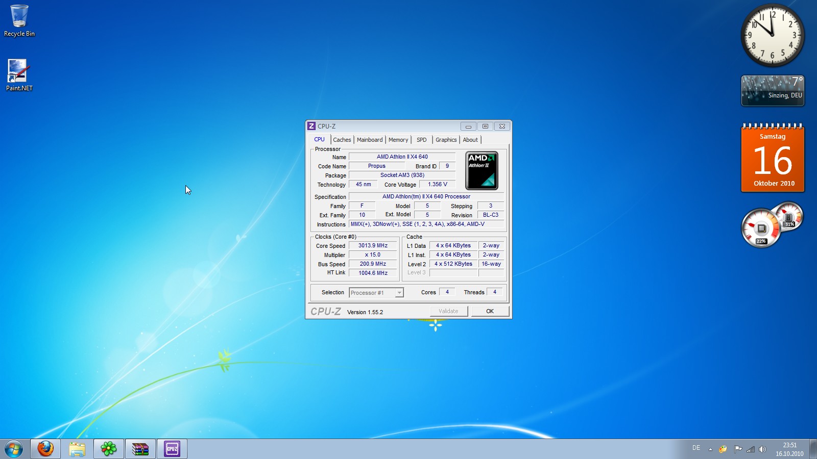

Haste deine CPU herunter getacktet?
Das mit dem Farbschema kommt bei mir auch bei 3d mark 06 vor ist nix schlimmes.

Wie hast du die CPU denn da auf 3,7 GHz bekommen? oO
Mach mal ein BIOS Reset! (per Jumper auf Mainboard oder die kleine Batterie für eine Minute raus - dabei PC vom Netz trennen!).

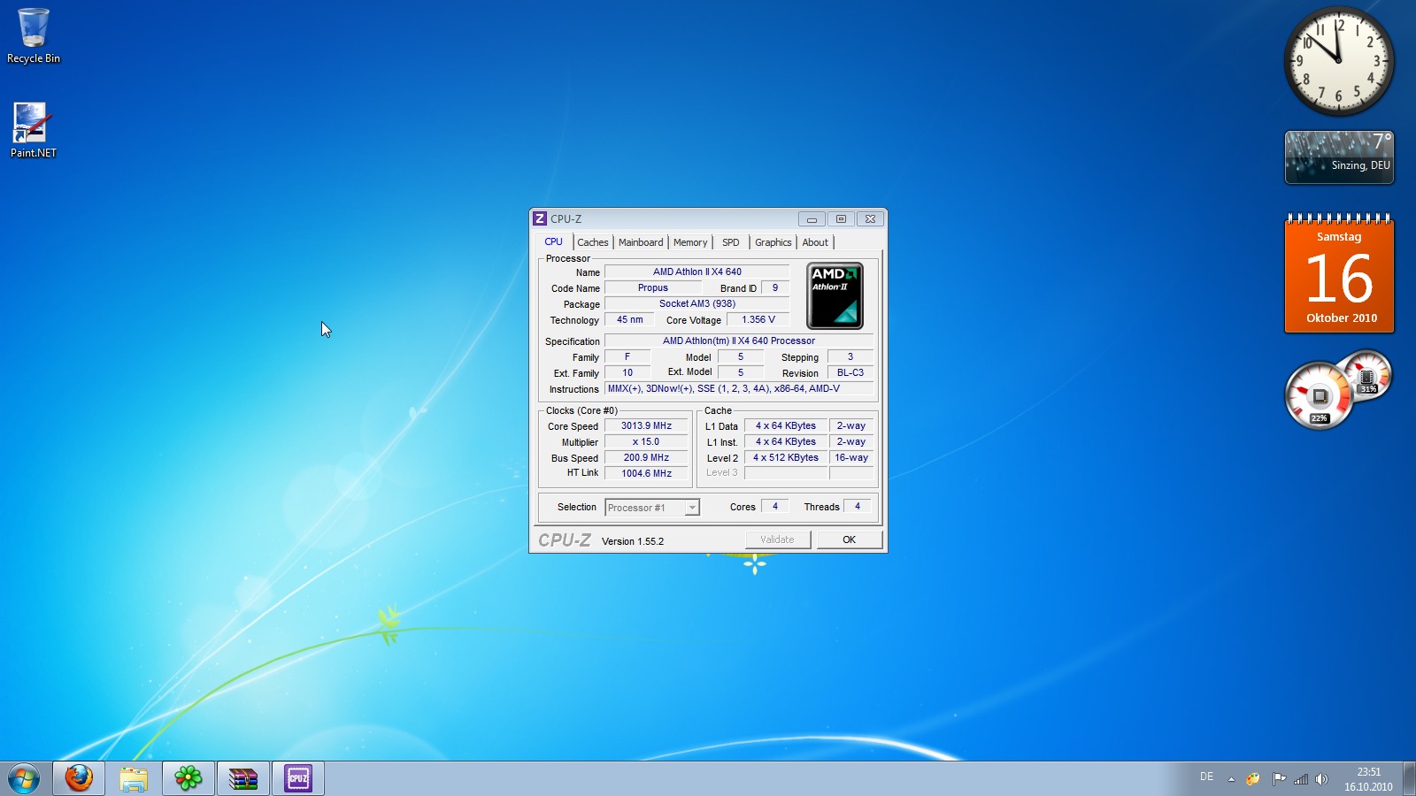

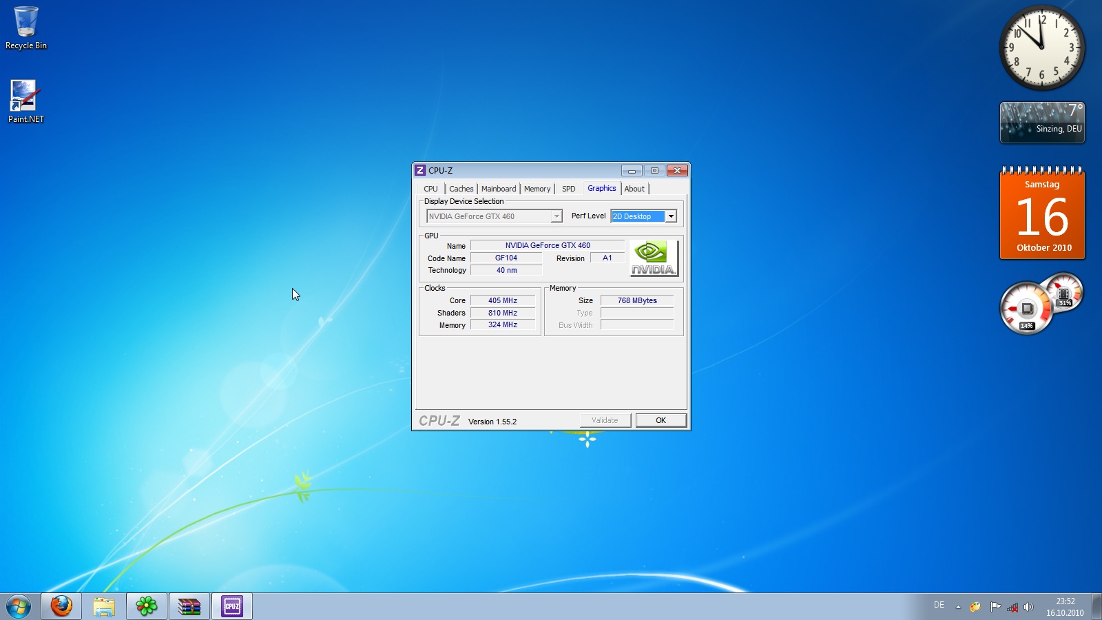

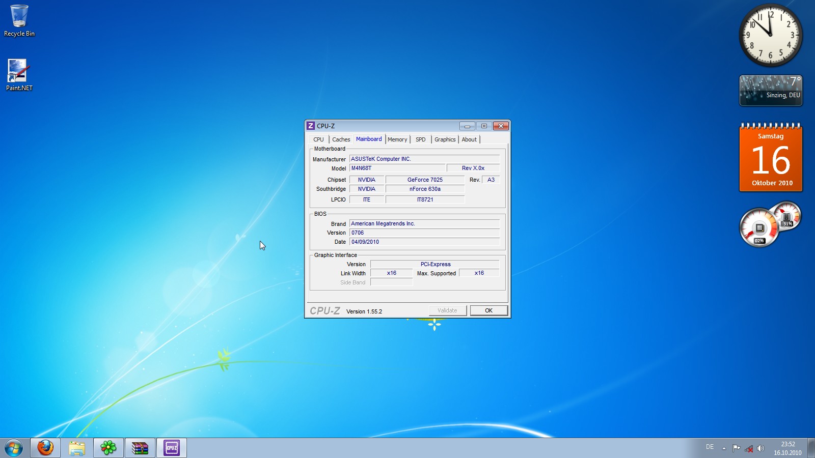

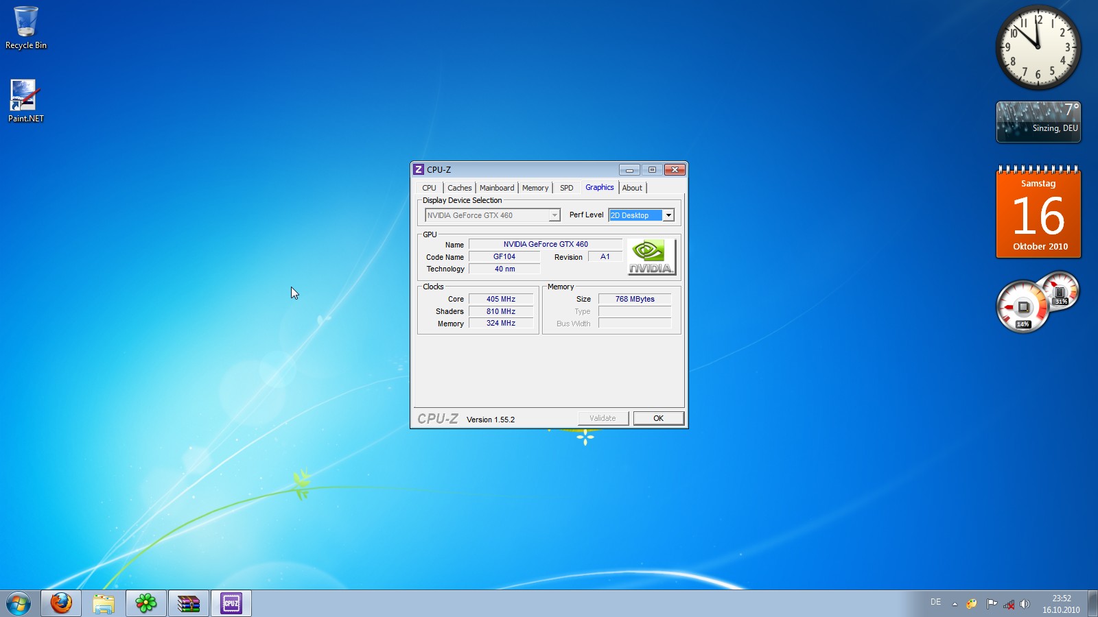

CPU-Z
so, hab jetz n paar screenshots mit CPU-Z gemacht:
hoffe es hilft euch weiter.
PS: dieses @3,7 ghz hab ich nur aus der artikelbeschreibung rauskopiert wie alle systemdaten die ich im 1. beitrag geschrieben habe.
ich selber habe da nichts auf 3,7ght getaktet.
