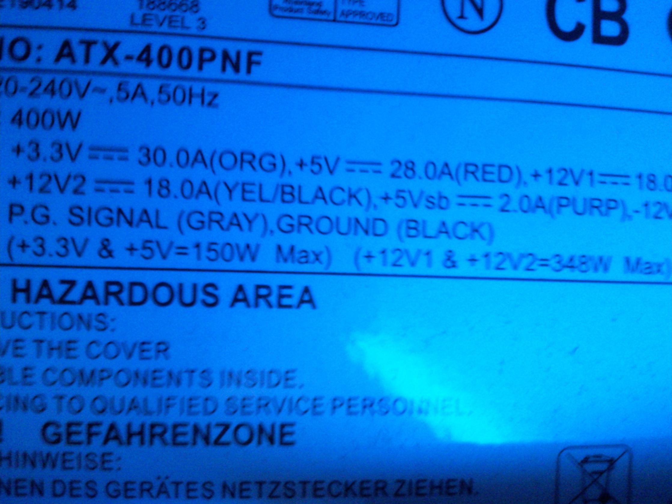

bedenken hab ich nur wegen dem netzteil welche nur 400 watt liefert, ich meine aber irgendwo in google was von 450 watt gelesen zu haben...

ich weis nicht wo das stehen soll bzw hab ich nix gefunden ich lad mal n bild hoch
hinter 18.0 steht noch A (YEL)
und hinter 12V steht 0.5 A (BLU)
ich werd dann auch mal die oben genannte graka in betracht ziehen die würde ja auch laufen bei meinem system oder?
also 348W Combined Power auf 12V ist doch ganz ordentlich, das Netzteil reicht.
Und ja, die HD 5850 wird auch in dem System laufen.
ja also 350 watt bei nem 400 watt netzteil ist für das alter ein sehr sehr guter wert.
da stinken viele neue 400 watt netzteile gegen ab^^
