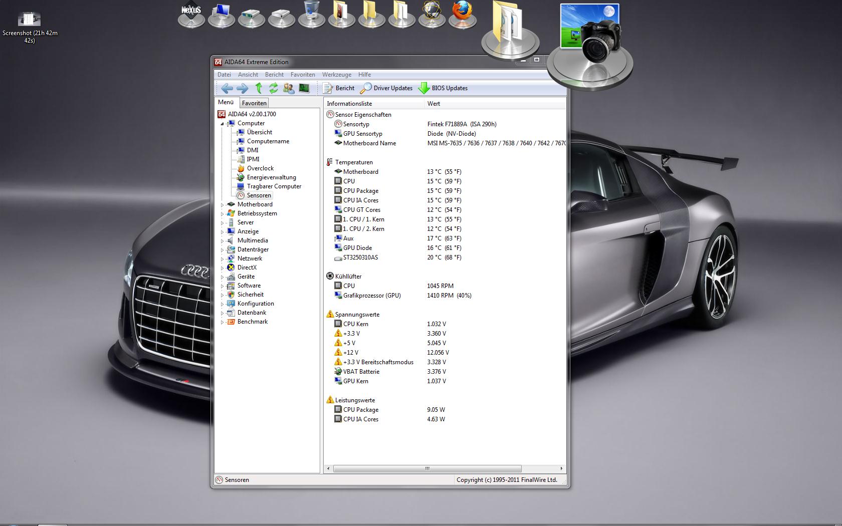

And.! schrieb:100°C sind unter Furmark nichts Besonderes. Und wer behauptet, seine Karte würde unter Furmark unter 60°C bleiben, soll bitte einen Screenshot davon hochladen. Mit einer Luftkühlung ist das ausgeschlossen.
Furmark erzeugt eine Belastung für die Grafikkarte, die sonst in keinem anderen Szenario nur ansatzweise erreicht werden kann.
Habe die Karte um die es hier geht. Lasse doch einfach so einen sorry schei… wie Furmark.
Ich wette wenn ich es installiere bekomme ich auch werte jenseits von gut und böse.
Zocke ich stundenlang Crysis- Crysis Warhead auf Max, komme ich auf Max 65-68° bei 99%GPU last.
Im idle hat sie ca.27 – 30°
Habe dir mal ein Bild angehangen. Wow super ne ich habe die Ultra wasser Stickstoff Kombi.
Scherz bei Seite 5 Minuten Wohnung gelüftet
Teste es mir realen Games dann hoffe ich wirst du erkennen das der Twin Frozr wenn sie keinen schaden hat bombe ist.
