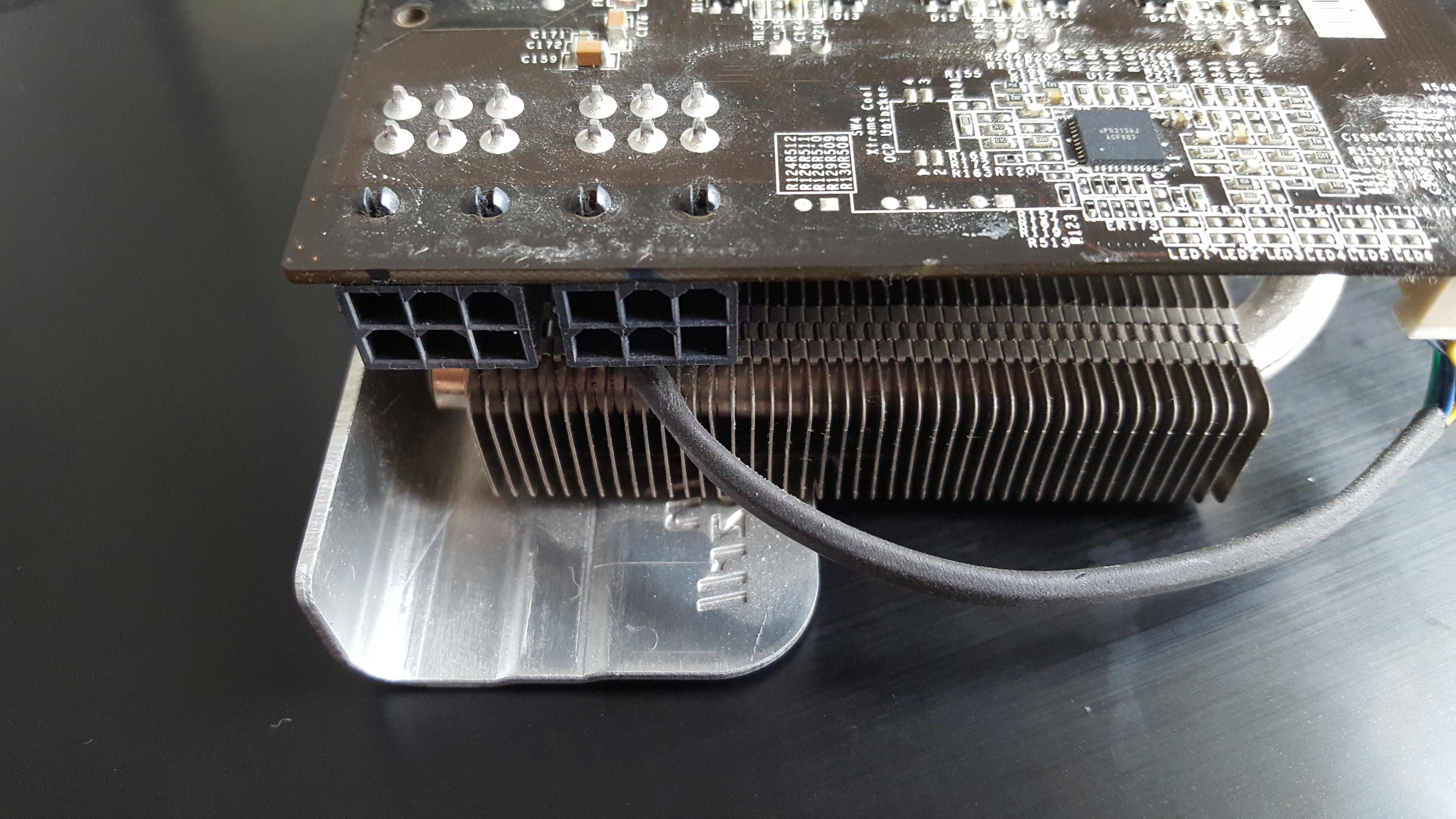

ich habe mir gerade ein neues System zusammengebaut und wollte Übergangsweise noch meine alte Grafikkarte (MSI Nvidia 560 Ti Twin Frozr II/OC) einbauen.
Mein System ist folgendes: https://www.mindfactory.de/shopping...221541a899862b2979ca6f6930929679596928b70617a
Jetzt habe ich folgendes Problem: Ich habe die GraKa eingebaut und die Lüfter laufen auch. Dank der GPU in der CPU konnte ich auch alles installieren und fertig machen. Leider wird aber die GraKa nicht erkannt.
Die GraKa benötigt zwei Stromanschlüsse:

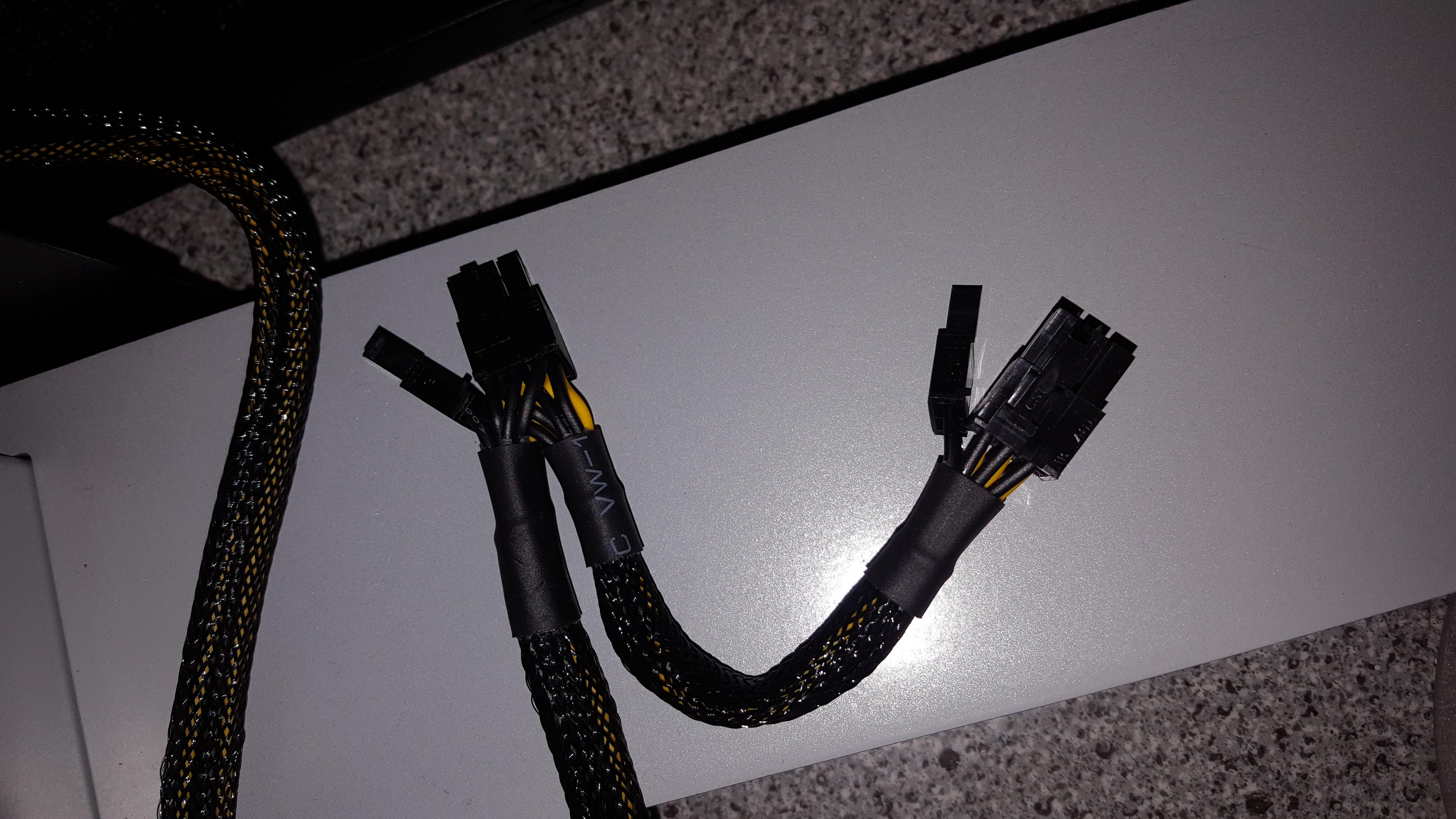

Nun habe ich nur ein Kabel, welches jedoch gleich zwei PCI Stromanschlüsse hat:
Bei meinem alten Netzteil, habe ich zwei separate Kabel gehabt, die die GraKa mit Strom versorgten. Reicht das eine Kabel aus, welches dann sozusagen nochmal eingesteckt wird oder könnte das ein Grund sein, dass sie nicht erkannt wird?

Soweit ich es weiß, hat jeder PCIe Strang eine bestimmte Wattzahl zur Verfügung.
Also 6pin maximale Leistung plus den PCIexpress Port maximale Leistung. Ech denke das wird reichen für die 560ti beide Stecker des einen Strangs zu benutzen
Edit:
Hat das G550M nicht zwei getrennte 6pin PCIe-Anschlüsse? Dann einfach beide benutzen.

Du solltest deine GPU, die MSI Nvidia 560 Ti Twin Frozr II/OC, völlig problemlos mit der Cooler Master G550M betreiben können. Wie schon an anderer Stelle geschrieben, verbaue ich diese PSU öfter und kann aus Erfahrung sagen, dass auch R9 390(X) GPUs problemlos mit dieser PSU zu betreiben sind. Die beiden 6+2 Pin PCIe Anschlüsse an einem Kabel sind kein Problem.
