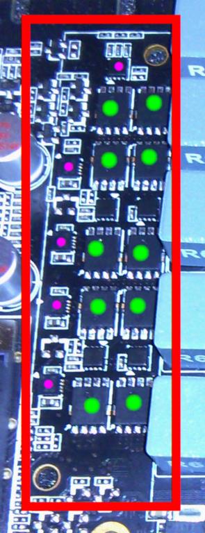

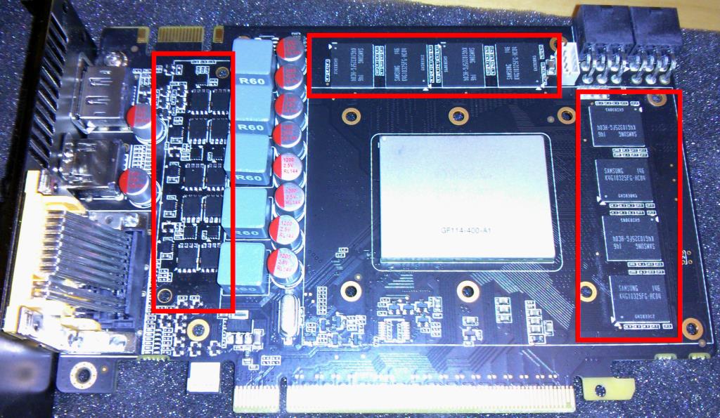

anbei mal zwei Bilder von meiner "nackten" Karte.
Ich bin unsicher, wo ich überall Kühlrippen aufkleben muss. Insbesondere mit Spannungswandlern kenne ich mich nicht aus.
Bild 1: Gesamtansicht. Die 8 RAM-Chips sind klar. Meiner Ansicht nach sind links die Spannungswandler, hier steckte vorher eine Kühlrippe von Zotac, der war aber zu hoch und musste weg. Davon habe ich noch eine Vergrößerung gemacht, Bild 2.
Bild 2: Die Zotac-Rippe deckte alle Elemente ab, die einen rosa oder grünen Punkt haben. Muss ich alle wieder abdecken und reicht es, wenn die von mir grün gekennzeichneten eine Rippe bekommen? Und was ich mit den kleinen "Dingen" zwischen den grün gekennzeichneten Wandlern? Sollten die auch abgedeckt werden?
Meine Annahme wäre: RAM-Module und die grün gekennzeichneten Wandler müssen abgedeckt werden. Ist das richtig oder sollte ich noch mehr abdecken?
Vielen Dank!
kuddels
Wenn vorher alle rosa und grünen Elemente abgedeckt waren, würde ich auch alle Elemente wieder abdecken. Genügend passive Kühlkörper sollten ja beim TT II dabeiliegen.

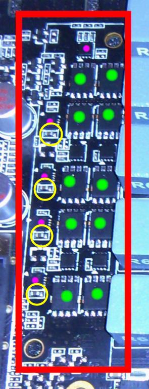

habe mir jetzt alles noch einmal genau angesehen. Ich brauche doch noch einmal dringend eure Hilfe!
Gemäß der Anleitung des TT2 soll man den Bereich um die Wandler isolieren, wenn leitende Elemente frei liegen. Das könnte in meinem Fall leider so sein. Ich habe euch diese Elemente mal gelb gekennzeichnet. Was haltet ihr davon, muss ich die isolieren? Und handelt es sich bei den rosa Elementen überhaupt um Wandler? Eventuell könnte ich dann dort ganz auf Kühlrippen verzichten und nur die grünen überkleben? Was meint ihr?
(zur Erinnerung: der große Originalkühlkörper deckte sowohl rosa als auch grün ab, war aber mit einem Pad angebracht)
Danke!
kuddels
Der Wärmeleitkleber ist nicht leitend. Schaden kann nur entstehen, sollten die Kontakte der Spannungswandler mit den Kühlelementen in Kontakt kommen (was aber hier nicht der Fall sein sollte, da die Kontakte wie es mir scheint nicht die Höhe der Wandler erreichen). Die gelben Elemente sind auch Spannungswandler.
Wie immer vielen Dank für deine Antwort!
Die gelben Elemente sind oben silbern, nicht schwarz, also nicht isoliert und damit leitend. Damit besteht Gefahr, oder verstehe ich das falsch?
Deiner Ansicht nach sollte ich also auch auf die gelben Elemente einen winzigen Tropfen Kleber setzen? Die grünen und rosanen Elemente sind auch noch ungleich hoch, die grünen sind höher. Kann ich diesen Höhenunterschied mit dem Kleber ausgleichen? Die Reihe mit den gelben und rosanen Elemente ist zu schnmal für einen eigenen Kühlkörper, muss also den ganzen Bereichen "pflastern".
