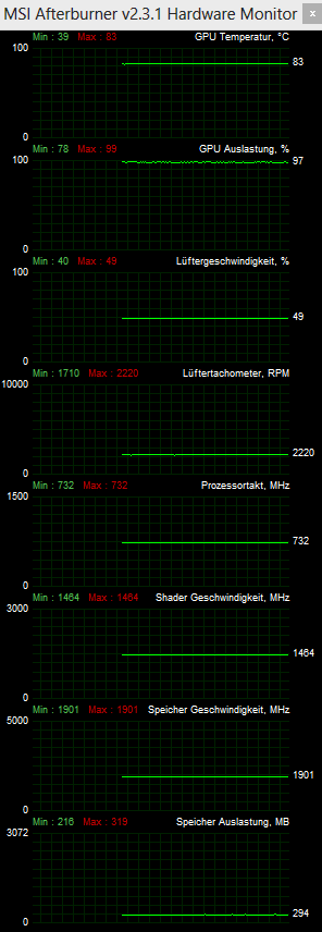

Hier noch der Verlauf bei msi Afterburner über ca. 20 Minuten: msiAfterburner.png

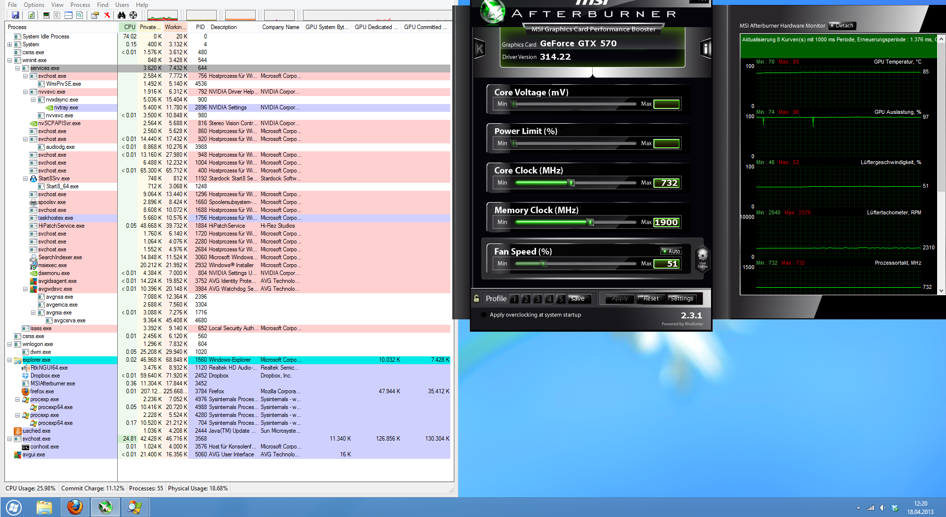

hast du evtl. mal folding @ home oder sowas installiert (das wird bei manchen programmen/ treibern automatisch mitinstalliert wenn man nicht aufpasst...)
Klick mal im Afterburner auf i neben der Grafikkartenbezeichnung. Da wird dir dann der aktive 3D Prozess angezeigt, der die Auslastung verursacht.
Temperatur ist im grünen Bereich, vor allem bei 49% Lüftergeschwindigkeit.
Da steht nicht mehr als

Edit: Hier ist jetzt nochmal das ganze After Burner Menü und die Prozesse samt GPU-Auslastung im Process Explorer:
